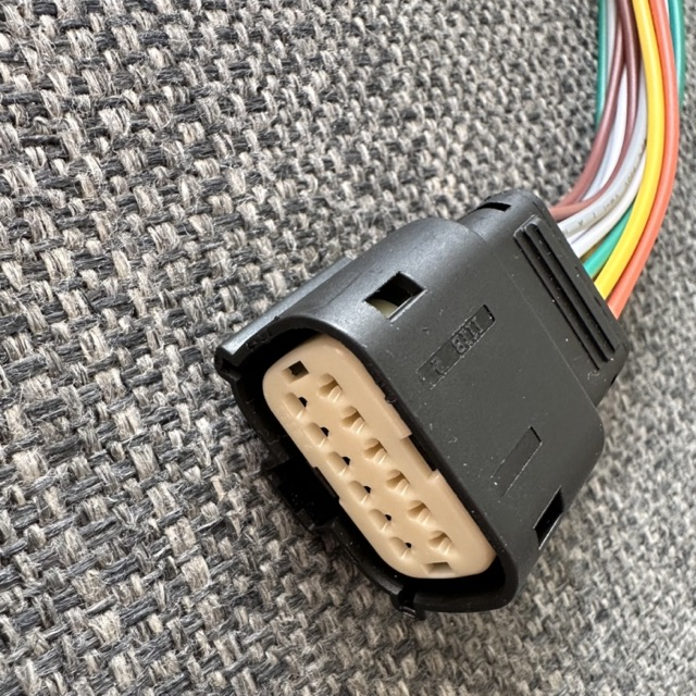

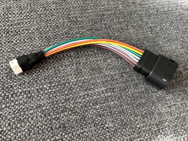

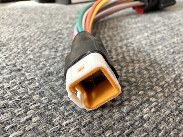

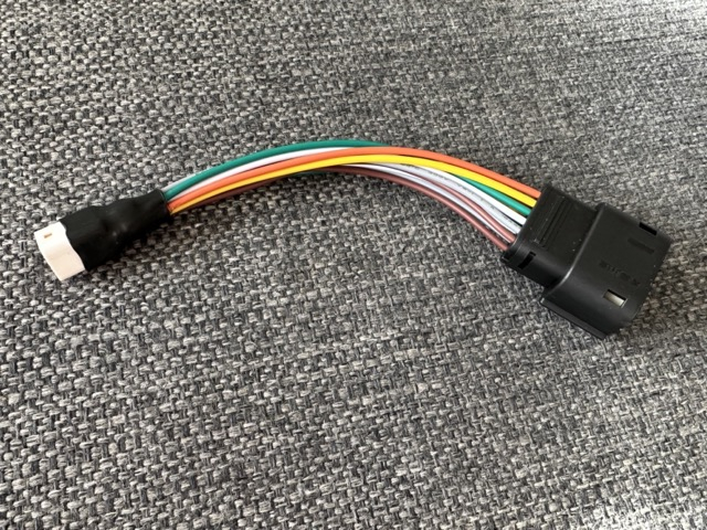

Nachdem ich jetzt endlich mal Zeit gefunden habe den Lötkolben in die Hand zu nehmen, ist das Adapterkabel jetzt fertig:
Vielen Dank nochmal an Pfriemler für die Belegung! Jetzt fehlt "nur" noch das Astra-Modul inkl. SIM und der Freischaltung durch Silence

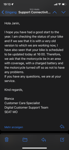

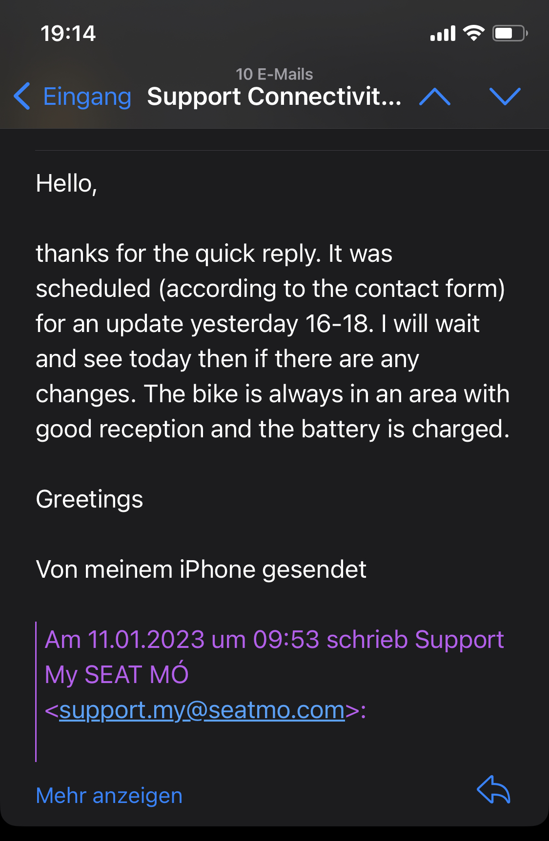

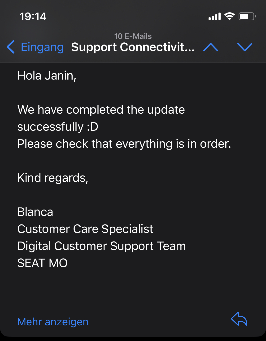

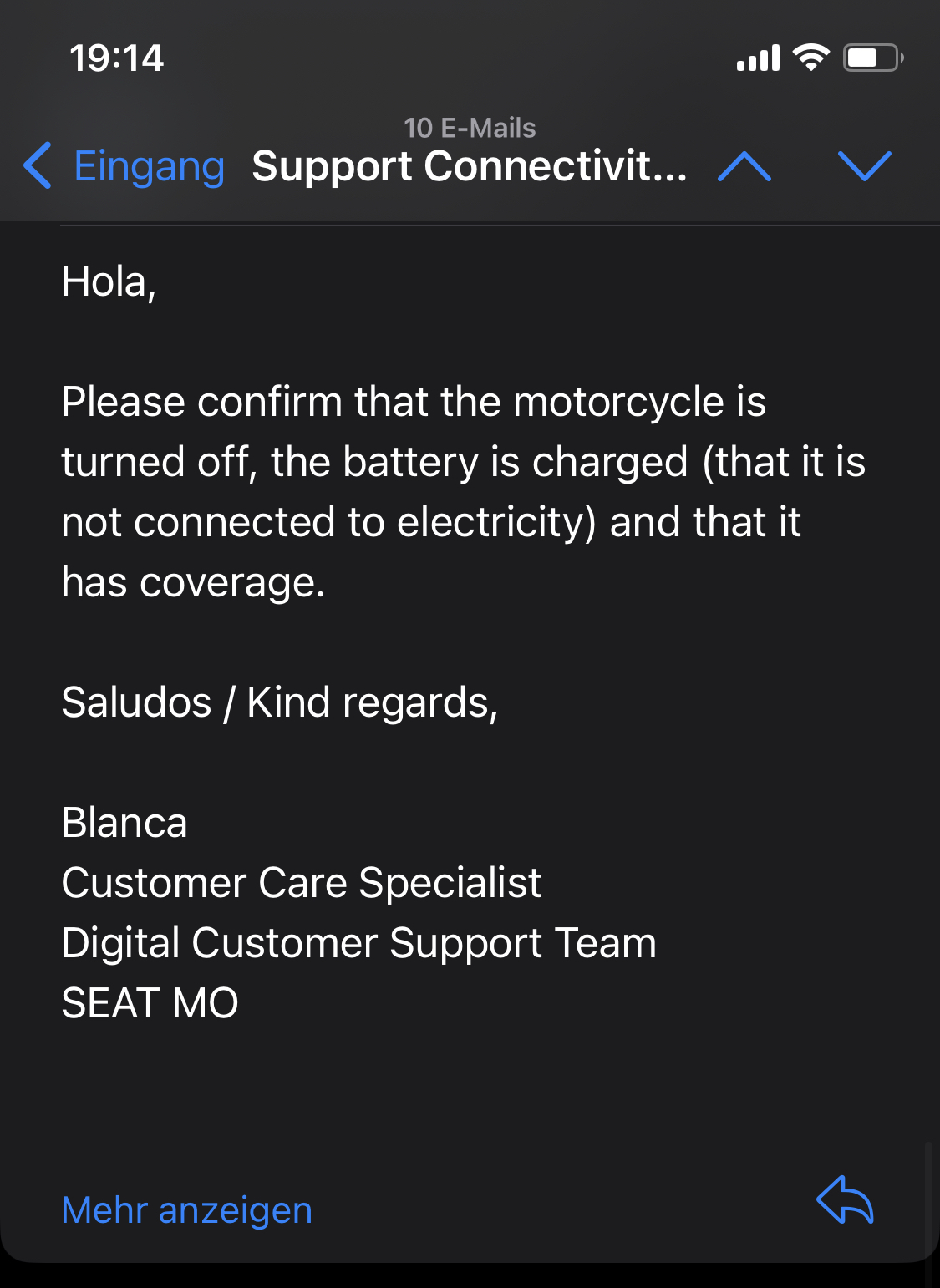

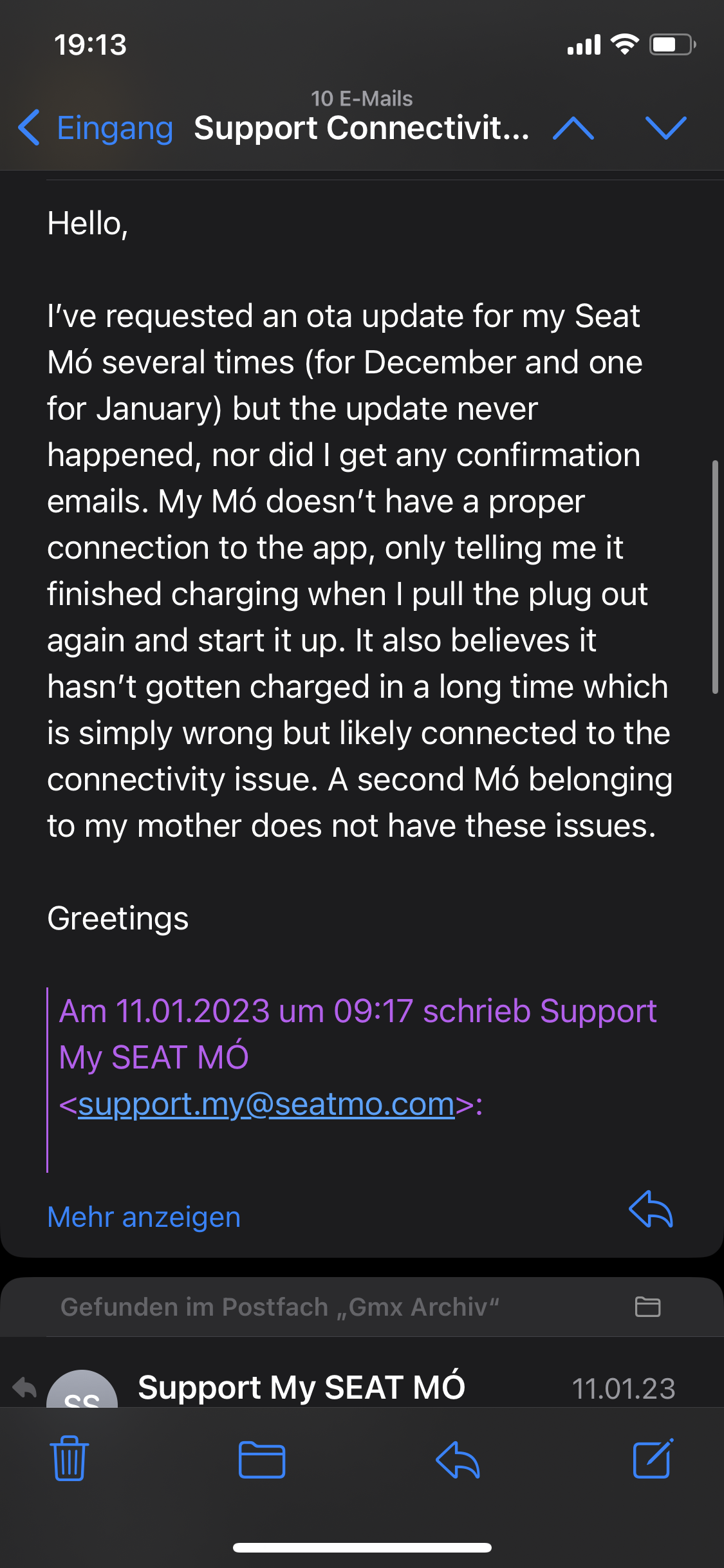

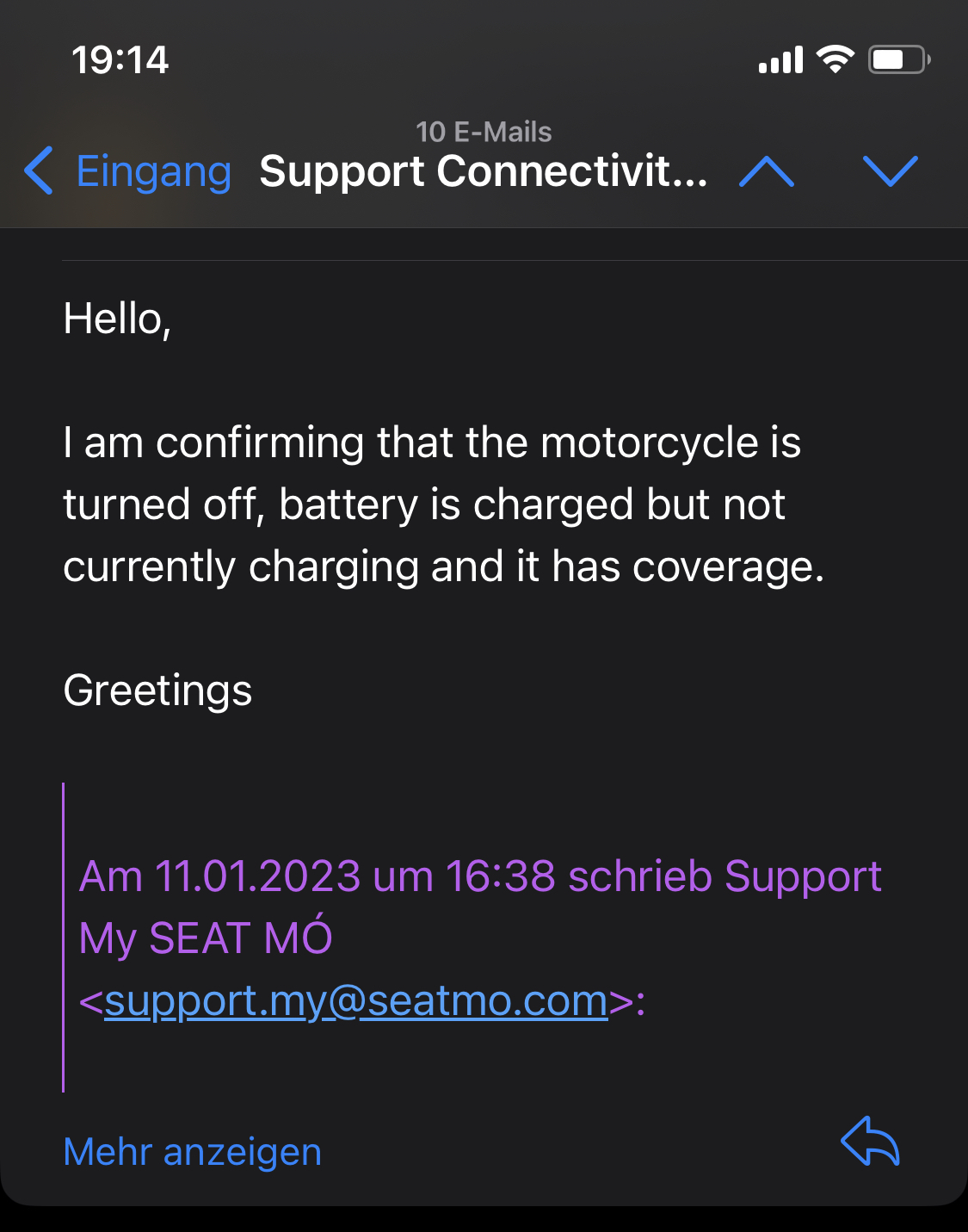

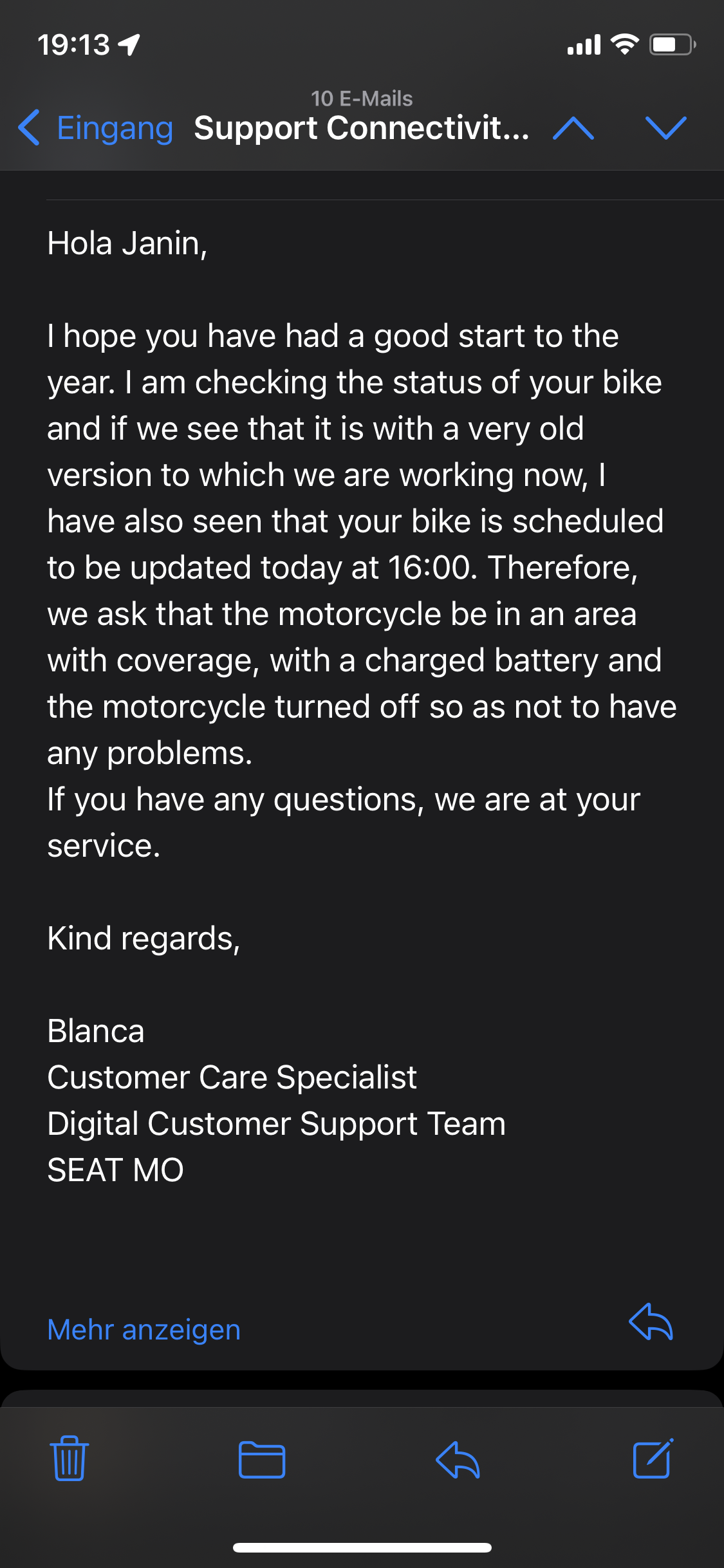

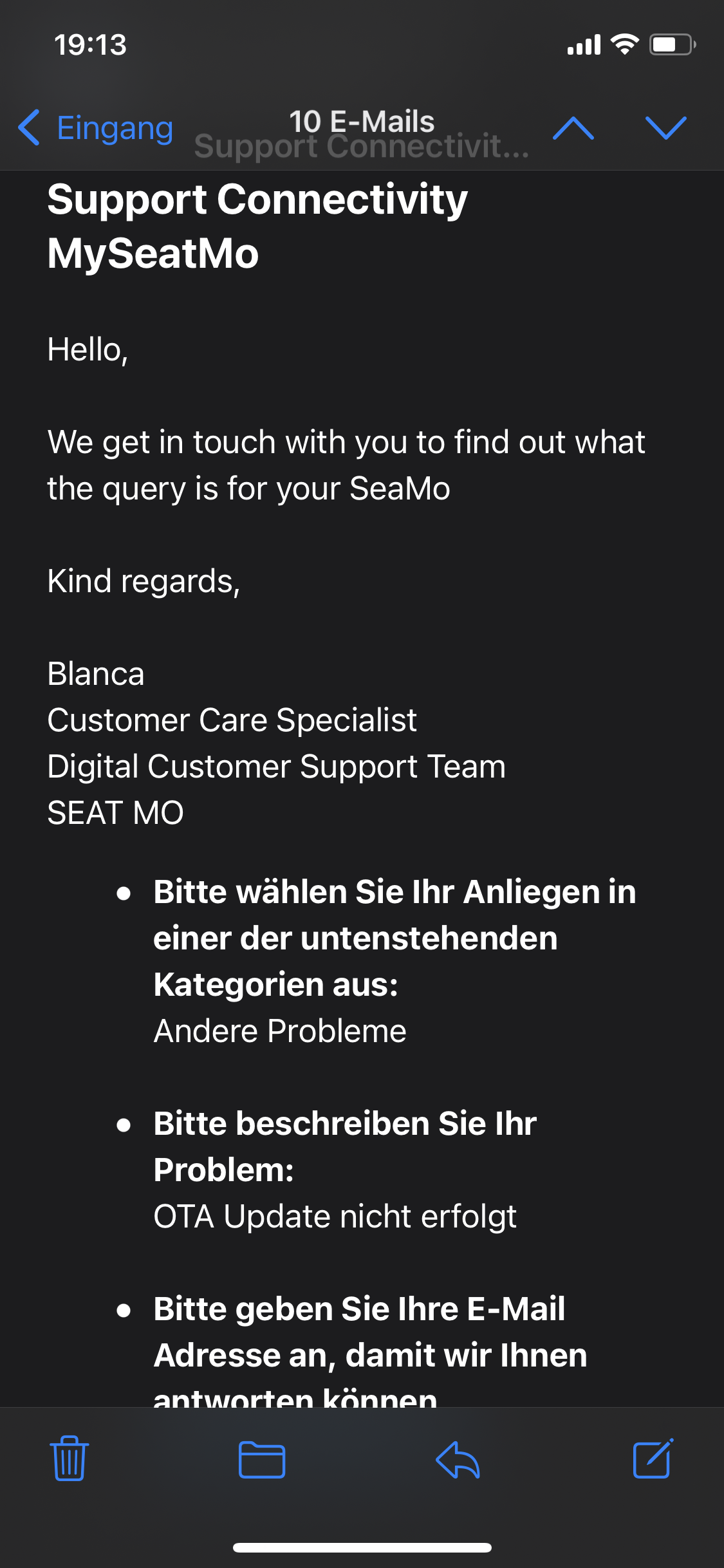

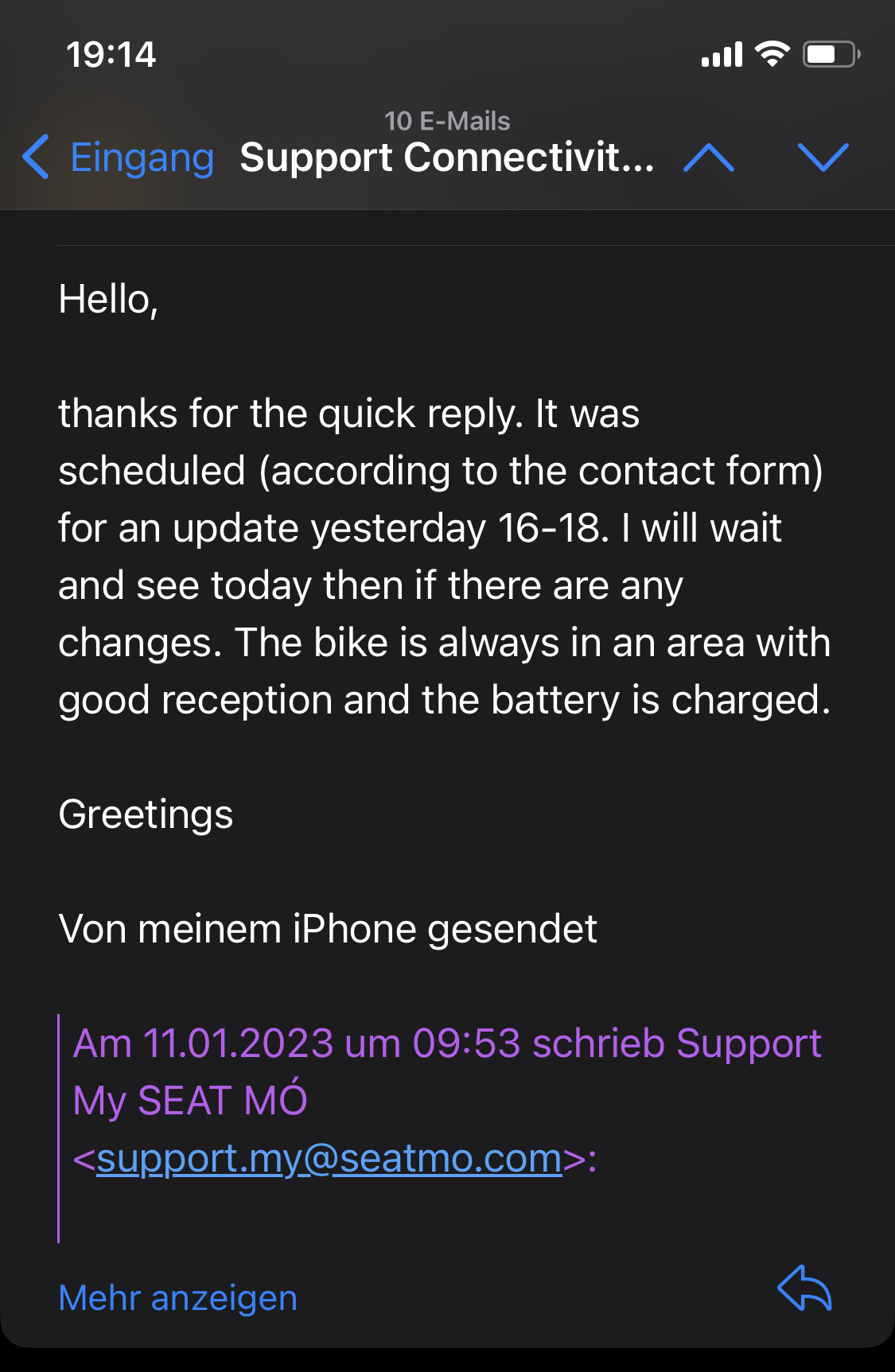

Nachdem die Updates für den Mo meiner Tochter nicht funktioniert haben, hat sie bei Seat (über die App) nochmal angefragt, was dort los ist. Darauf hin folgte dann folgender Mail-Verkehr:
Danach hat alles funktioniert und das Astra Modul war auf neustem Stand /version 7.0.61.35.
