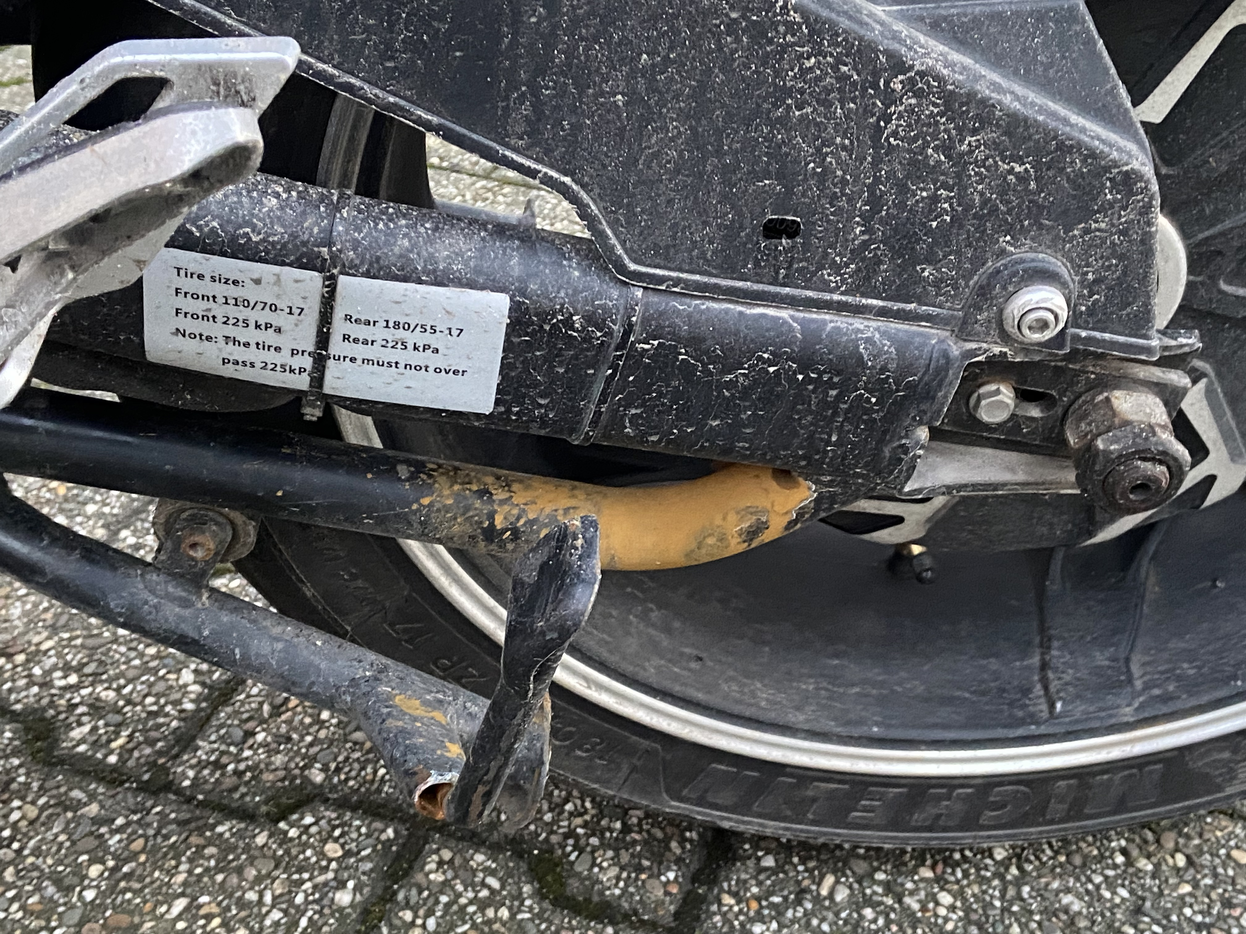

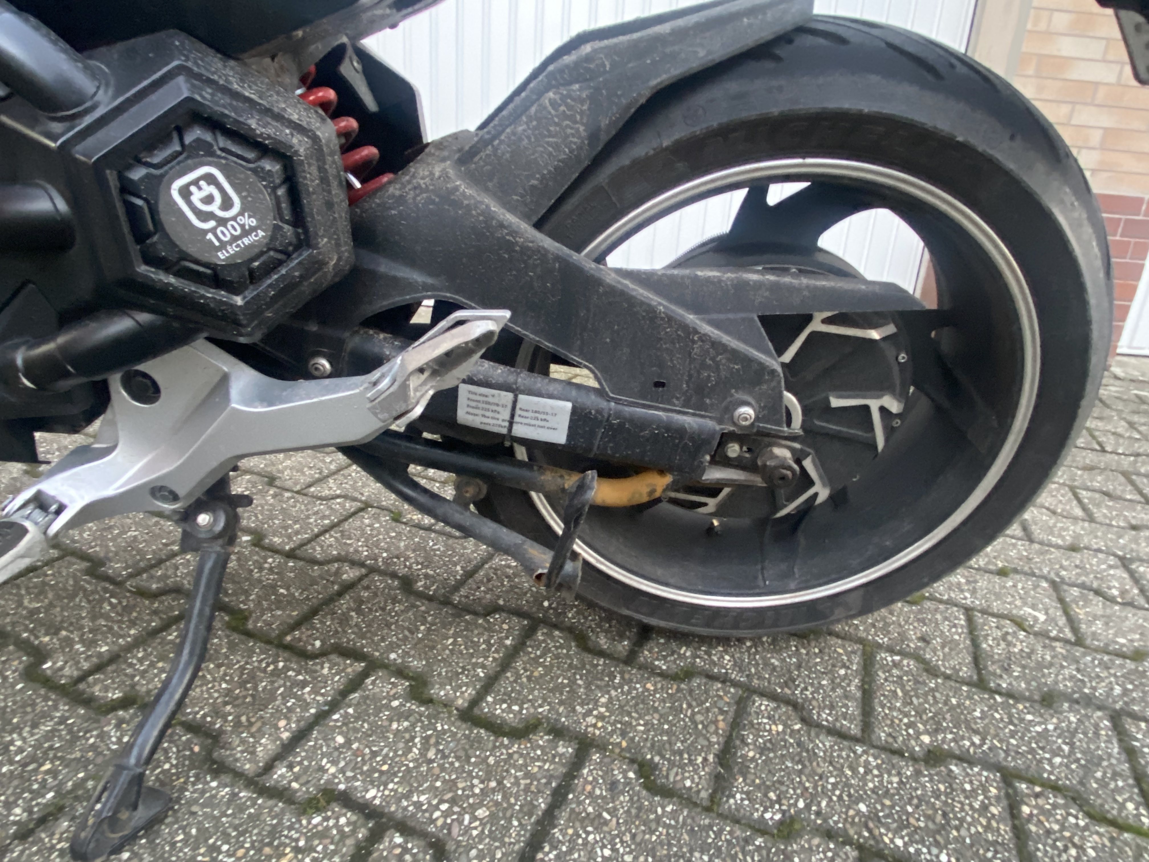

Ist noch jemand so begeistert von der Lackqualität?
Pinky
Beiträge: 302
Registriert: Mo 7. Mär 2022, 12:54
Roller: e-Odin
PLZ: 495xx
Re: E-ODIN - Diskussionsthread
Beitrag von Pinky »
Ja, sieht bei mir an einigen Stellen genauso aus. Nicht so krass wie bei dir, aber die Maschine steht seit 2 Monaten drinnen.
Habe aber ähnliches auf dem Plastik. Auch da ist der "Lack" abgescheuert im Bereich der Fußrasten und das weiße Plastik kommt durch. Offenbar überall nur eine hauchdünne Schicht drauf.
