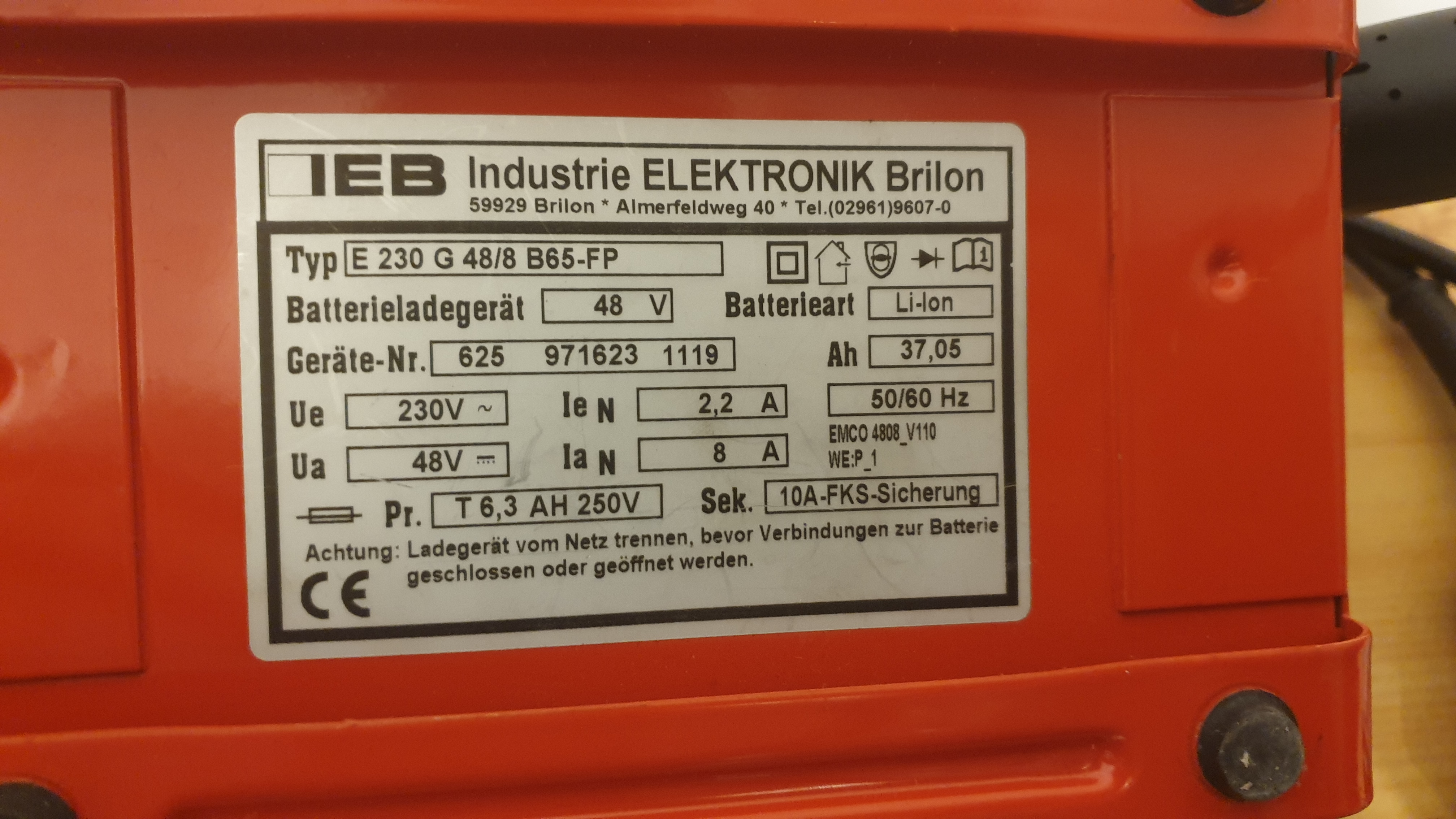

Bei dem Ladegerät wurde nichts verändert, meine ich. Vielleicht passt es nicht mehr zu den neuen Akkus und nur zu den roten Akkus? Achso, vielleicht ist das noch wichtig....Ich habe den Controller, der mit der App funktioniert. Das müsste dann 2.0 sein, oder?

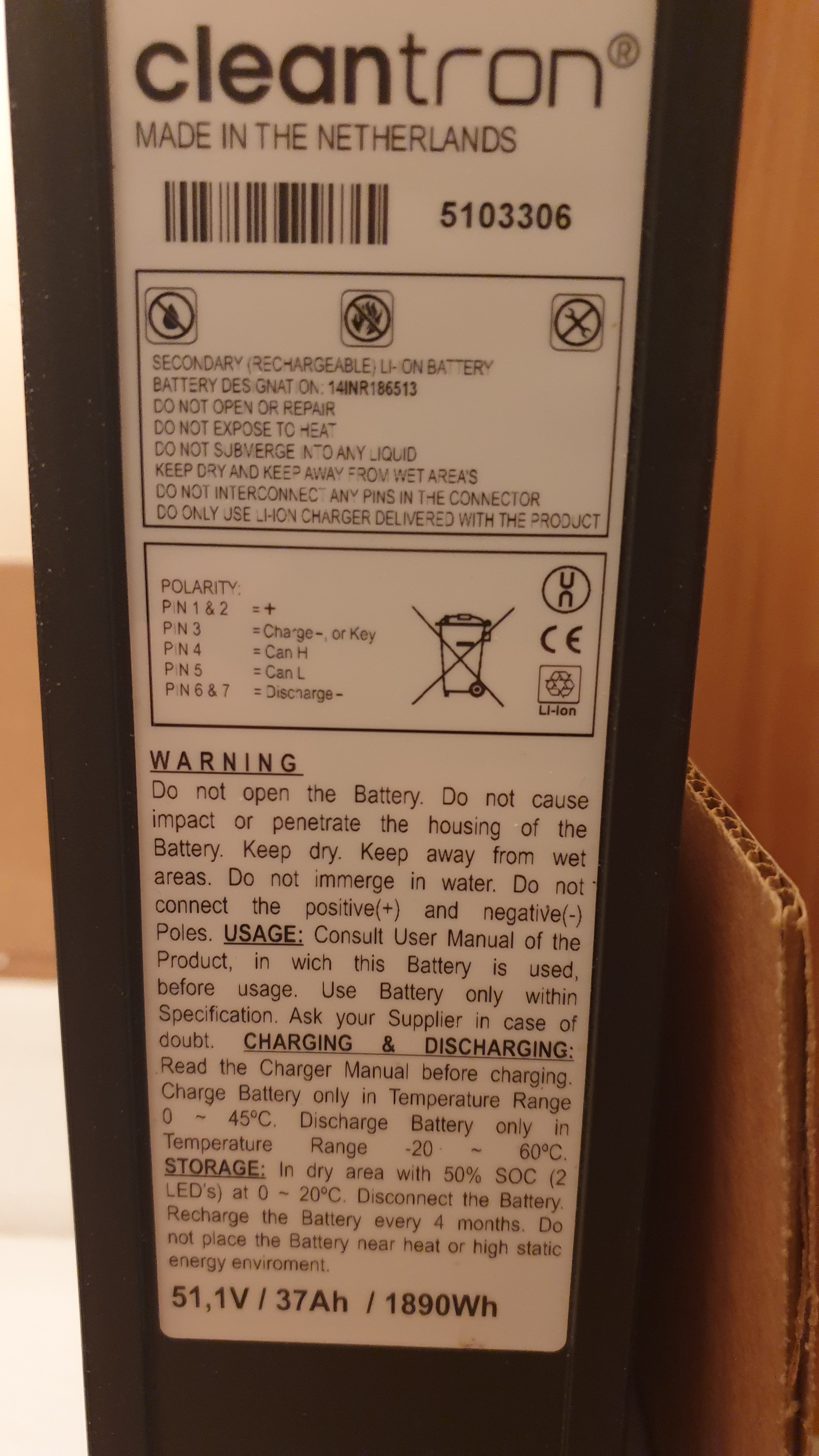

Meine Nova ist mit zwei roten Cleantronic-Akkus ausgestattet, von denen sich nun einer nicht mehr laden läßt.
Die Akkus überwintern immer im Keller und als ich nun beide vorher nochmals laden wollte, ging das bei dem einen vollkommen problemlos.
Der Zweite blinkt beim Druck auf die Powertest zuerst mit der roten LED und dann mit der grünen auf der anderen Seite.

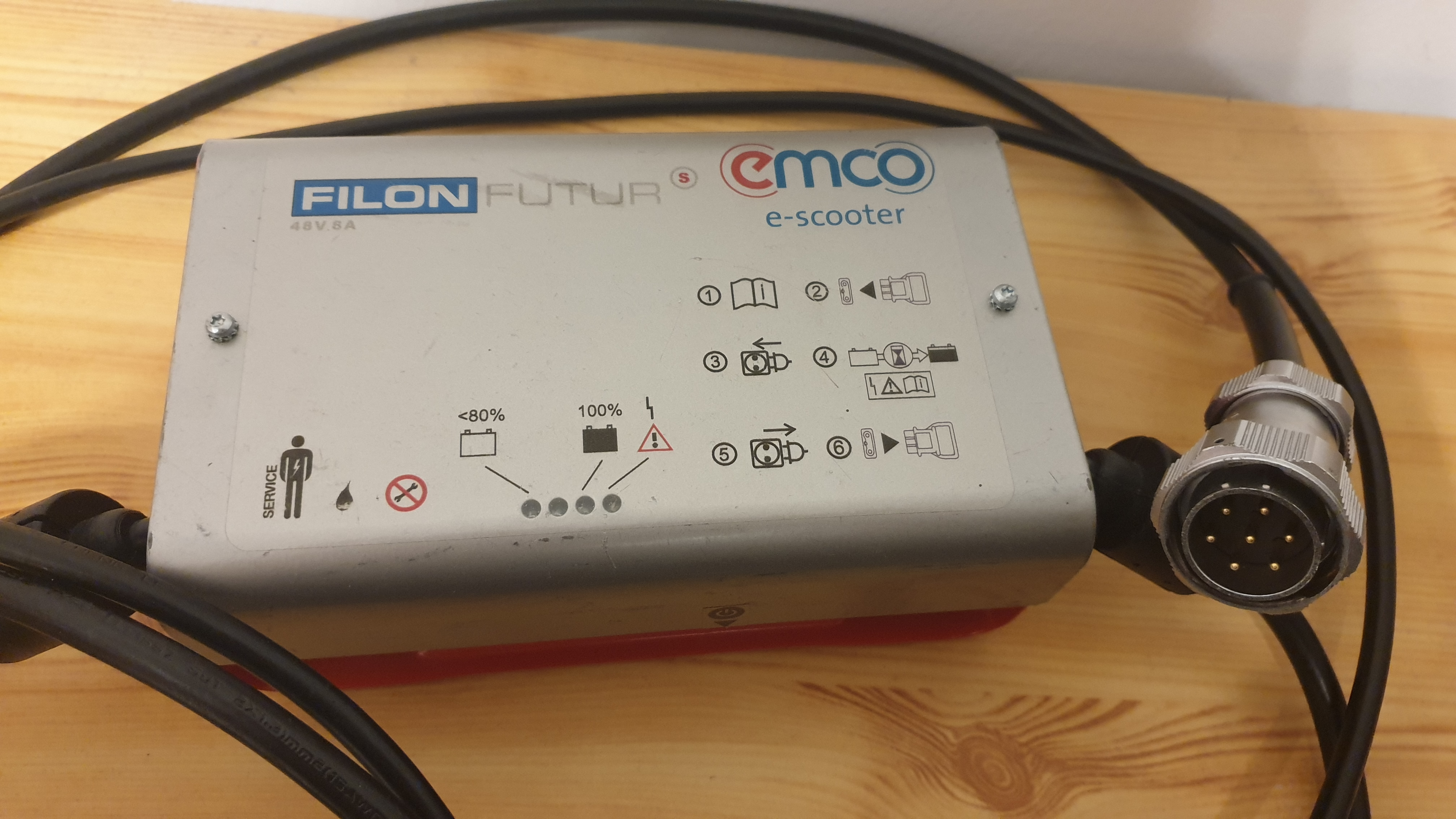

Beim Anschluß an das Ladegerät startet dieses zuerst normal, um dann jedoch nach wenigen Sekunden zu stoppen und und einen vollen Ladezustand an zu zeigen. Am Akku blinkt wieder die äußerte grüne LED.
Hat jemand eine Idee, was der Fehler sein könnte und wie ich den Akku wieder reaktivieren kann.
