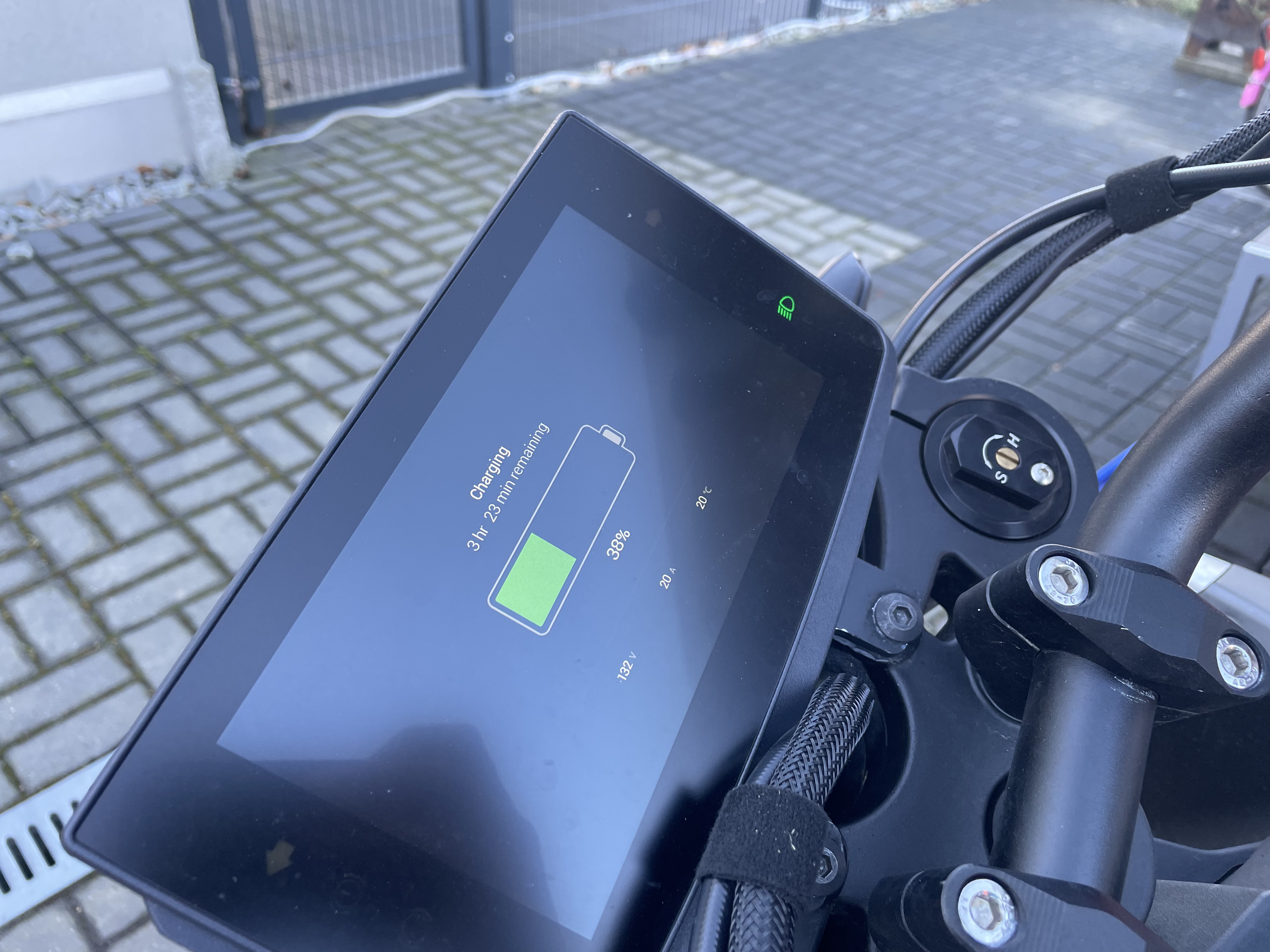

Kling eher nach einem 3,8kw Ladegerät das tut was es soll. Der Rest ist Messfehler und Effizienzverlust. Also das Ladegerät gibt Akkuseitig 3,8kw ab und Netzseitig braucht es natürlich mehr Leistung. Die LEistung wird auch nicht über den ganzen Ladebereich abgerufen. Sinkt zum Ende hin.
Aber ich rate auch nur.
Mach doch mal ein Bild von deinem Ladegerät.

Danke für die Antworten. Anbei mal das Foto. Vielleicht habe ich auch die Zahlen im Gegensatz zur Schukoladung falsch interpretiert.
Meine Wallbox ist mit 3x16A abgesichert, quasi Starkstromanschluss. Hat es was damit zu tun?

Die 20A auf dem Display beziehen sich auf die DC-Seite, also Akku, bzw. Ausgangsseite des Ladegeräts der Alrendo.
In diesem Fall also 132V * 20A = 2640 W

Danke! Wieder was gelernt.

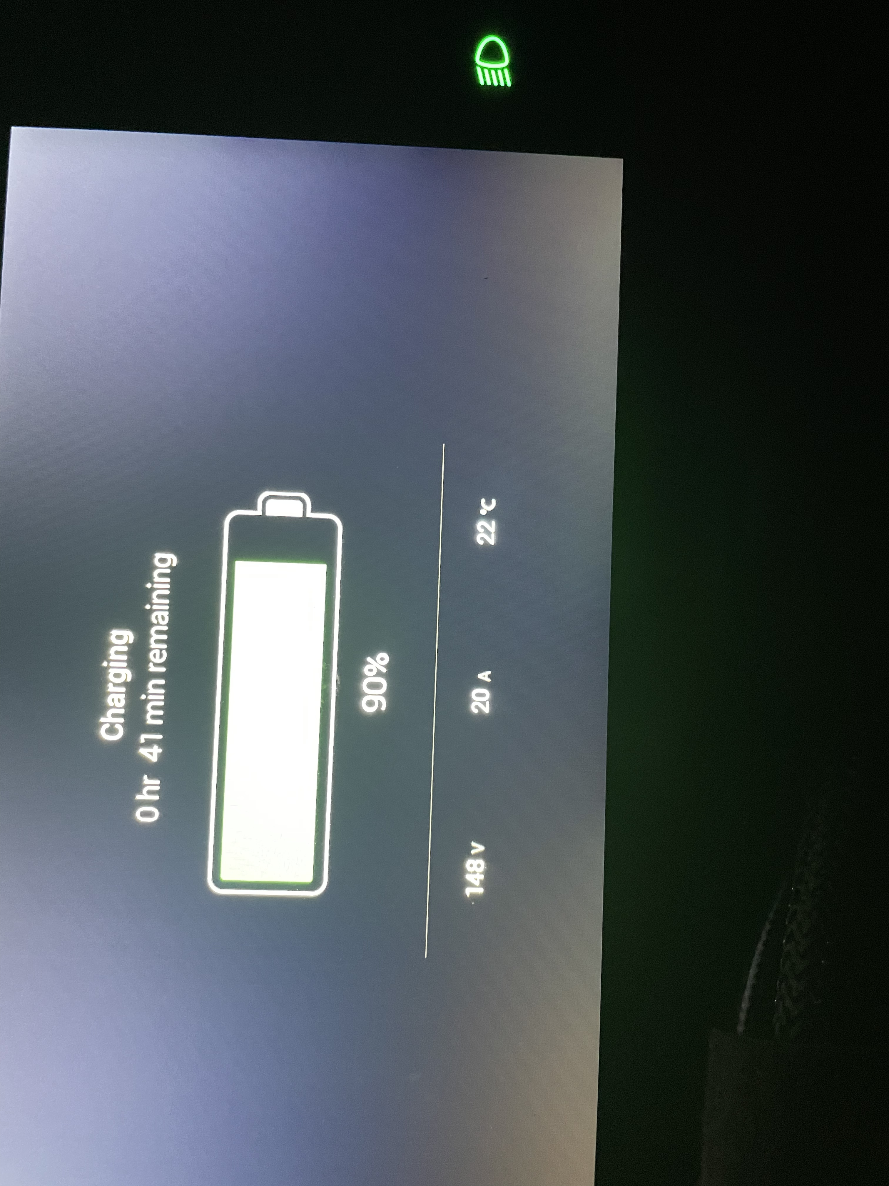

Ist das bei Alrendo normal das der Ladestrom gegen Ende zunimmt statt abnimmt?
Normal fängt das ganze doch hoch an und reduziert sich gegen Ende.

Stivikivi hat geschrieben: Di 14. Feb 2023, 12:59 Ist das bei Alrendo normal das der Ladestrom gegen Ende zunimmt statt abnimmt?
Wenn Du bei eiskaltem Akku zu laden begin St, so kann das schon sein. Durch den Ladevorgang erwärmt sich der Akku und die Ladeleistung kann steigen.
Immerhin ist gerade Winter.
Im Sommer definitiv nicht .

Danke. Kenne ich so weder von der Zero noch von NIU. Da fängt das ganze direkt bei voller Leistung an oder lädt gar nicht wenn zu kalt.
