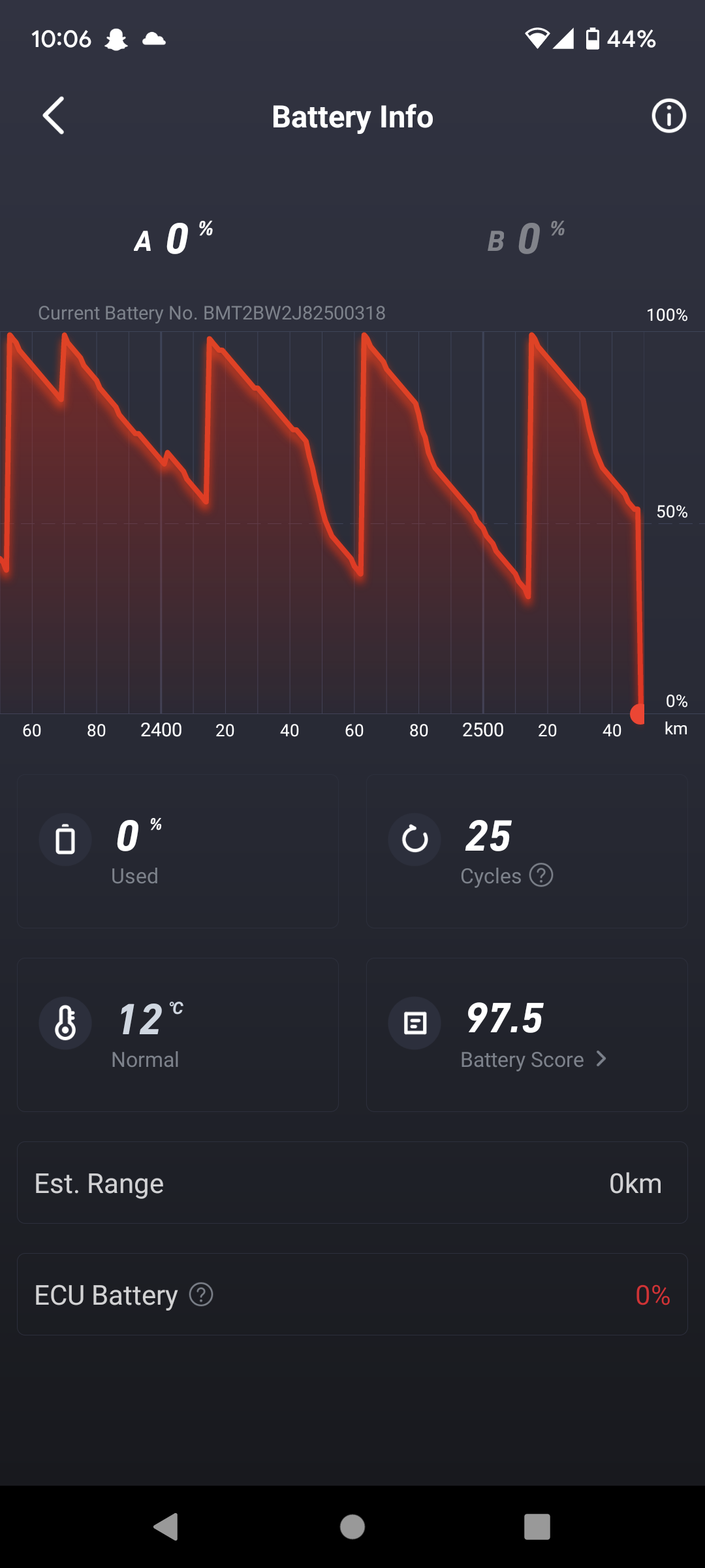

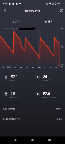

ich fahre einen MQi GT und seit längerem lädt dieser den zweiten Akku meistens nur bis ca. 80%. Das führt natürlich auch dazu, das die Akkuzyklen auf Dauer auseinandergehen.
Ich hab auch mal Screenshots angehangen in denen das Problem ersichtlich ist.
Das Problem scheint nur aufzutreten wenn die Akkus im Roller geladen werden.
Kennt jemand eine Lösung für das Problem?
Gruß, Kabel2
Gruß, Kabel2

Re: NIU MQi GT Akku lädt nicht voll
Die Entladekurve sieht irgendwie nicht richtig aus, irgendwas stimmt damit nicht.
- Beiträge: 8812
- PLZ: 14***
- Wohnort: bei Berlin
Der typische NIU-Schrubber. Du hast den Roller abgestellt mit ca. 80% Akkukapazität. Dann schlägt ein Software- und/oder Hardwarefehler zu und die Kiste meint, Akku A würde geladen und treibt die BMS-Kennlinie wieder auf 100% hoch (die vorletzte Spitze).
Dann hast Du später beide Akkus geladen und die haben beide schön wieder bei 100% angefangen, um später wieder auseinander zu laufen.
Da ist immer noch die BMS-Kennlinie verschoben. Lade jeden Akku einzeln außerhalb des Rollers direkt am Ladegerät, und lass das auch noch einige Stunden angeschaltet, selbst wenn der Ladevorgang laut irgendwelcher Lichter am Ladegerät / Akku angeblich beendet sei.

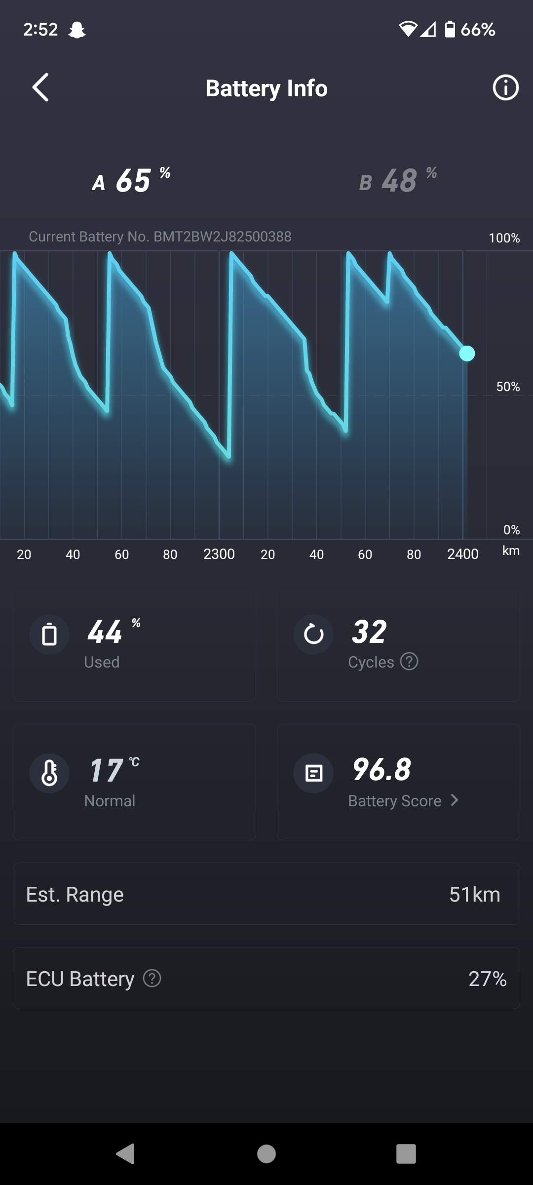

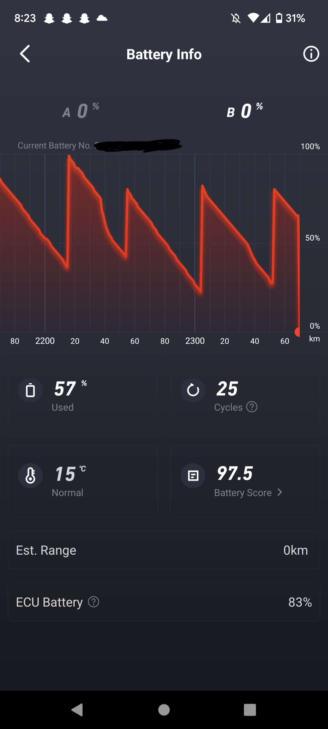

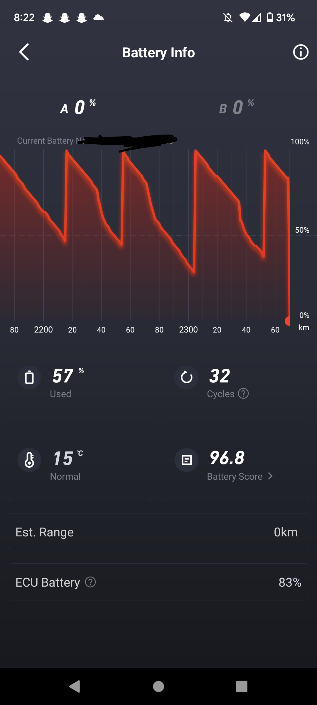

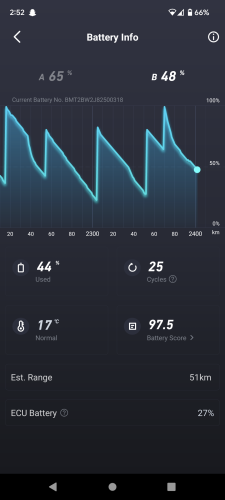

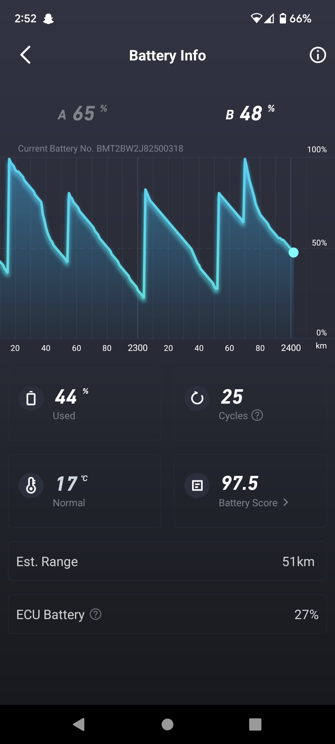

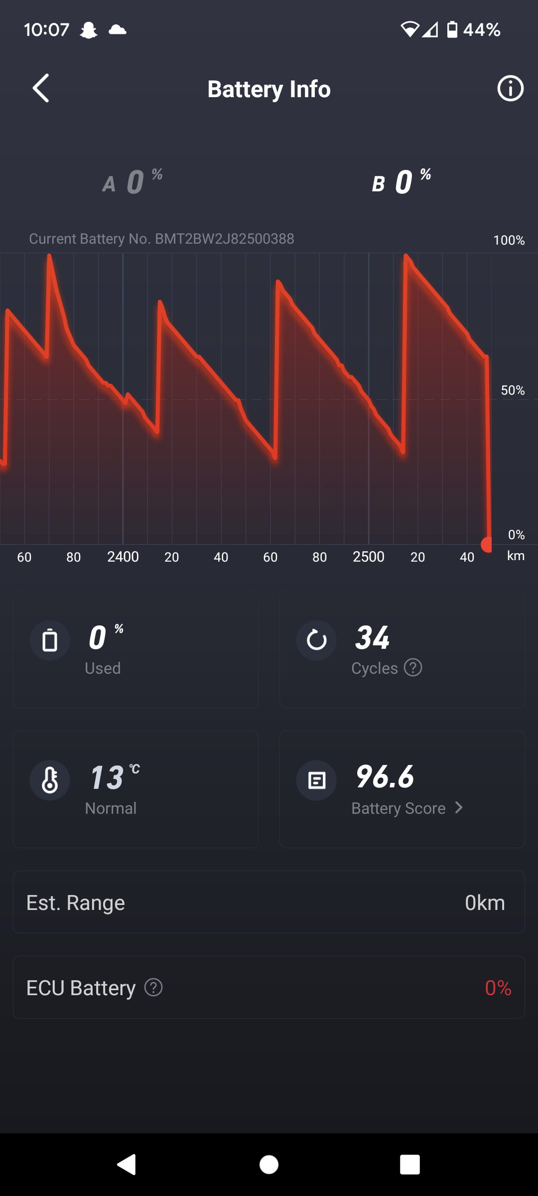

Kurzes update: Ich hab beide Akkus einzeln (ohne splitter) direkt am originalen Ladegerät über Nacht aufgeladen (mind. 12 Stunden)
Beide Akkustände haben zunächst gleichmäßig abgenommen (18km), nachdem der Roller dann ca. 8 Stunden stand, bin ich wieder 18km gefahren, da hat Akku A schneller als B abgenommen.
Beide Akkus waren während der 8 Stunden Standzeit vom Roller getrennt.
Ich hab wieder Screenshots angehangen.
Ich hab den Akku auch getauscht, jetzt scheint der Roller zumindest den ersten Akku immer priorisiert zu laden bzw. auch zu entladen, damit kann ich die Zyklen ausgleichen.
