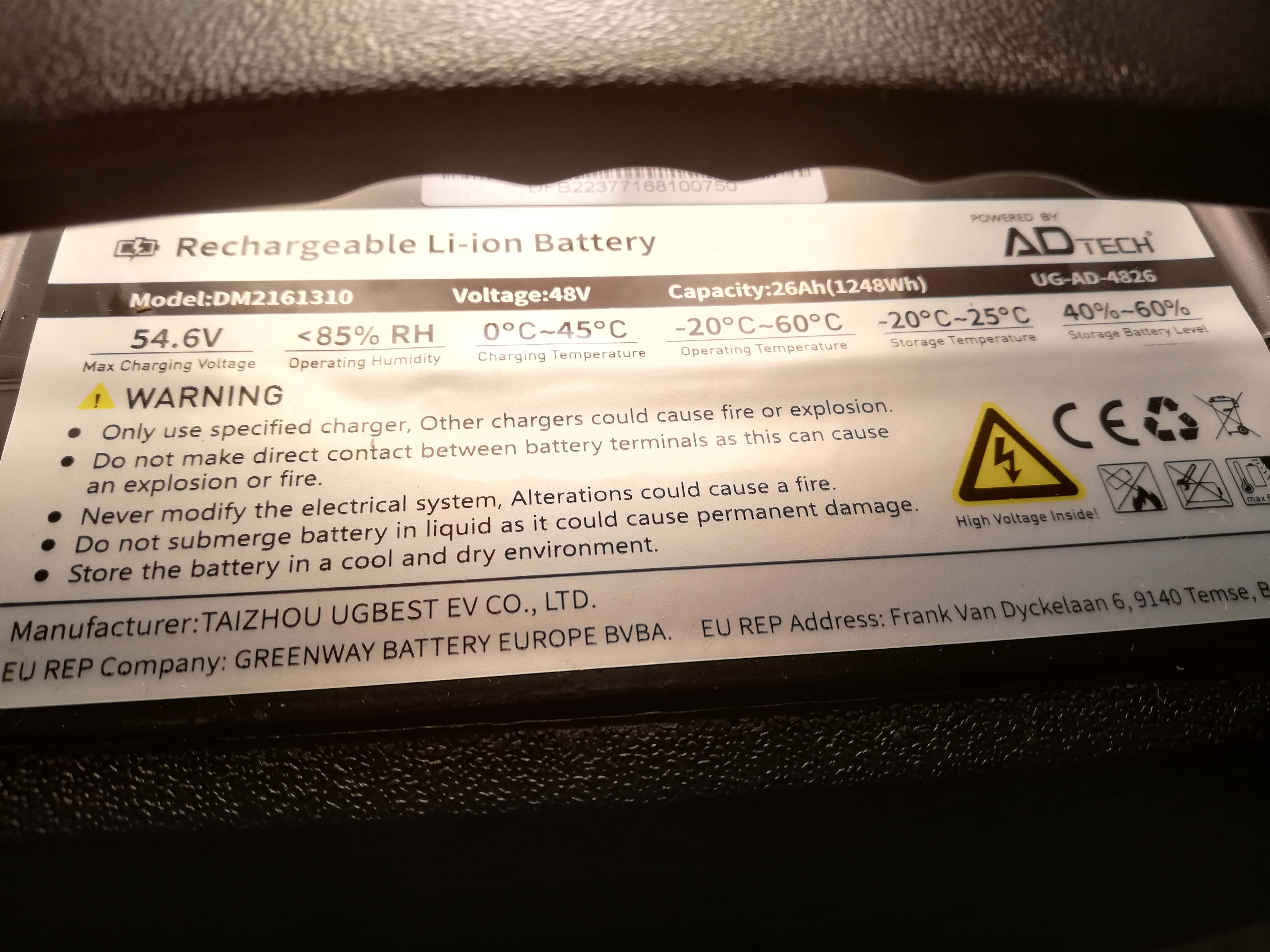

48 Volt Lt. Etikett - im Anhang
Gemessen habe ich 34 Volt, voll geladen.

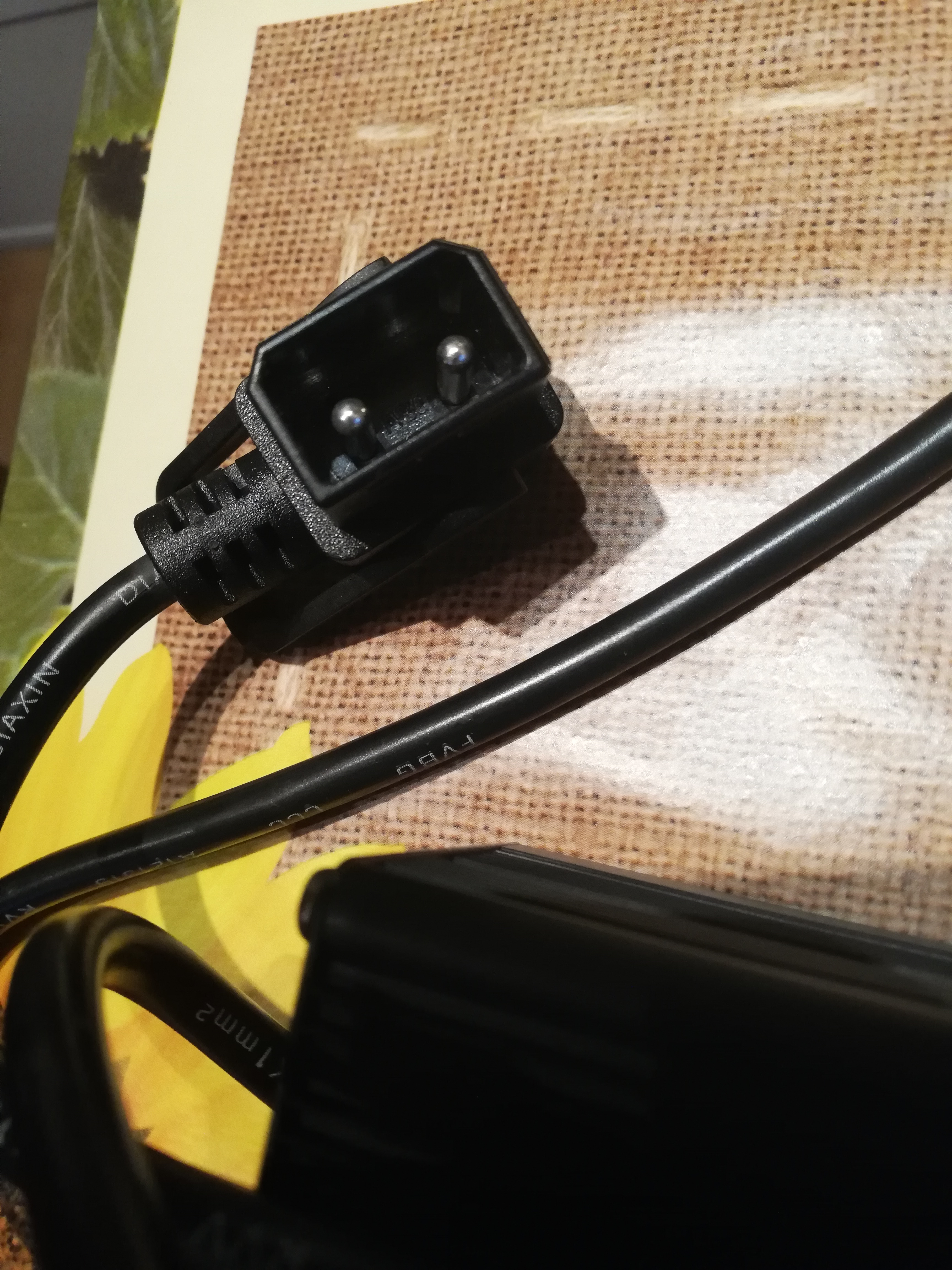

Aber mit der Aussage zum Prüfen habe ich ein Problem.
An dem Stecker - Ausgang Ladegerät sind nur zwei Pin's.

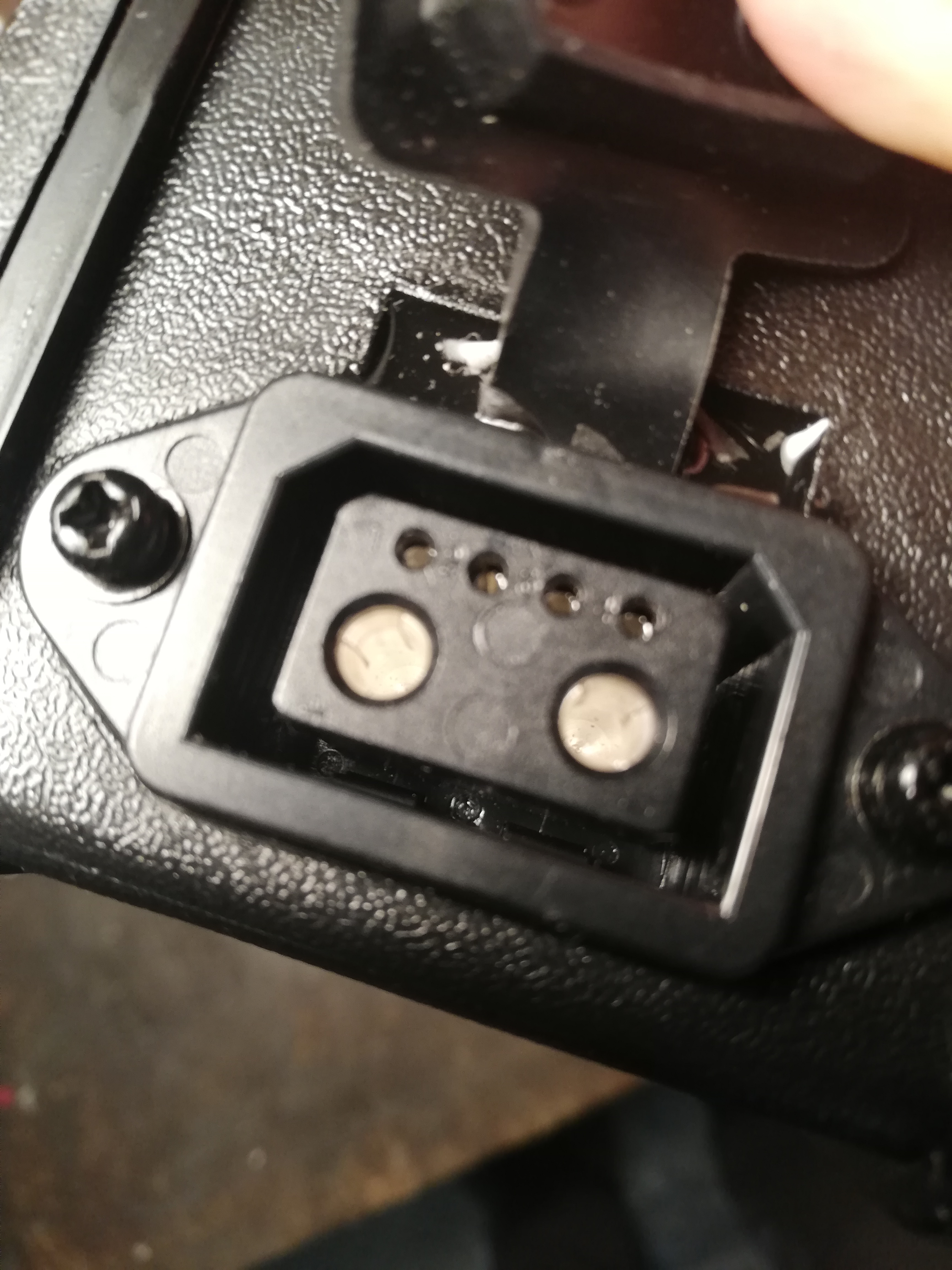

Wilfried Oh' es hat mir gedämmert.
Sicherlich ist damit der Anschluss vom Akku gemeint. Dort sind vier sehr kleine vorhanden.
