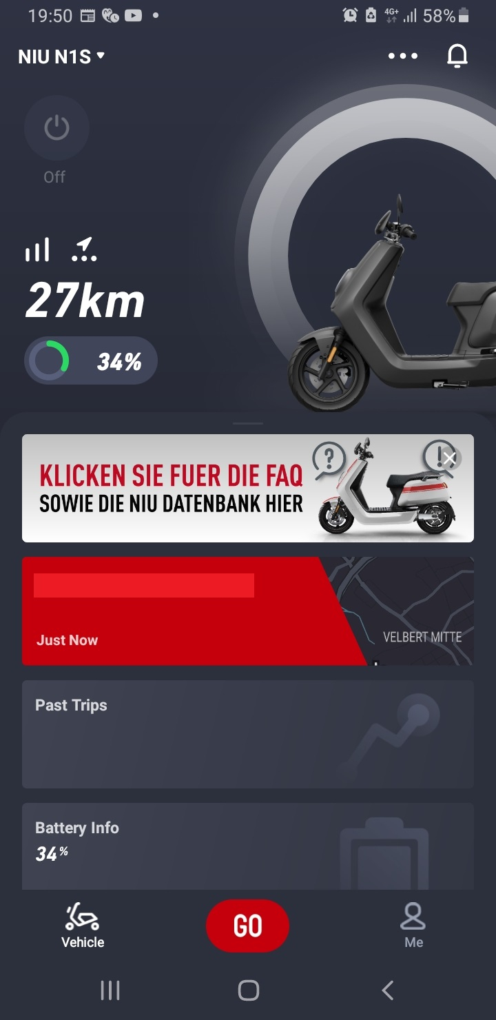

HELLO WORLD
NIU N1S 2019 @ Netzclub free Flatrate
Leute es geht
Ich bin Online mit meiner Netzclubkarte
Fuck Fuck Fuck was ein geiler Tag heute für MICH yeah yeah yeah yeah Geil mann

Und falls nötig, kann ich gerne wieder einen Video beweis liefern
