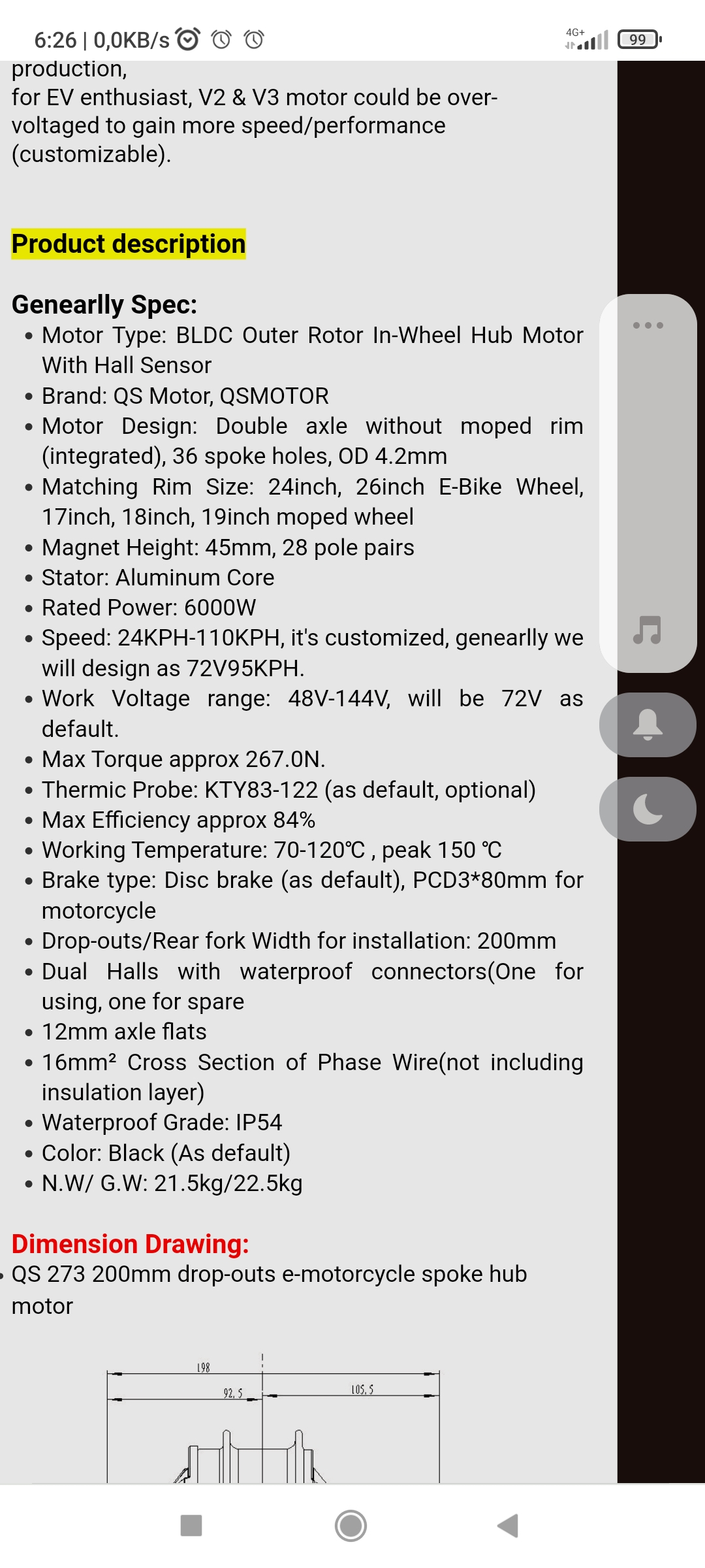

Wie man sehe kann bei qs ist die Version 2 mit 26 Polen ausgestattet und Version 3 mit 16 man könnte mehr Geschwindigkeit raus bekommen wenn man die v3 nehmen würde. Das heißt das man auch auf die 120 kmh mit dem richtigen Kontroller kommen würde.

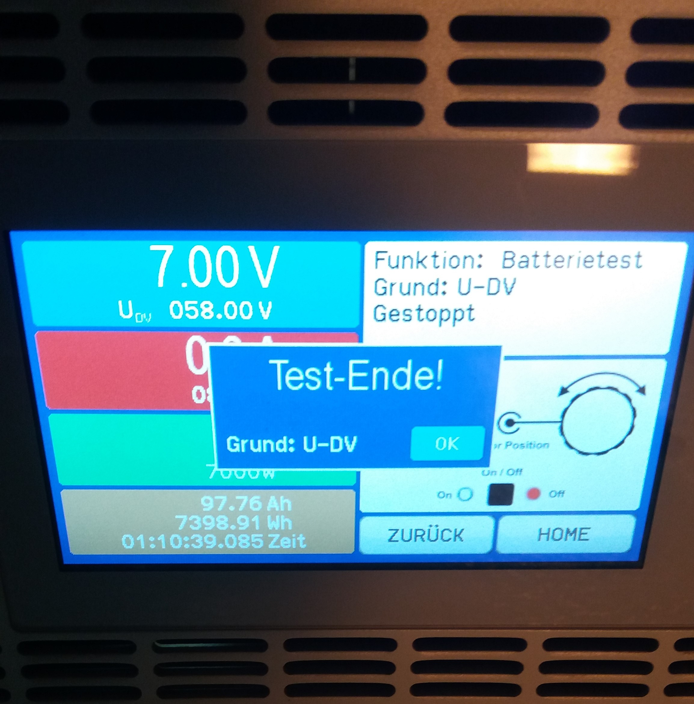

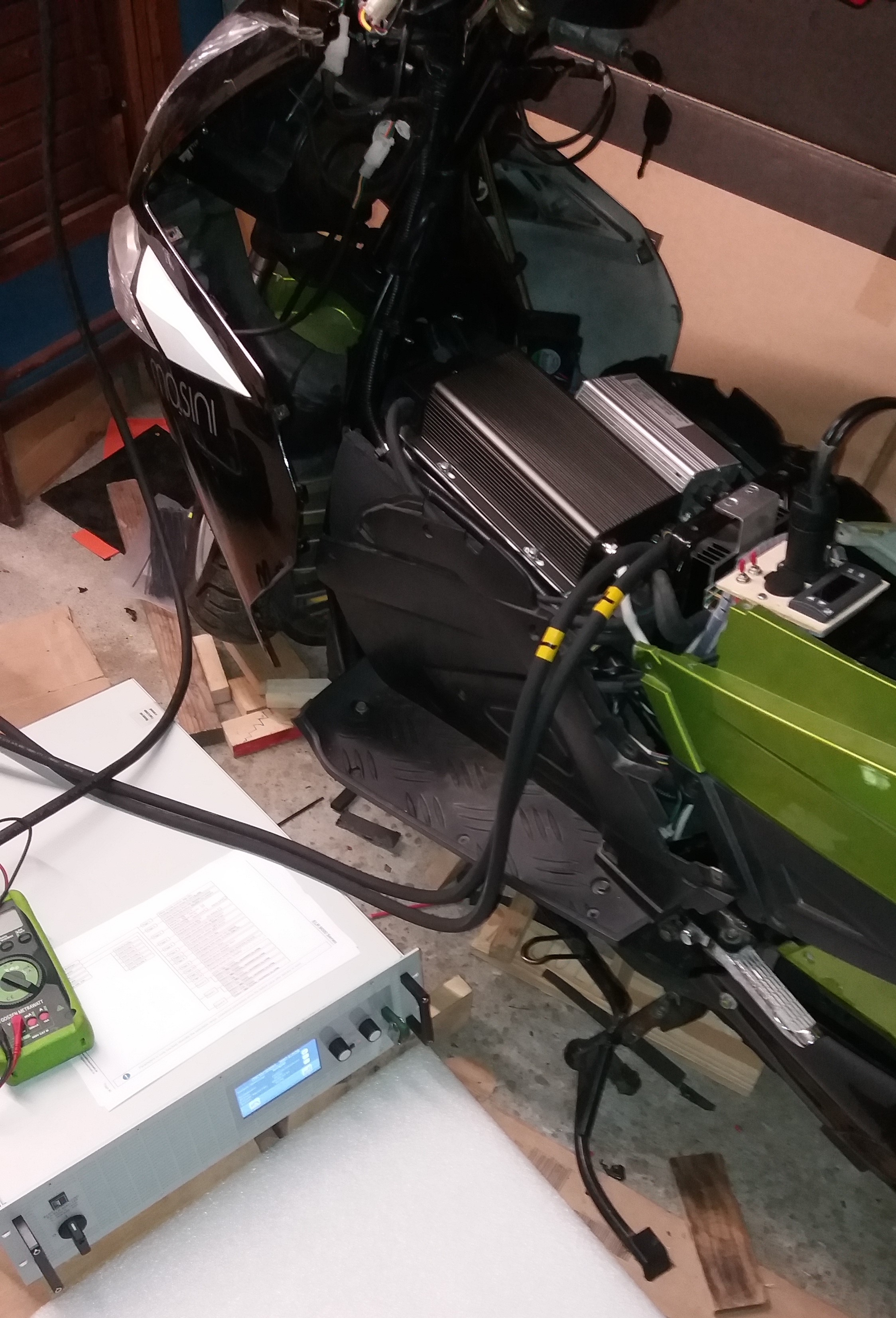

Anbei ein Bildchen von ersten Dauertest (voll nach leer) mit 82A meines Akkus und der Verkabelung, allerdings hatte die Last nur die Möglichkeit 7kW zu ziehen.

Nun, State of the Art sind die V4 (Wicklungs)-Motoren. Ein 8.000W Motor mit der richtigen kV-Zahl (Umdrehungen pro Volt) sollte die 120km/h packen. Des Weiteren braucht man einen stärkeren Controller sowie ein stärkeres BMS. In V4 nehmen: https://de.aliexpress.com/item/33045740 ... 45421%21sh
