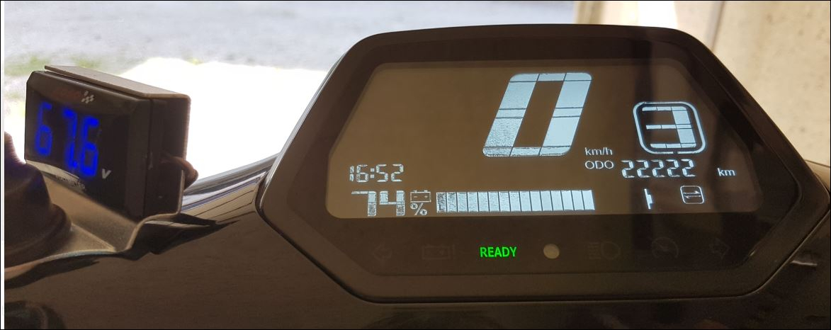

Wie und wo hast Du es verbaut, ist es Wasserdicht. Foto wäre schön.
Danke :D
Gruß Conny

Schau mal hier ! viewtopic.php?f=102&t=18496&start=30
Das Foto mit "ODO 22222" ist mein Roller. Du siehst das Voltmeter am linken Spiegel befestigt. Das Kabel wird durch das Loch bis zum DC-Wandler geführt. Das Voltmeter selbst ist wasserdicht.
