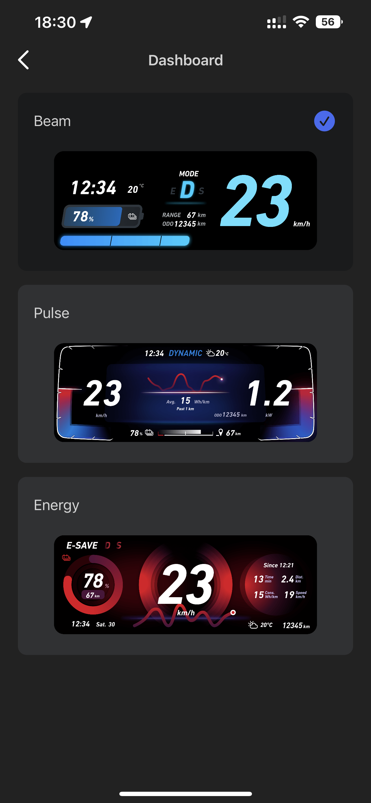

Benennung der Bildschirmlayouts ist geändert und die ersten Beiden ehemals Shadow und das andere sind vertauscht. Heißt jetzt Beam und Pulse. Beam ist dabei Pulse und andersrum.

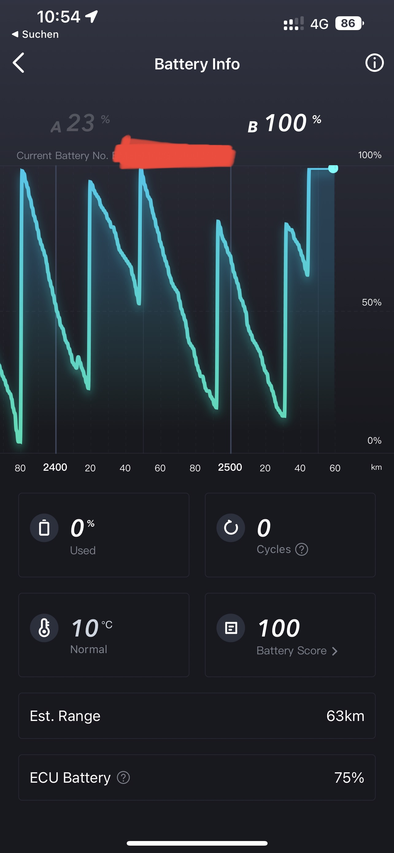

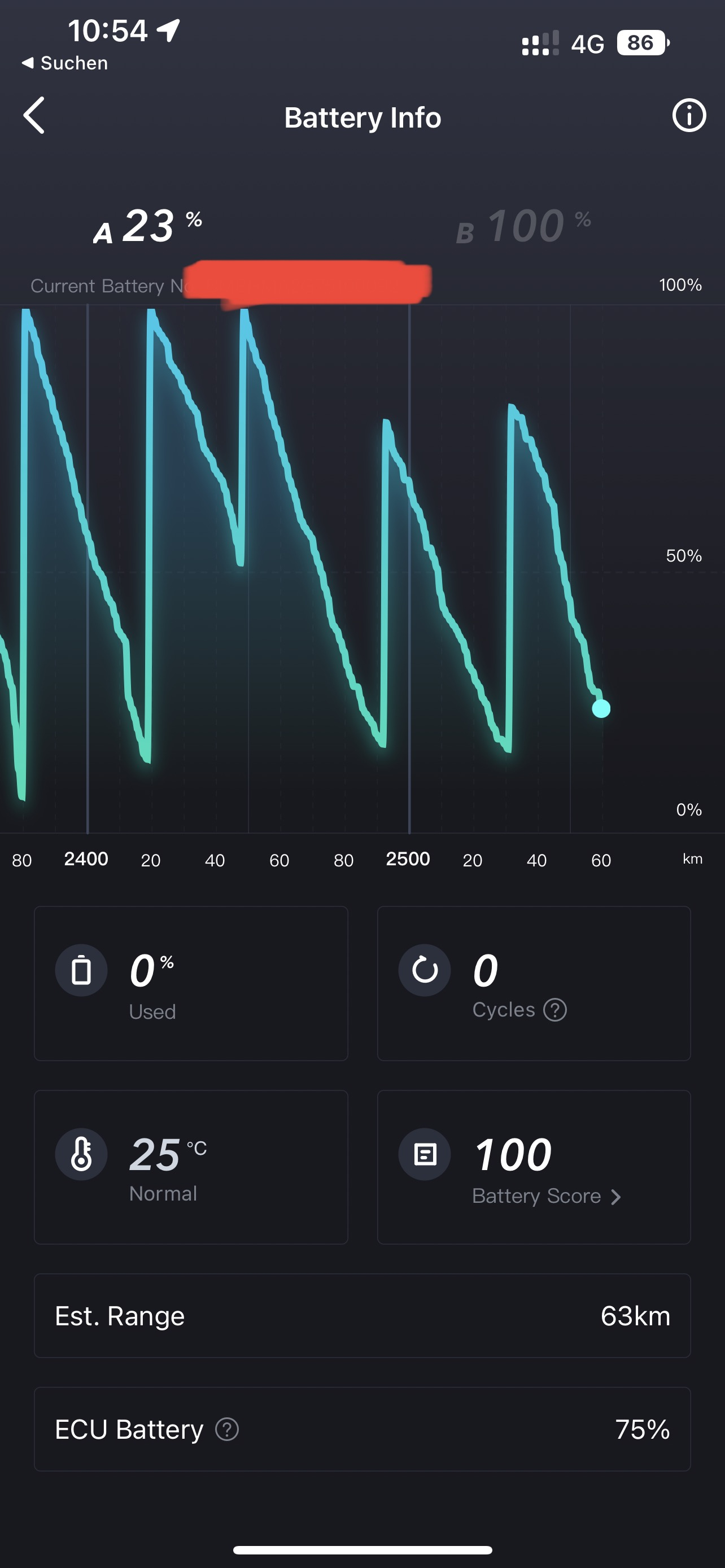

So, die EVO hat nun 10 Tage mit abgesteckten Akkus gestanden. Der 12 V Batterie geht es gut , 12,76 V.
Aber..., heute Batterien angesteckt und welch wundersamer Ladungszuwachs
Ich hatte die Batterie vor 10 Tage mit 58% abgesteckt, heute beim anstecken zeigt die Ladung 70% an und 0°C obwohl es in der Garage 8 °C hat.
Nach ca. 20 Minuten am Ladegerät zeigt Batterie B 8^C , Batterie A weiterhin 0°C bei jetzt 78%
NIU ihr habt ein Problem.

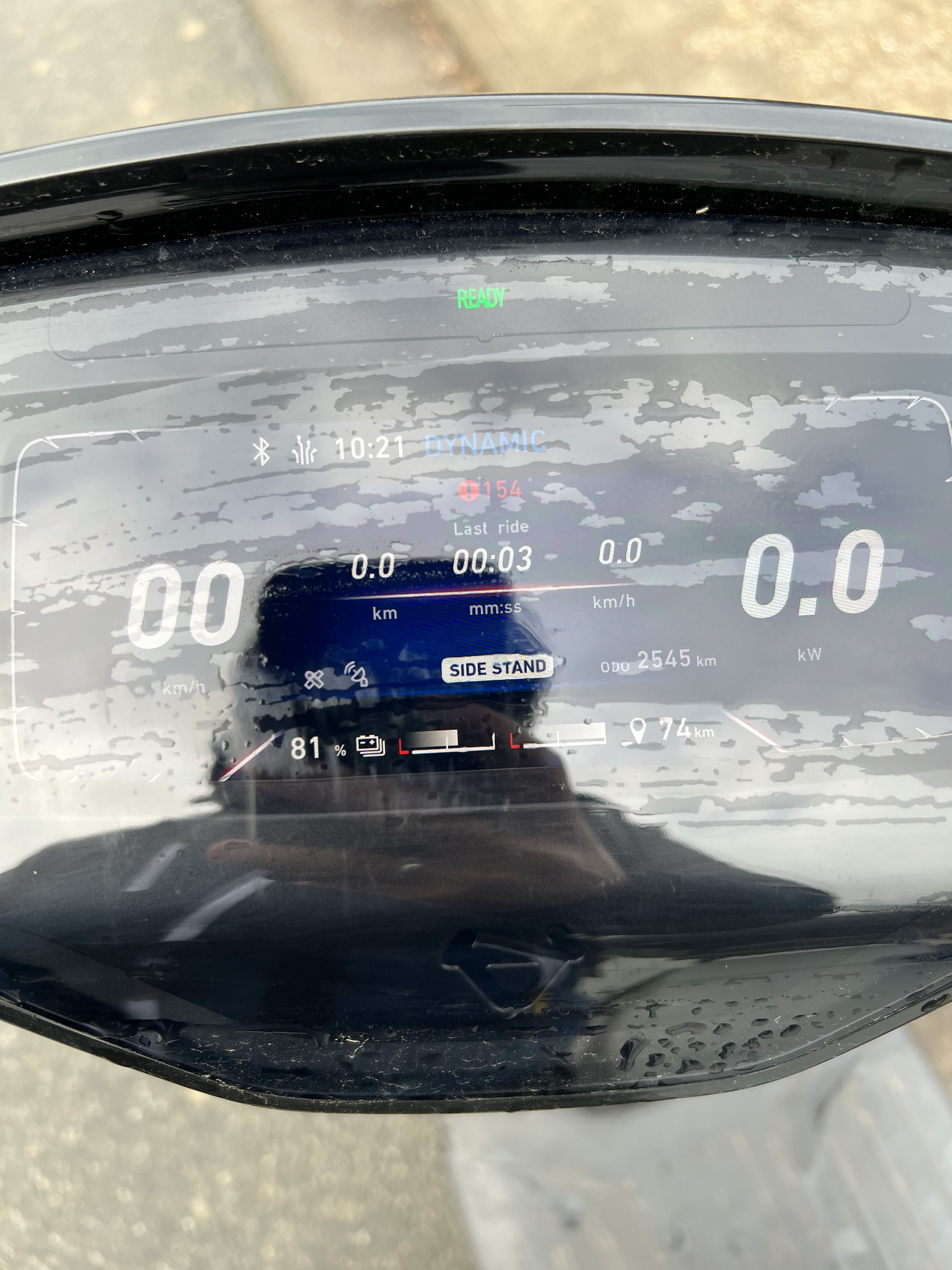

Ähnliches phänomen heute bei mir.
Gestern beide angesteckt und gefahren. 70% etwa.
Heute angesteckt einer 100% und blinkt der andere 70% unverändert. Fehler 154 wird angezeigt. Gänzlich neu jedenfalls liest man diesen nicht so oft im Forum bislang.
Natürlich hat der 100% sich nicht entladen lassen und wäre fast liegen geblieben musste am Ende 15km mit 30 cruisen aber dann gings grad so mit 2% nach Hause.
Neueste Updates wie vom Händler "befohlen" sind drauf.
Also wieder Mail schreiben und schauen ob die Akkus getauscht werden oder was da sonst passiert. Der EVO ist so unzuverlässig das man zuverlässig sagen kann das er unzuverlässig ist.
Akku lässt sich übrigens auch nicht laden blinkt nur und das Ladegerät macht auch keine Anstalten. Der andere Akku lädt.
