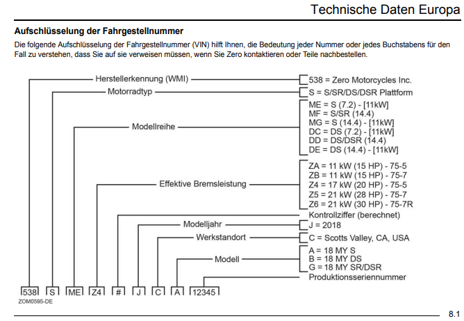

Da brauchst du nur im entsprechenden Handbuch zu schauen und Anhand der Fgst Nr. das Baujahr entschlüsseln.
Abschnitt 8.1
Zero SR/S

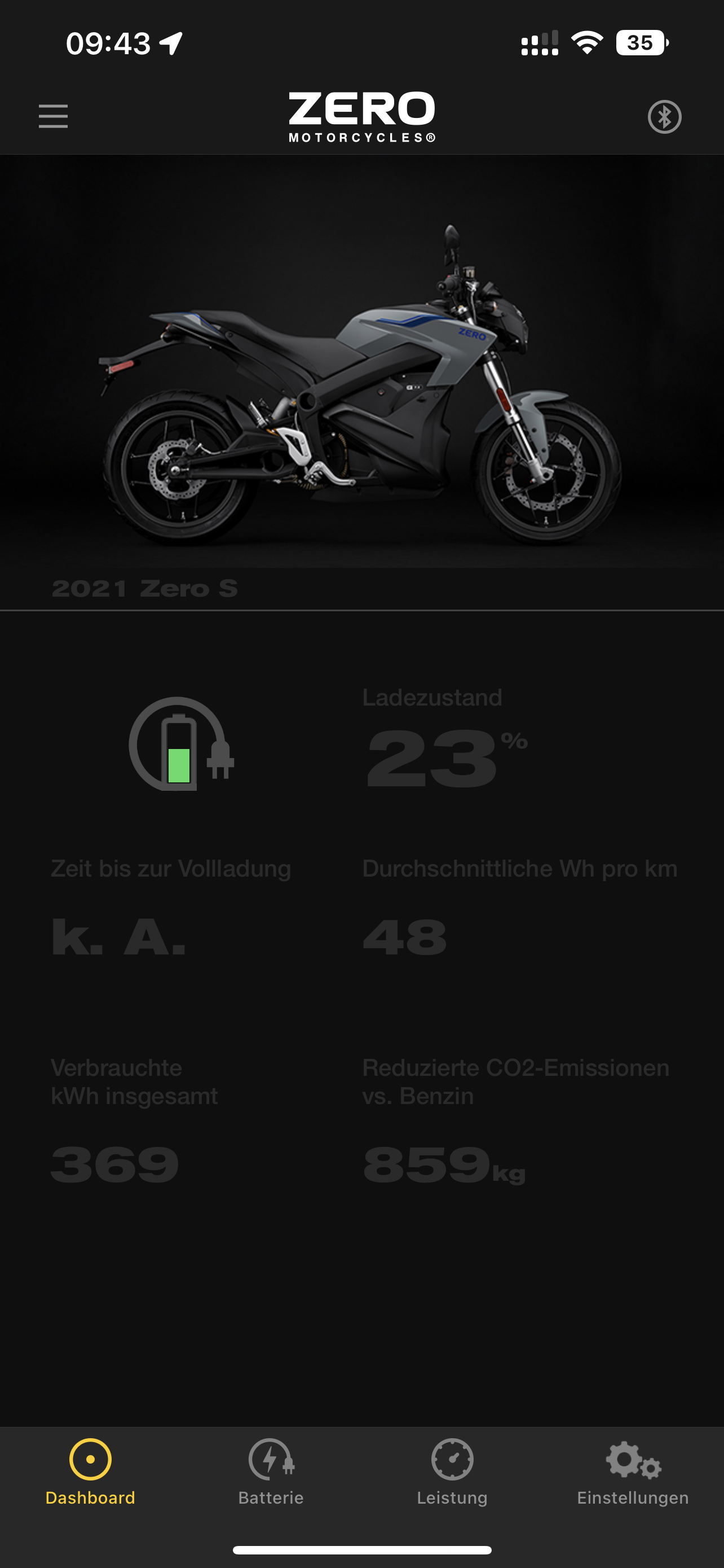

Danke! Der elegantere Weg war aber durch die App da stehts auch 😁
Dann wird der Händler wohl das falsche Modelljahr in den KB geschrieben haben die 5 Jahre auf den Akku bzw. 2 aufs Bike finden aber ja eh erst bei EZ statt.
