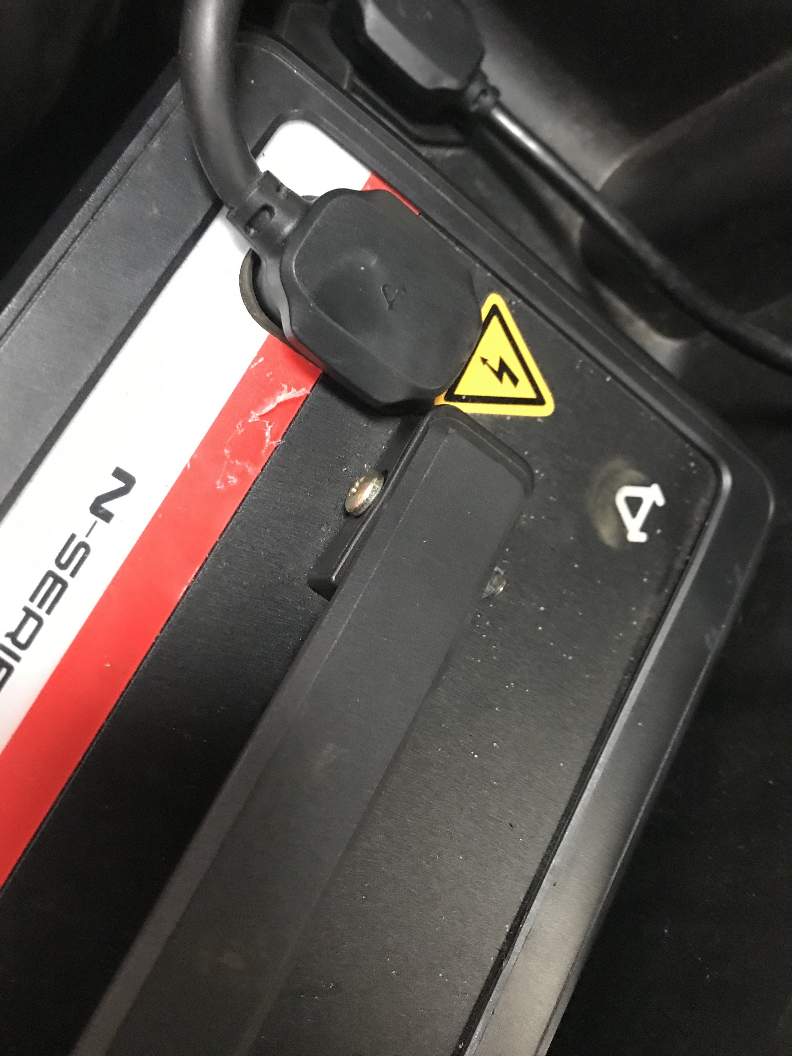

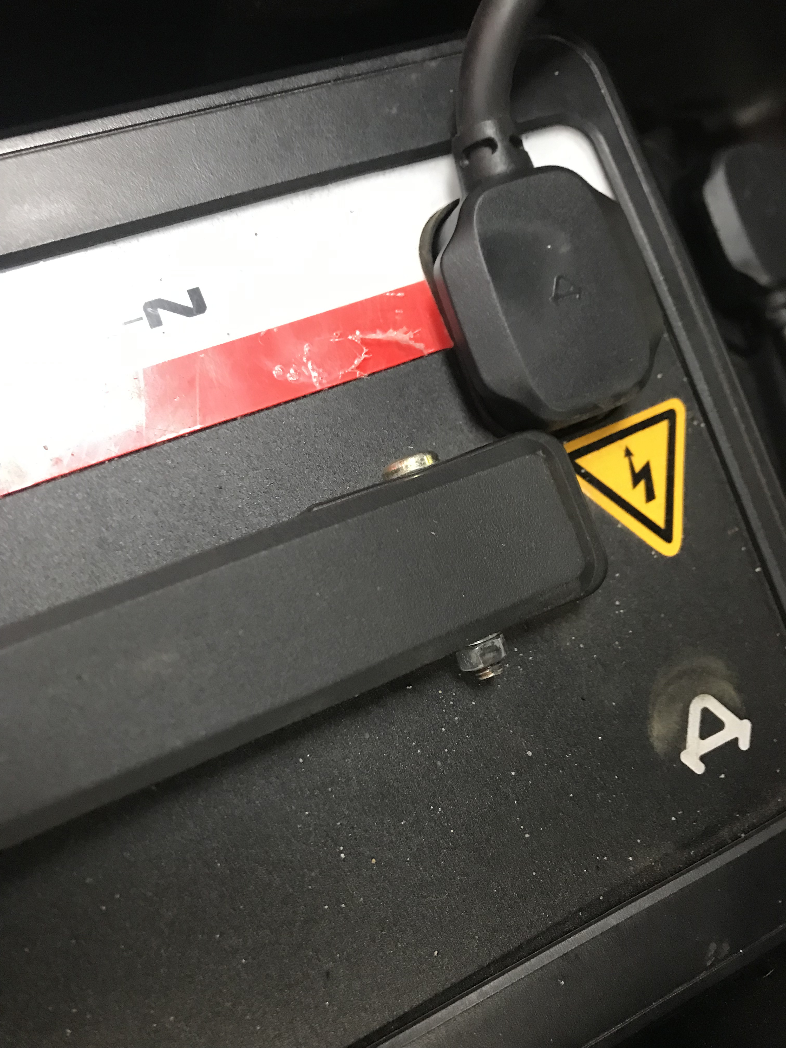

Moin, bei mir war der Stift dann verschwunden und ich habe dieses Problem mit einer Schraube M5 x 35 und selbstsichernder Mutter gelöst
