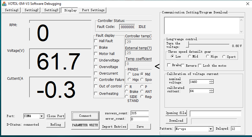

da bin ich wieder, ich habe jetzt die Kabel erhalten um in die Werte zu schauen und wohl auch um diese zu verändern 😊.
Was ich aufgrund der derzeitigen Witterungsumstände noch nicht getan habe, ist die Batterien einzeln zu laden ☹️.
Das Fahrzeug steht draußen auf unserem Grundstück aber die letzten Tage war es doch sehr kalt und nass.
Dann habe ich auch noch das den falschen Kabelbaum erhalten so das ich das Data Kabel an den im Fahrzeug verbauten Kabel anfrickeln musste.
So nun hoffe ich ich darf schon Bilder anfügen, ich habe alle Reiter aufgenommen.
Vielleicht kann man ja schon daran erkennen warum das Fahrzeug nur ca. 35 km/h erreicht
Frank

hier noch ein kurzer Nachtrag es war kalt und das Fahrzeug war schon nicht mehr voll geladen

ich habe erst jetzt Deine Einstellungen am Votol gesehen und glaube, dass da noch etwas zu verbessern ist.
Du hast eine sehr alte Version der PC-Software (aber immerhin funktioniert es, und kein Windows 11).
Auch damals sollte flux wakening im S-Mode und bei mid und high nicht über 3.000 liegen und flux weak Compensation bei 64.
Wichtig sind aber die Daten vom Motor. Passen da 4.900 RPM zur Übersetzung des Fahrzeuges? Das der Hall-shift winkel -120 Grad beträgt, klingt ungewöhnlich (schon -60° oder 0° probiert), aber es kann sein, dass dies hier beim Mittelmotor so ist
Außerdem ist die Speed-Begrenzung und der Dual-Voltage-Betrieb eingestellt.
Da würde ist zum ersten Test Speed limit von 37% auf 100% setzen und im single voltage mode bleiben (zumindest für die ersten Tests).

Die Bilder zeigen die werksmäßigen Einstellungen, daher werde ich Deine Tips für die ersten Tests einmal probieren, das ich wirklich eine Rekuperation
brauche glaube ich nicht und ich vermute eher das es eher ausbremst als nützt.
Ich melde mich wenn ich es getestet habe.
Frank

das bisher aktivierte HDC (Hill Descent Controll) bremst alle Motordrehzahlen oberhalb 4.900RPM elektrisch ab - Rekuperation.
Die EBC-Einstellung hingegen wirkt ausschließlich bei Betätigung der Bremse -> Eher sinnvoll hier zu rekuperieren.
Hier ist allerdings als Brems-Information Low Brake aktiv. Ich hätte vermutet, dass high brake (Bremsinformation aus Bremslicht an) hier reicht,
kenne aber den Schaltplan nicht.

Ich habe nun ein paar Veränderungen vorgenommen (siehe Bilder) und meine Frau ist jetzt mit ca. 46 km/h unterwegs 😊,
das sollte für dieses Fahrzeug auch reichen.
Ein Hallwinkelveränderung zu -60 erbrachte eine extreme Verschlechterung das Fahrzeug fuhr fast gar nicht mehr, daher habe ich
die - 120 wieder eingestellt, auch den Wert für High flux wakening value musste ich so stehen lassen da auch hier eine Verringerung der
Geschwindigkeit zu bemerken war.
Jetzt hätte ich natürlich gern gewusst was ich da eigentlich gemacht habe 😂, denn obwohl ich einmal Energieanlagenelektroniker gelernt habe,
gebe ich zu, das diese Einstellungen doch eher Böhmische Dörfer für mich sind.
Gibt es noch irgendwelche Finetuning Einstellungen die ich machen sollte?
Ich habe auch ein Bild des Motortypenschildes angefügt, vielleicht fällt Euch ja noch etwas dazu ein.
Viele Grüße und vielen Dank
Frank
