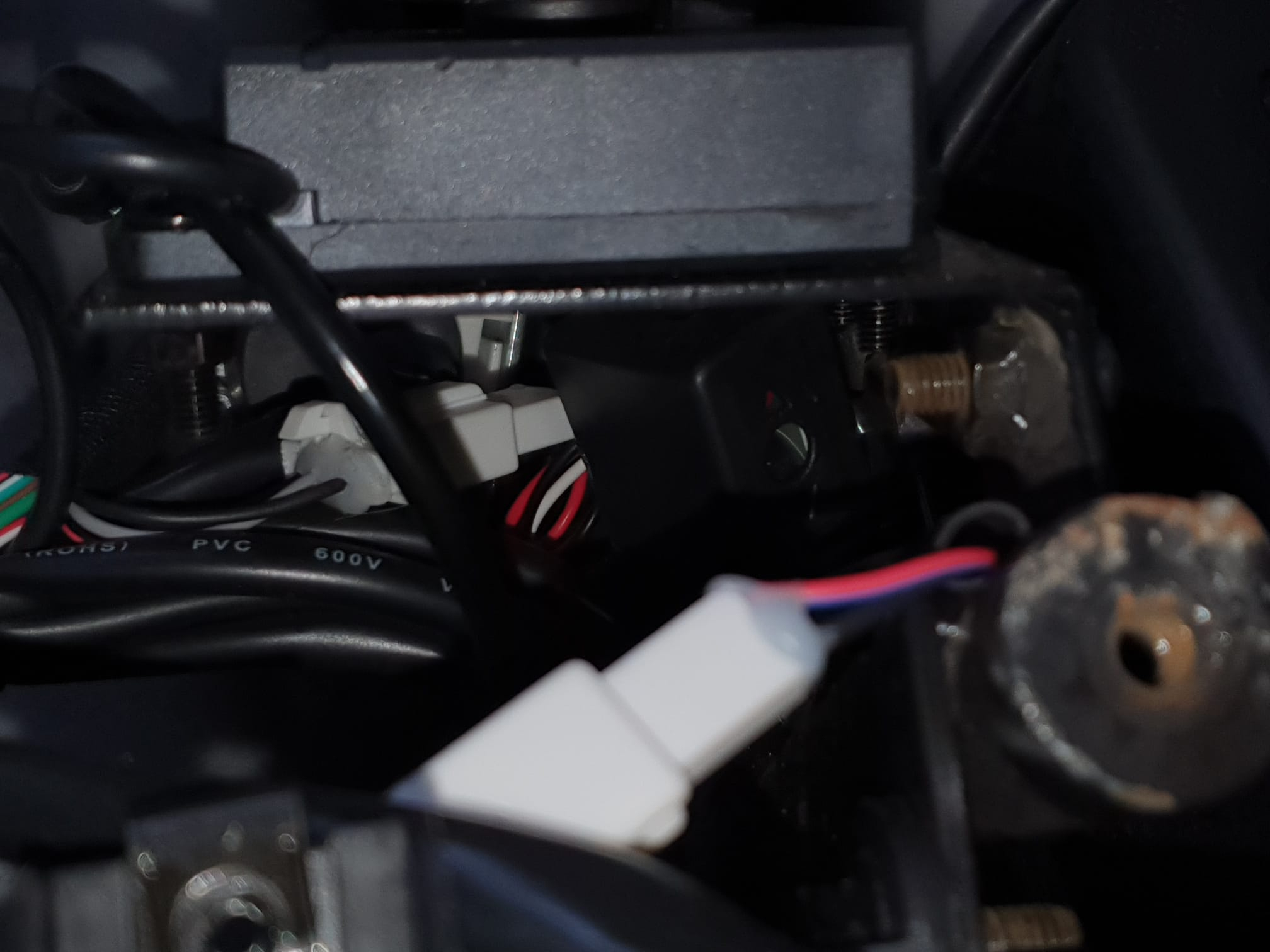

Das klappt beim EK1 leider nicht. Hier muss der Piezolautsprecher abgeklebt oder entfernt werden. Dieser sieht ungefähr so aus: https://de.rs-online.com/web/p/piezo-si ... &gclsrc=ds

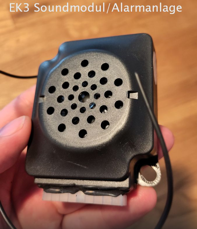

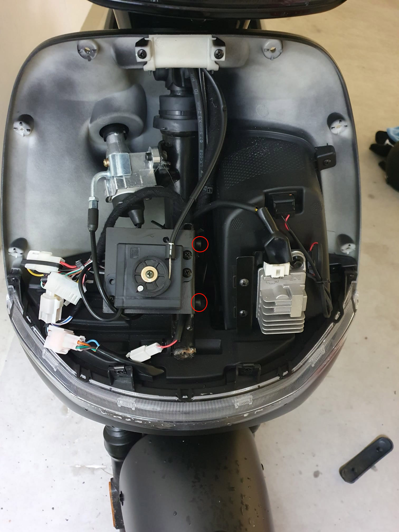

Der Piezo sitzt beim EK 3 da drunter (Bild 1). Da sonst alles gleich aussieht, gehe ich davon aus, dass es beim EK 1 auch so ist.
Das Halteblech abschrauben (2 Schrauben, Bild 2), den Krachmacher abkleben und alles wieder zusammenbauen.

Thomas R. hat geschrieben: Sa 11. Mär 2023, 08:39 Der Piezo sitzt beim EK 3 da drunter (Bild 1). Da sonst alles gleich aussieht, gehe ich davon aus, dass es beim EK 1 auch so ist.
Ist es nicht, habe ich ja bereits geschrieben. Der EK1 hat einen Piezolautsprecher, der EK3 einen echten Lautsprecher, der
im Modul der Alarmanlage fest integriert ist. Verwirrt doch die Leute nicht, wenn ihr nur raten könnt.
