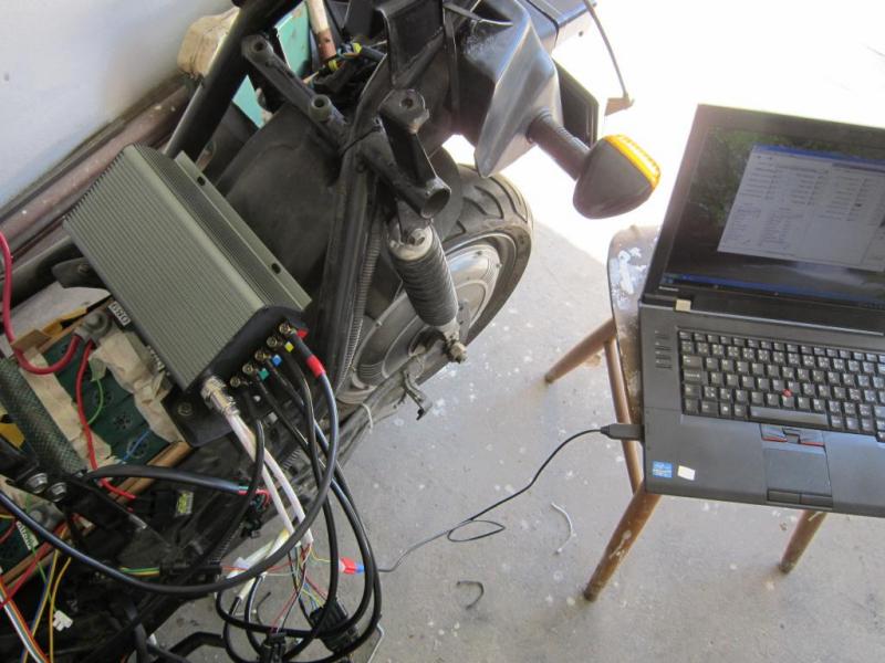

Theoretisch müßte der Lenker ab 6km/h kräftig an den Armen zerren - tut es aber nicht. Wenn Kelly schon Diagramme für ihre Motoren veröffentlicht, dann sollte auch etwas zu dem Meßaufbau, insbesondere des verwendeten Controllers etwas gesagt werden.
Ein Amerikaner hat einen 72V 6kW 150A Sabvoton Controller in seinen Fury eingebaut mit dem Ergebnis 4km/h weniger topspeed als mit dem originalen Controller. Die 4km/h konnte er mit weakening field (Feldschwächung) wieder ausgleichen. Dies belastete den Sabvoton aber mit zusätzlichen 50A (Blindstrom?). Die Beschleunigung war smoooooth - also eher langsam. Anfahrknarzen gab es wohl nicht dank Sinus.
Im Fury (erider) sah es denn so aus, siehe Bild. Ich suche derzeit einen gescheiten 72V Controller.
