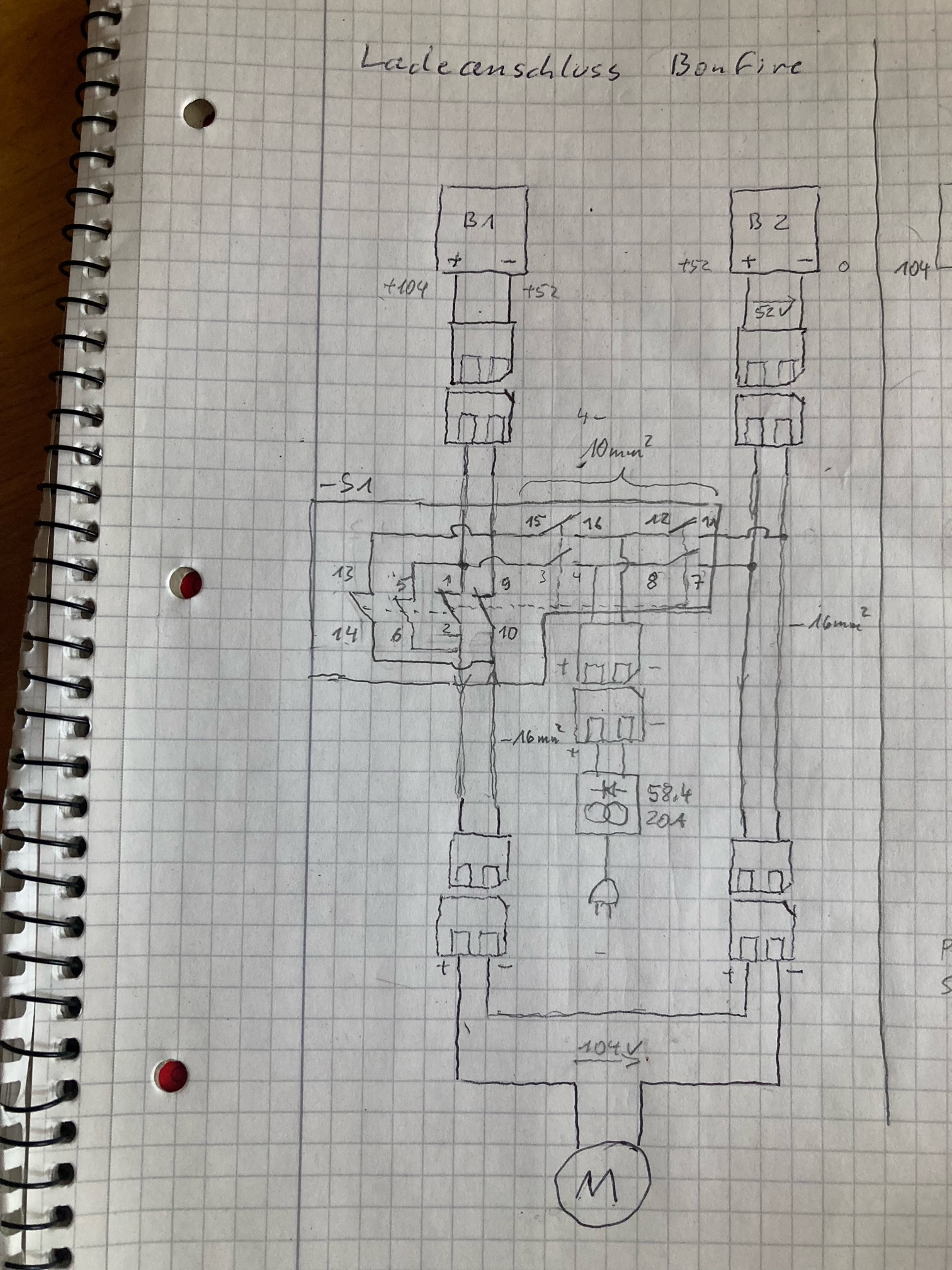

Erstmal den Plan:
So, das war der Test, ob alles funzt.

Nachdem ich den Plan fertig hatte (was etwas Radiererei erforderte) hab ich geshoppt und heute gebastelt.

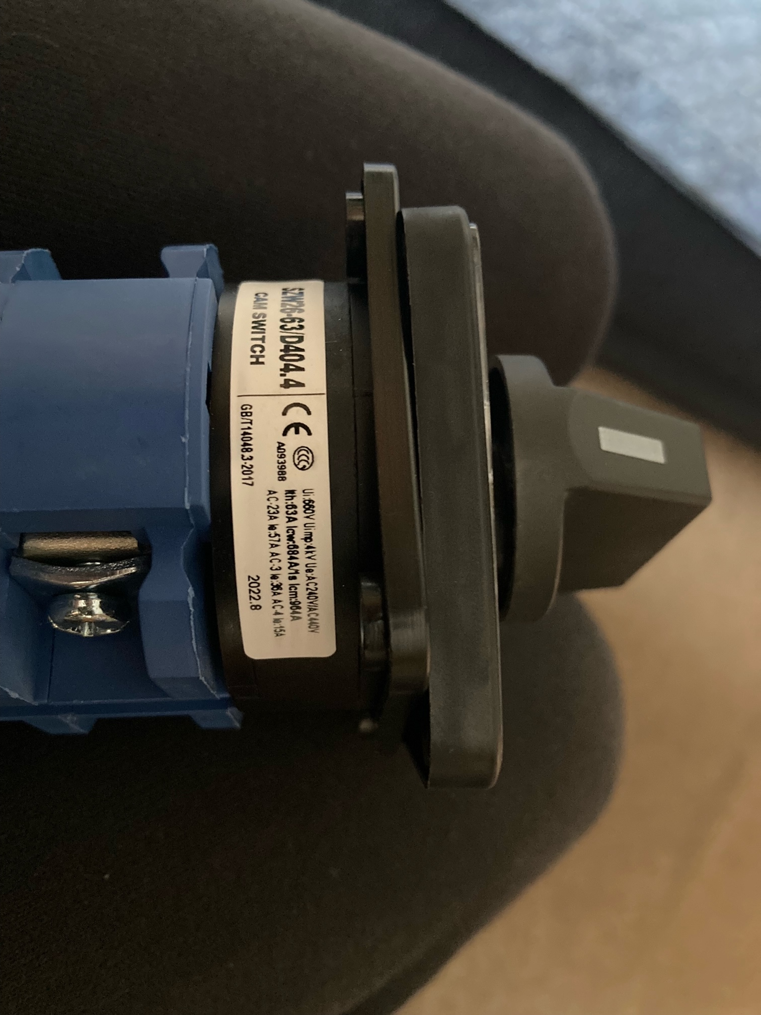

Der Schalter sieht so aus:
Die Daten sind nicht berauschend, aber mit 2 Polen fürs Fahren sollte er überleben:

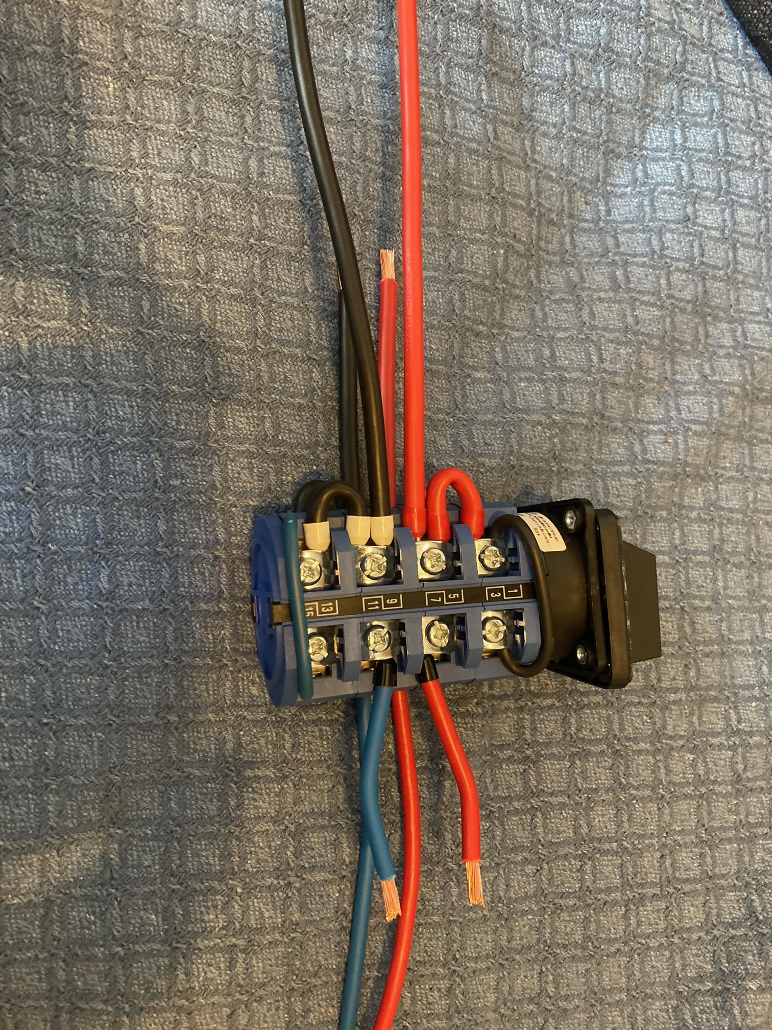

Tja, ans Werk. Erstmal ein paar Brücken:
Dann die Leitungen vorbereiten:
Notiz: Für den Fahrstrom möchte man ja gerne 16mm² - beim Schalter passen aber die Aderendhülsen (mit Kragen) nur bis 10mm². Da eine 10mm²-Aderendhülse aber ca. 13mm² an Kupfer aufnimmt, hab ich einfach ein paar Litzendrähte rausgekniffen und dann verpresst. Mit der Aderendhülse zusammen sind es dann wieder 16mm², so grob. Kommt ja auch nicht ganz exakt drauf an, die Übergangswiderstände an den Klemmen sind später eh das problematische.
So, ab in den Keller und löten.
Dann kommt das bei raus:

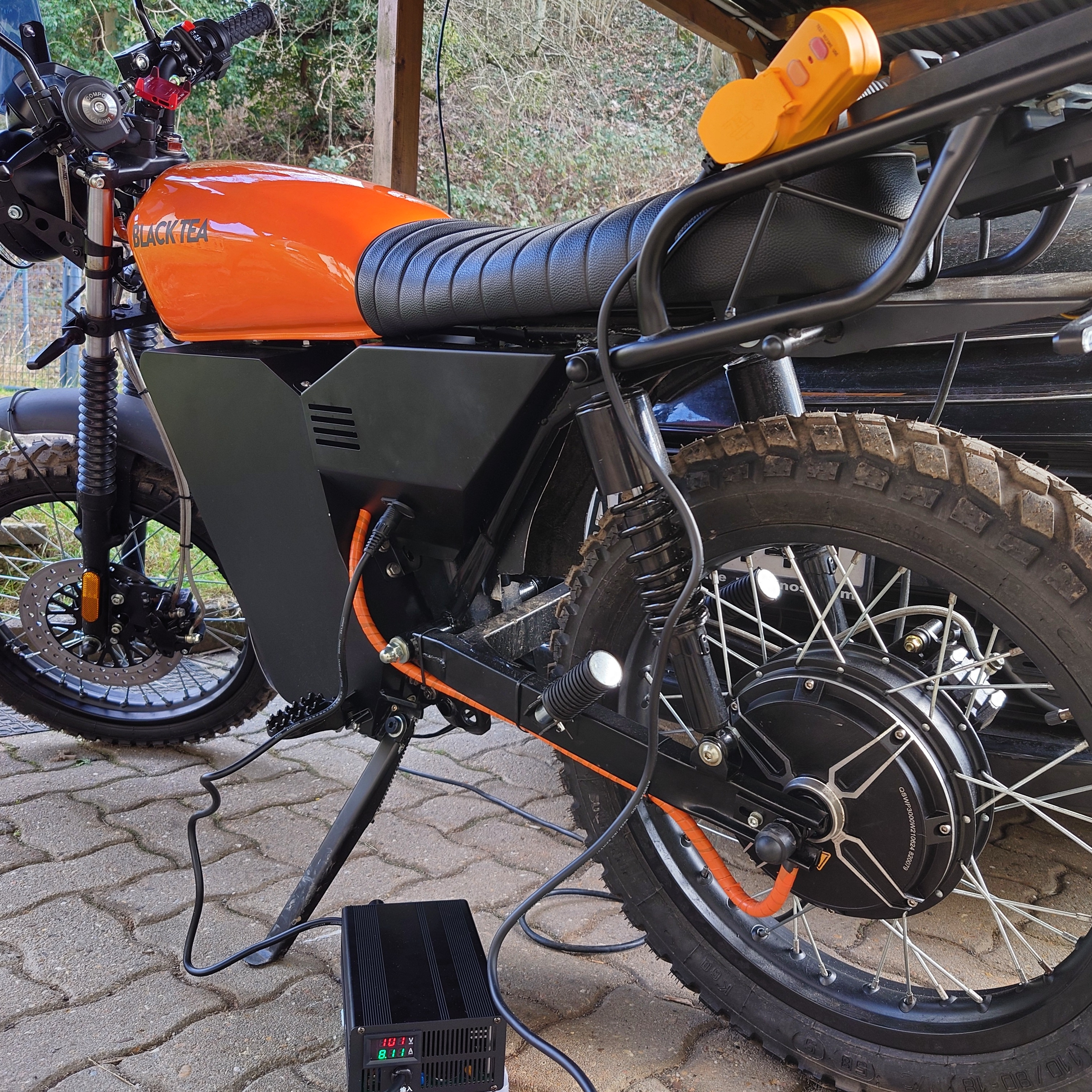

Das Schneetreiben hat aufgehört, Akkuschrauber raus und los.
Knapp eine Stunde schimpfen später ist es vollbracht:
Mir war halt wichtig, nichts (außer ein paar Montagelöchern) am KRAD zu verändern. Jedes abgekniffene Originalkabel rächt sich spätestens im nächsten Herbst.
Von außen ist es eher unspektakulär:
Zum Laden kriegt die Bonfire ein Schwänzchen:
und der Schalter wird auf 2 geschaltet. Fahren ist 1, 0 ist aus.
Am Schluss muss das Ladekabel in's Batteriefach. Eng, geht aber.
