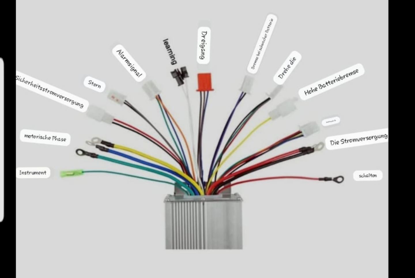

Ich brauche dringend hilfe, nach Diebstahl meines Rollers an dem rum randaliert wurde musste ich mir einen neuen Controller und ein Strom wandler kaufen sämtliche Stecker am Roller wurden abgerissen. Ich muss wissen was an welchen Stecker wo angeschlossen wird ich bitte dringend um eure Hilfe schaut euch das Bild an und vielleicht könnt ihr mir weiterhelfen. Ich bedanke mich vorab schon mal für eure Hilfe mit freundlichen Grüßen NilsBild

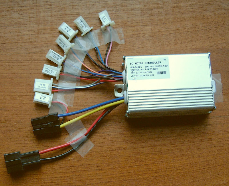

Von user Harry gab es mal ein Bild-post eines für BT250 geeigneten Controllers:
Der ist aber für brushed-Motoren.
Das Gerät auf Deinem zweiten Bild ist ein Brushless-Controller, der zu einem Motor mit Bürsten nicht passt.
Wäre also wichtig zu klären, ob der Antrieb tatsächlich brushless ist oder eben brushed, wie hier an anderer Stelle gemeldet.

Der Brushless (auf Deinem zweiten Foto) ist für eine andere Motor-Bauart.
Die Anschlussnamen würde ich anders übersetzen:
- Einschalten statt "schalten"
- high brake reagiert auf 12 Volt mit Motor aus
- low brake reagiert auf Controller-Minus mit Motor aus (egal wie die Batterie gefüllt ist)
- mit Gas/throttle würde ich die drei Leitungen vom/ Zum Gas-Drehgriff bezeichnen.

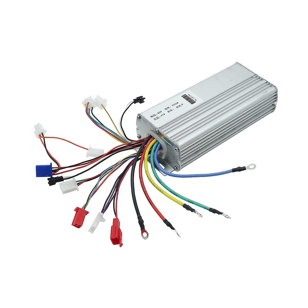

wenn es ein 60 Volt-Fahrzeug ist, könnte dieser Controller drin sein:
https://www.fruugo.de/60v-2000w-control ... gLhxfD_BwE
Das ist dann für einen Brushless-Motor mit Hallsensoren.
Da wären folgende Kabel die Wichtigsten (und ich fange von unten rechts an):
- die dicken Motor-Phasen-Kabel (blau, grün und gelb) zum Motor --> (motorische Phase)
- die dicken Adern für Minus, Plus (schwarz und Rot) --> (Stromversorgung)
- der weiße drei-fach Stecker zwischen den roten (rot A+B ignorieren wenn keine Alarmanlage) müsste der Fahrstufenstecker sein (Dreigang, kann warten)
- der weiße Stecker mit drei Adern für die Gas-Steuerung (throttle) mit einer davon gemeinsames Minus am Controller scharz, Rot 5 Volt, Grün Signal --> (drehe die)
(die beiden schwarzen Stecker würde ich zunächst ignorieren - vermutlich self-learning)
- der Blaue Stecker mit den Anhängseln ist ziehmlich sicher für das Bremsschalter-System
entweder: - high brake reagiert auf 12 Volt mit Motor aus (Sicherheitsschaltung: Bremslicht An = Motor aus) --> (hohe Batteriebremse)
Oder:- low brake reagiert auf Controller-Minus mit Motor aus --> (schwache Batteriebremse)
- der 6er-Stecker mit fünf dünnen Hall-Kabel rot, schwarz, blau, grün, gelb zum Motor --> (offenbar das was man nicht lesen kann)
- die einzelne Ader Ignition/E-Lock-Leitung fürs Controller Einschalten (dünne Ader mit Batterie-Plus nach Zündung ein) --> (schalten)
-> eine Tachoinformation an das Instrumenten-Display hat offenbar nur der neu gekaufte Controller.
--> Sicherheitsstromversorgung und Alarm würde ich zur Diebstahlwarnung zählen (kann warten)

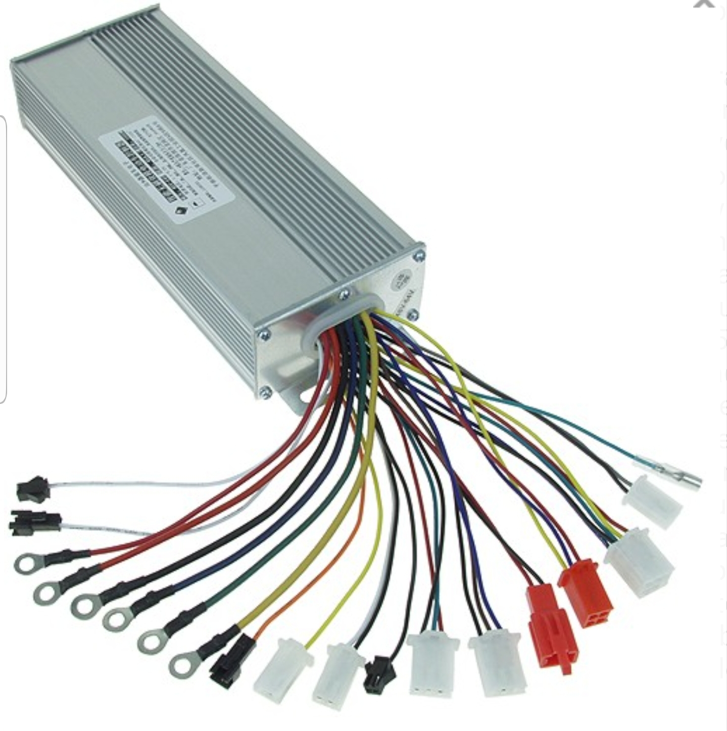

Hier wäre nochmal das Foto!
Der eingebaute Controller

Was nch interessant wäre, ist das auch das einzelne grüne ganz links auf dem Foto und auch das Rote ganz rechts wo das hingehört. Motor und hall ist klar, kann ich den Alarm weglassen und 3 Gang auch oder muss der irgendwie gerückt werden?

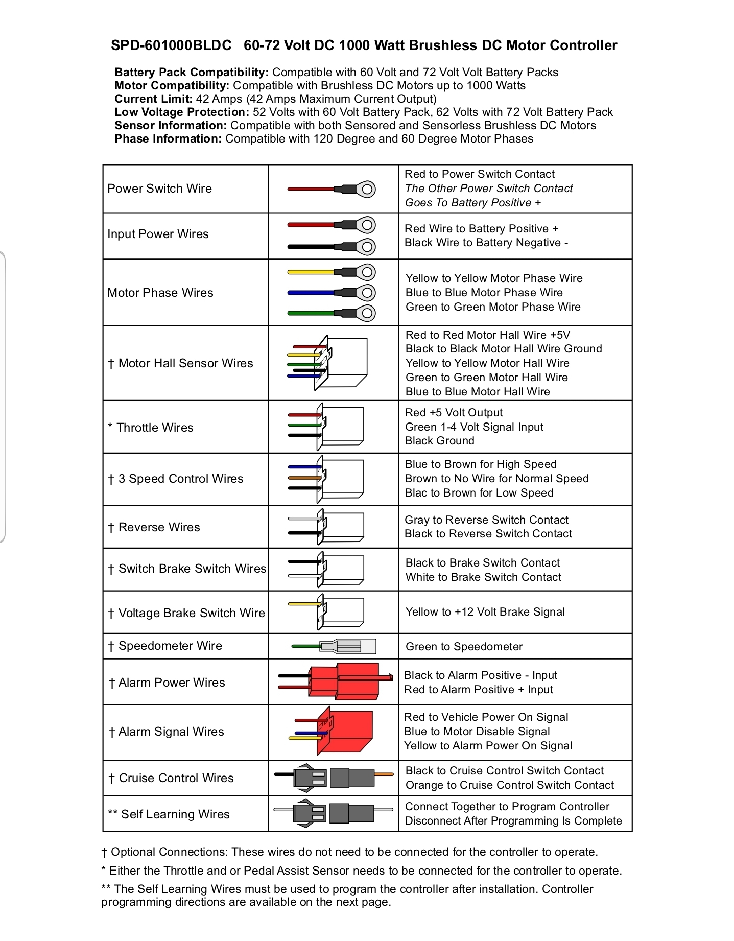

Hallo noch mal zurück die Dateien die angehängt sind ist jetzt Foto von dem eingebauten Controller und die eigentliche Beschreibung die aber auch trotzdem Fragen aufwirft ich bitte um hilfe danke Leute Gruß Nils
