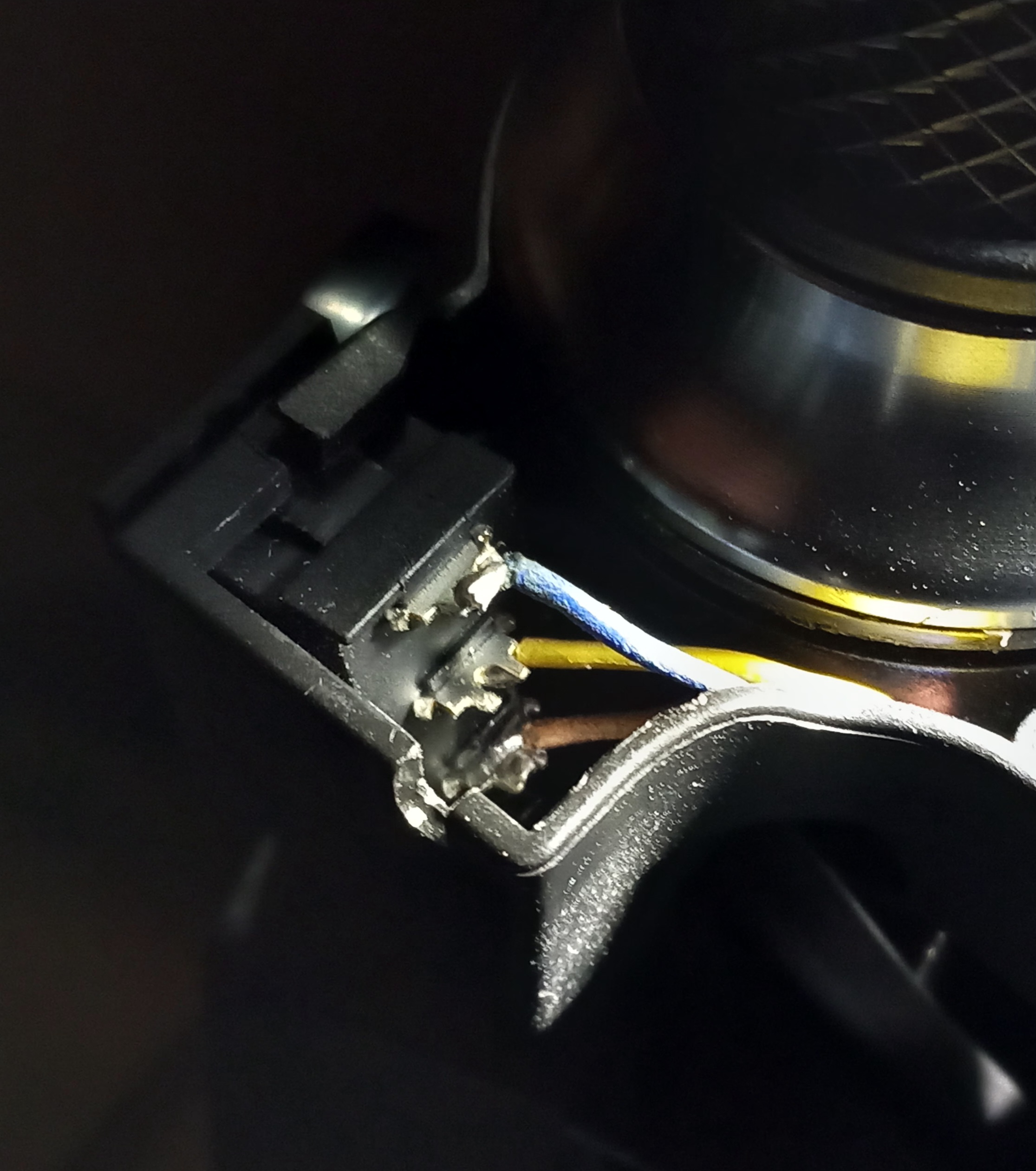

Am Wahlstufenschalter gehen drei Kabel ab, eines schaltet jeweils durch:
Stufe 3 ist braun braun
- Beiträge: 7478
Re: Fahrstufe "4" Luxxon E2001 freischalten
Na dann messe mal die Spannung von Gelb je zu Blau und zu Braun.
Meine Vorhersage:
Stufe 2: Messgerät misst (kleinere) Spannung Gelb zu Blau und auch Gelb zu Braun jeweils positiv.
Stufe 1: Messgerät misst nur Spannung Gelb zu Braun, da Gelb zu Blau im Kontakt.
Stife 3: Messgerät misst nur Spannung Gelb zu Blau, da Gelb zu Braun im Kontakt.
Gelb wäre dann Minus/GND. Blau ginge an Pin 2 und Braun an Pin 3.
In dem Dun shop steht die Belegung anders beschriftet, ich kenne es aber so, wie hier geschrieben.
Meine Vorhersage:
Rs4b5quattro
- Beiträge: 9
- Registriert: Di 14. Mär 2023, 09:57
- Roller: E2001
- PLZ: 8
Beim öffnen der verkleidung ging sofort das braune kabel ab *lötstelle*
Danach gi g nur noch stufe 2 und stufe 1 anzuwählen. Demnach schaltet jedes kabel separat durch?
