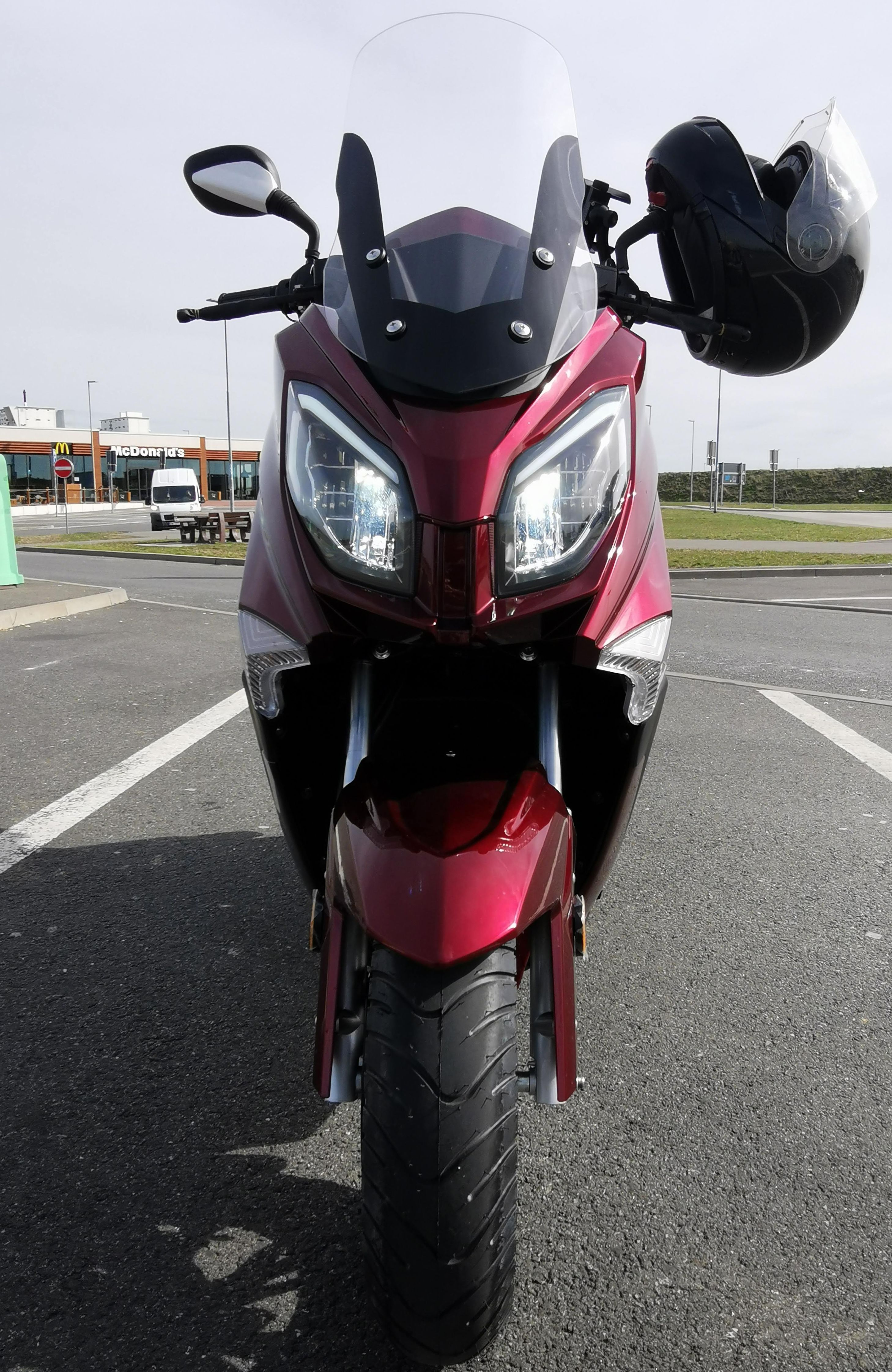

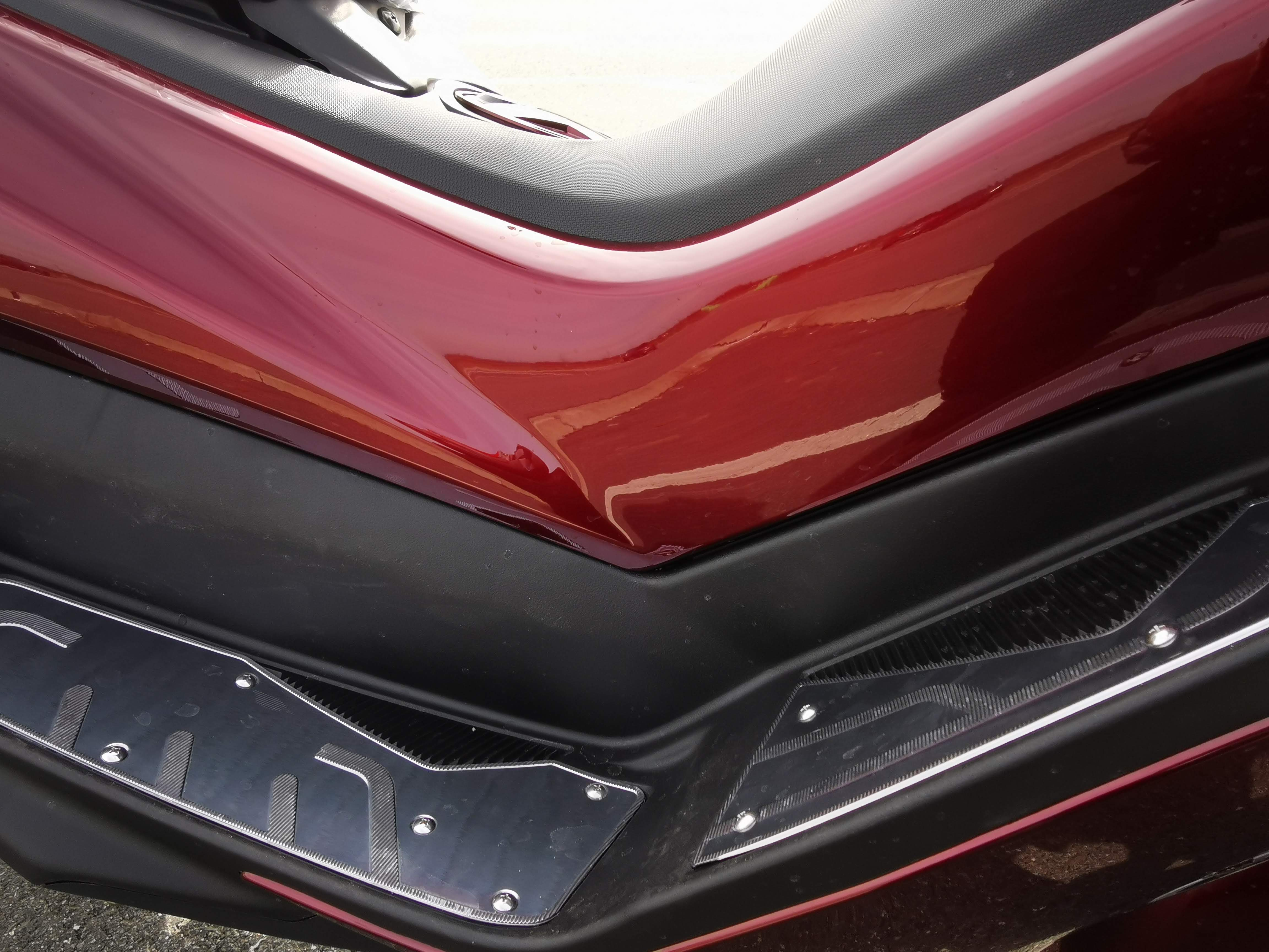

Hier übrigens der Grund, warum mich mind. Zwei entgegenkommende Motorradfahrer gegrüßt haben 😊

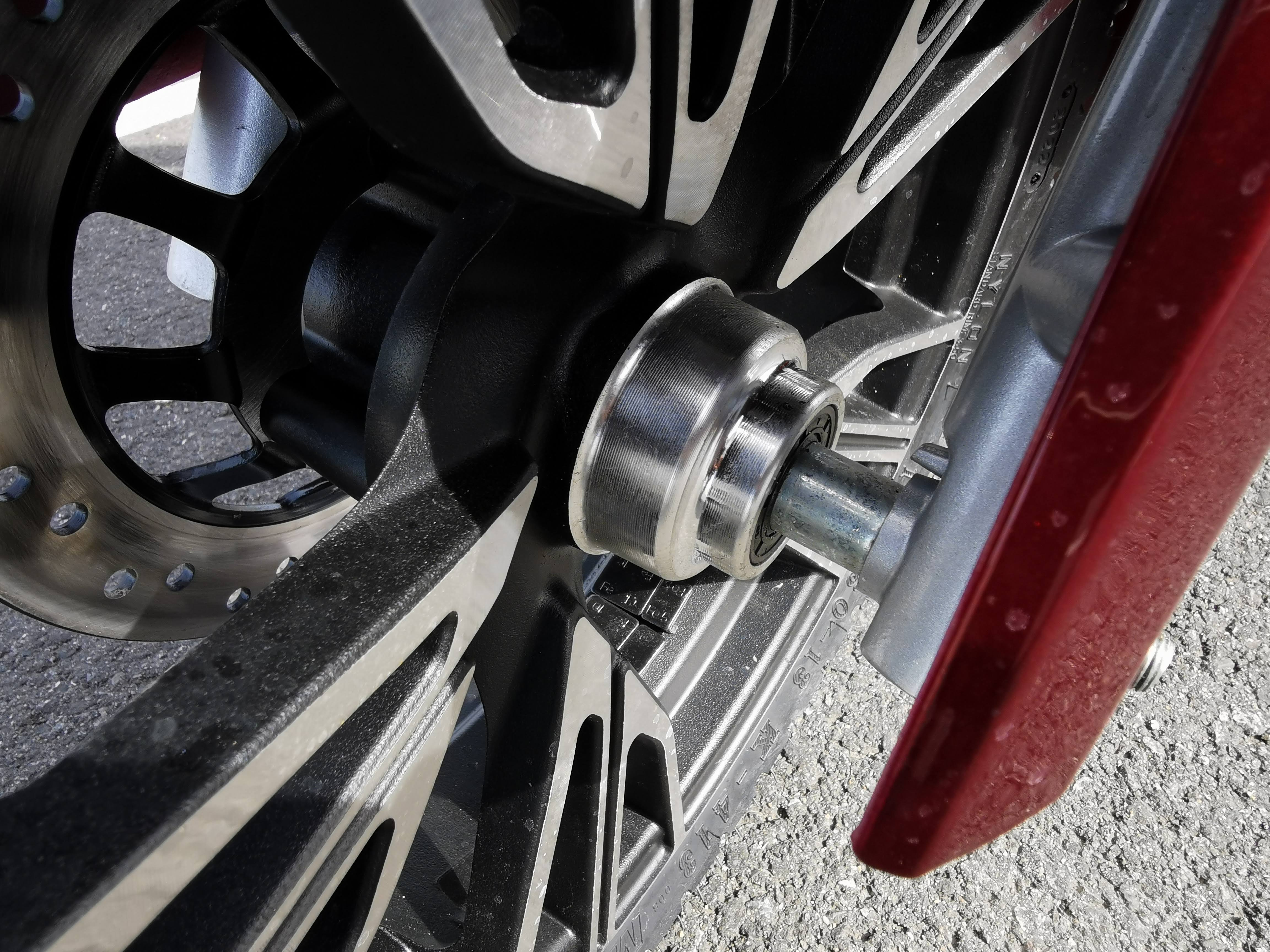

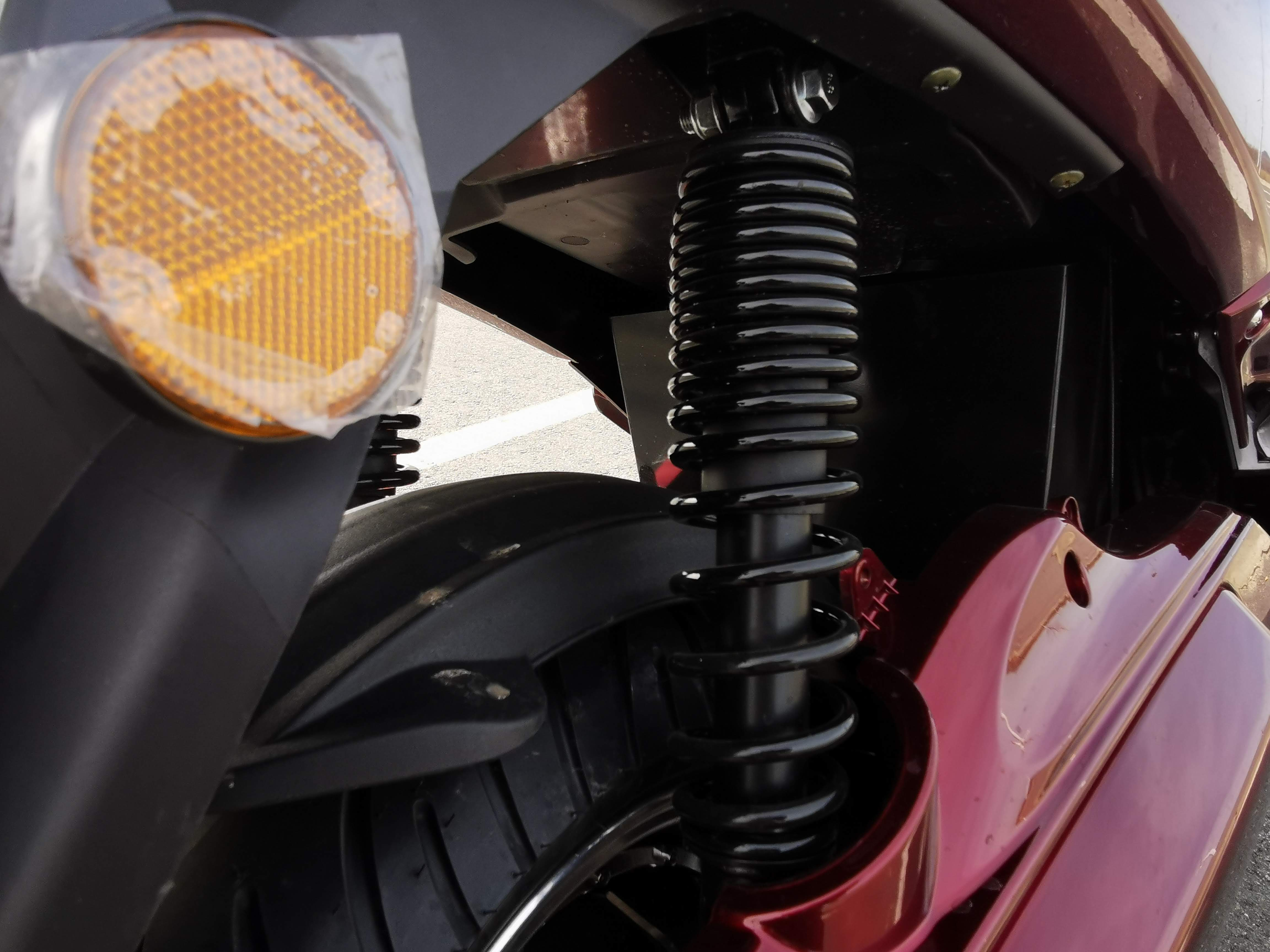

Natürlich kein ABS und ASR, nur CBS. Gut, dass der (einstellbare) Controller so justiert wurde, dass nicht ab Null, sondern erst ab 5-10 km/h das volle Drehmoment wirkt, je nach Fahrstufe. Bis an die Grenzen habe ich das Kurvenverhalten nicht getestet, weil neues Mopped also auch neue Reifen, sowie meine (noch) Roller Unerfahrenheit. Bis hierhin habe ich aber nichts zu bemängeln. Auch das Einlenkverhalten ist aus meiner Sicht ok für einen Roller. Lenkkopflager passt soweit.

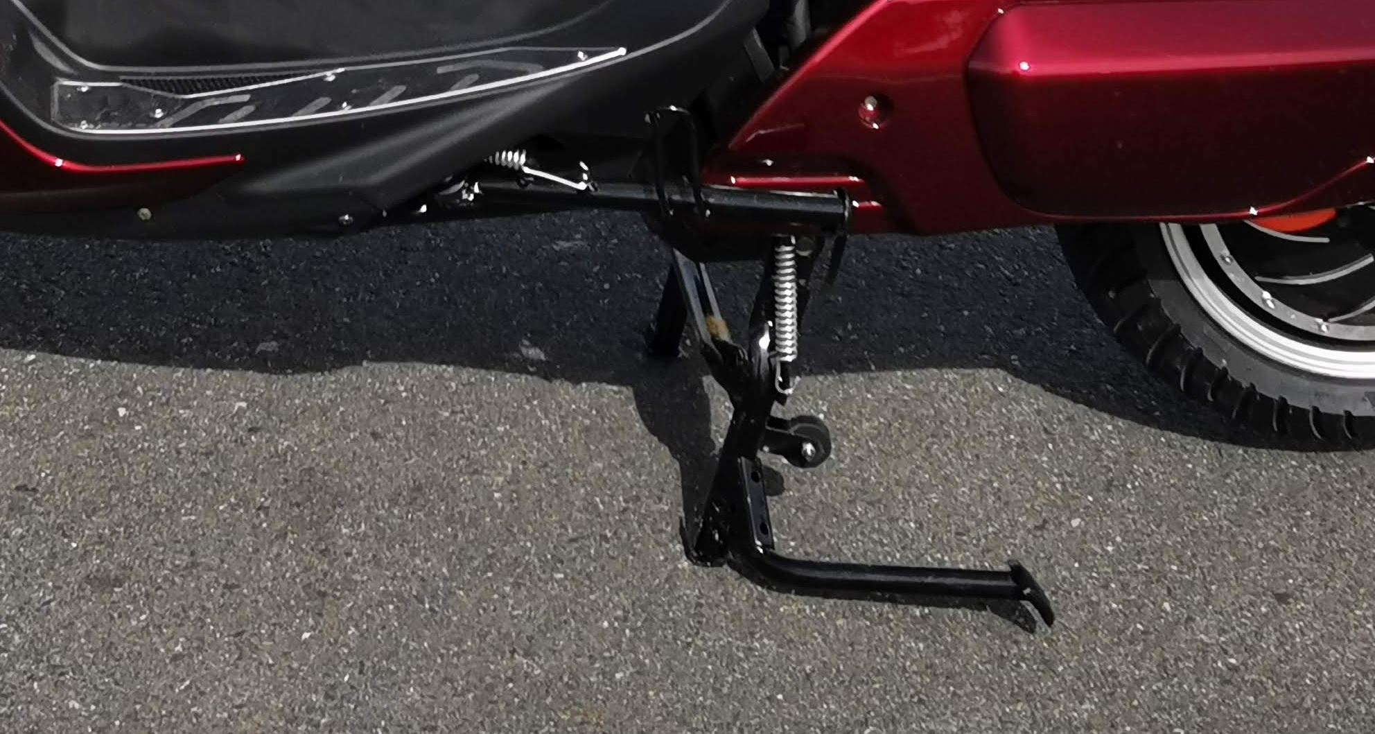

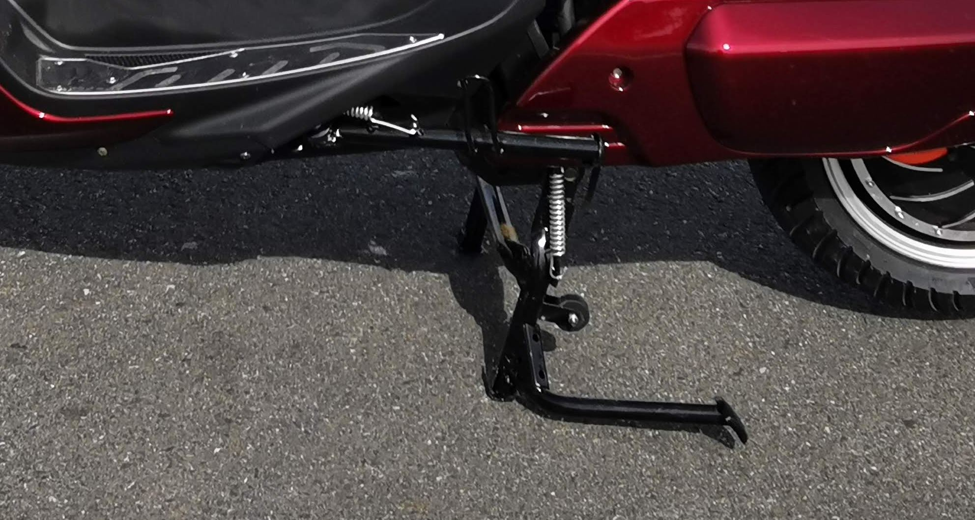

!HINWEIS! Für das relativ hohe Gewicht von 172 Kg geht das Mopped beeindruckend leicht, ja schon fast von allein auf den Hauptständer, welcher nebenbei bemerkt diesen Namen auch tatsächlich verdient. Da hat wohl jemand bei Newtons Gesetzen der Mechanik richtig zugehört. Also Mädels, diese Wuchtbrumme kann auch von Euch gehandhabt werden um z.B. an Ampeln die dumm guckenden Jungs mit ihren Spielzeugrollern stehen zu lassen. Genügend lange Beine vorausgesetzt 😊

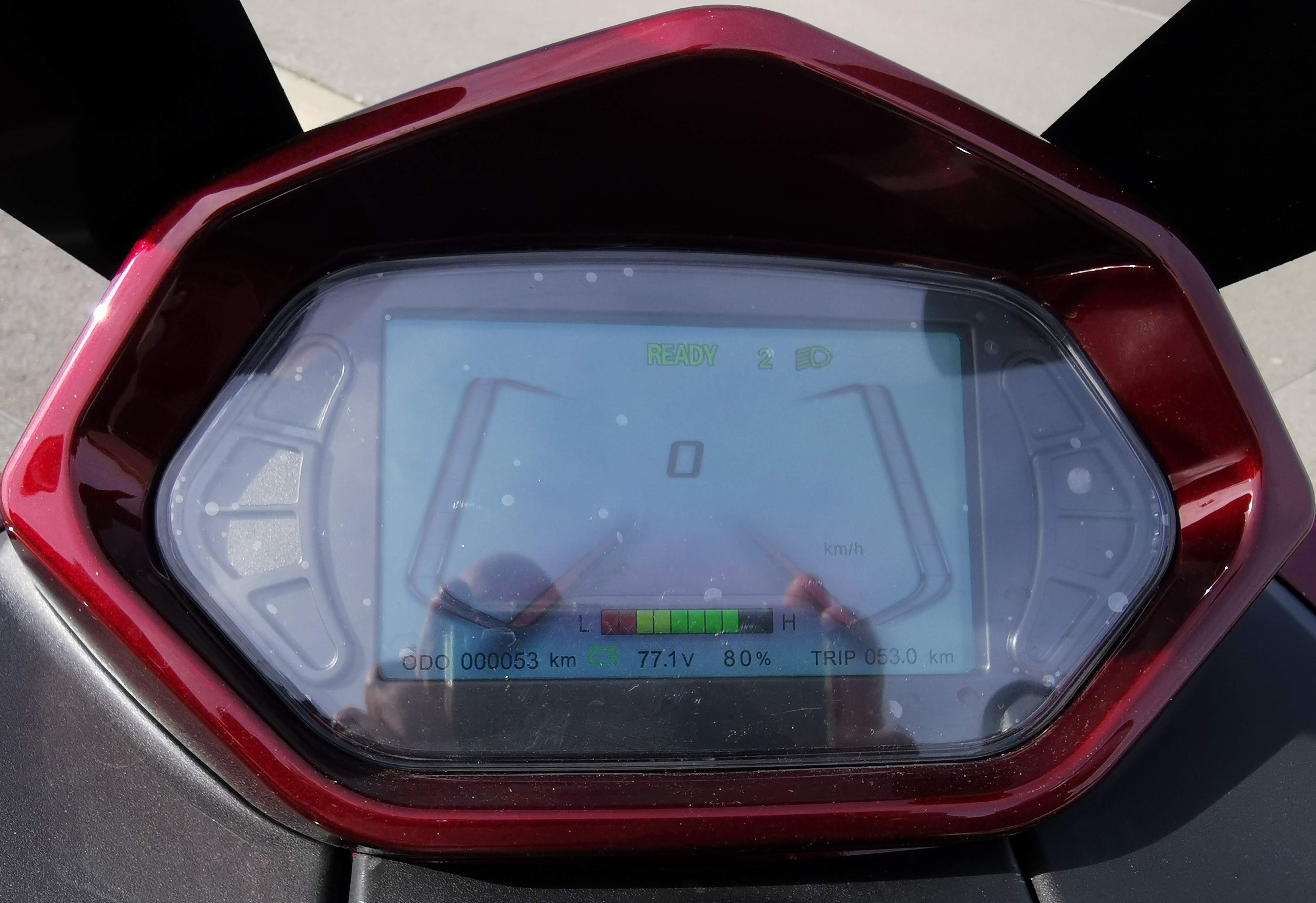

Weißes Display bei Sonnenschein (meine Testfahrt) und invertiertes dunkles für Tunnel und Nachtfahrt. Trotz voller Sonnen sehr gut abzulesen. Auch da wurde mitgedacht. Das Display switcht übrigens automatisch den Modus. Irgendwo da drin sitzen also Heinzelmännchen und zählen Photonen.
(schwer zu fotografieren weil noch überall Folien drauf)

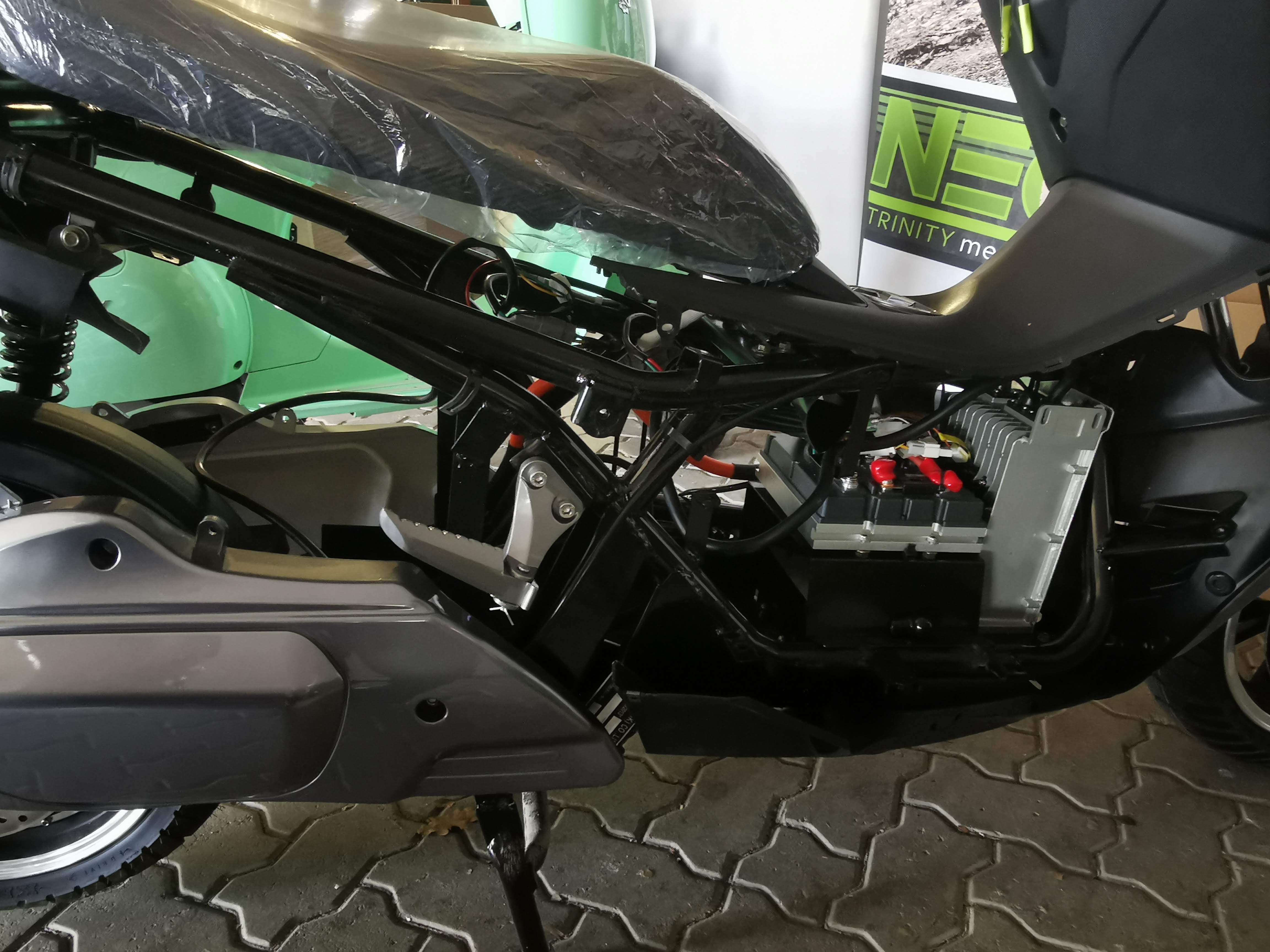

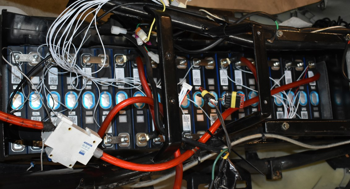

Aber, positive Enttäuschung, dieses Akku Paket auf der Werkbank von einer anderen Jupiter sieht gut aus.

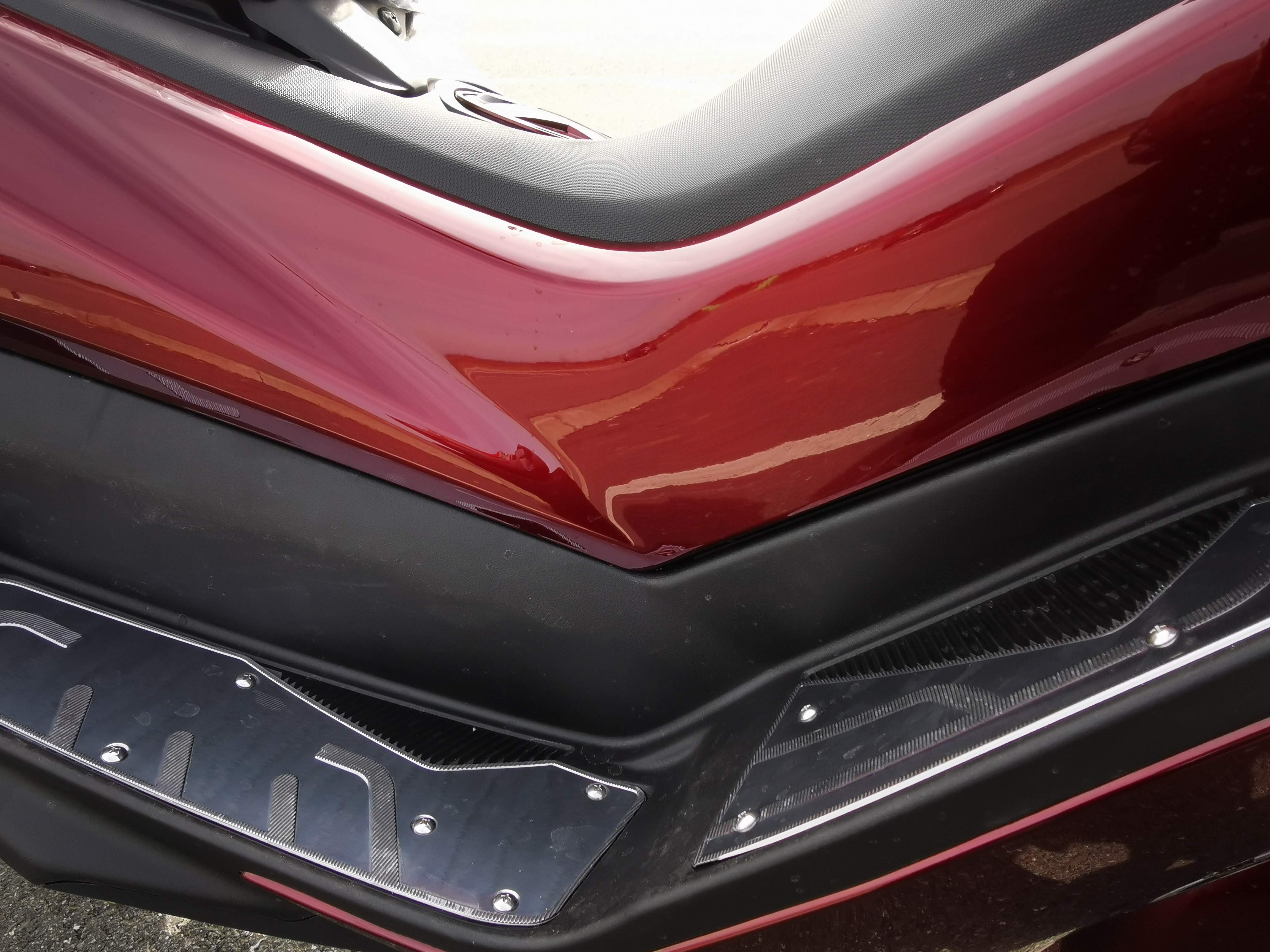

Der Lack ist einwandfrei, Spaltmaße ebenso, alles sauber verbaut und auch die Trittbrett Auflage ist aus wenn auch dünnem Metall, statt nur chromlackierten Plastik. Taiwanesische KENDA Bereifung ist ok (habe ich auch auf meinem Mountain Fatbike), LED Lichtanlage (ausgenommen Blinker vorne), Massiver Seiten- und Hauptständer. Kurz gesagt, ich habe nichts wirklich Beanstandens wertes gefunden.

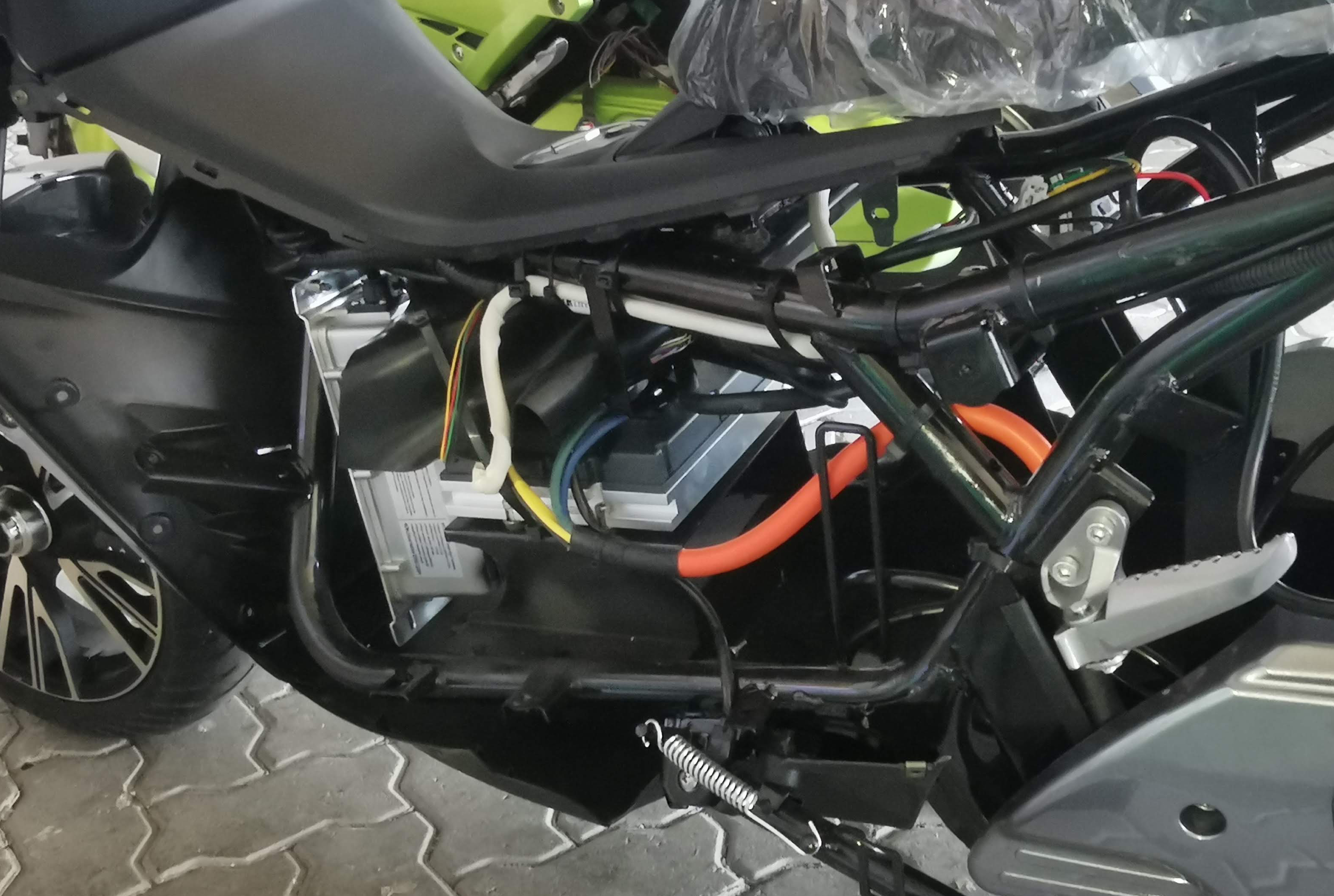

Der Werkstatt Kollege zeigte mir auch den verbauten Controller und erklärte die Wichtigkeit eines gut abgestimmten Gesamtkonzeptes von Batterie, BMS, Controller, Motor und Konverter. Nur wenn diese Komponenten stimmig und gut eingestellt sind, bekommt man gute Ergebnisse. Daran möchte ich jetzt mal glauben.
Schöner Zufall stand in der Halle auch noch eine andere halb gestrippte Jupiter rum, was mir einen Blick unter das Plastikkleid erlaubte. Auch da sieht es ordentlich und aufgeräumt aus. Eine Detailbetrachtung käme später, wenn ich mich für diesen Roller entscheide, was momentan durchaus möglich ist. Auch der Doppelschleifen Stahlrohrrahmen sieht für MIC gut aus.

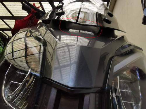

Nicht der Film, sondern die/der/das Topcase Halterung. Ich habe die original Halterung gesehen und damit sieht das Heck der Jupiter richtig cool aus. Fast schon wie so ´n hübscher Roller. Nur in Erwachsen. 😉 Wird mitbestellt! Denn da die Jupiter ja auch Stauraum unter der Bank hat,
muss nicht immer die verunstaltende Topcase Halterung am Mopped sein. Und jetzt guck ich also doch auf‘s Design.

Es steckt offenbar ein ANT-BMS im Akku.
Und ein Lingbo-Controller im Roller
http://www.lingbo-mc.com/en/content/?269.html

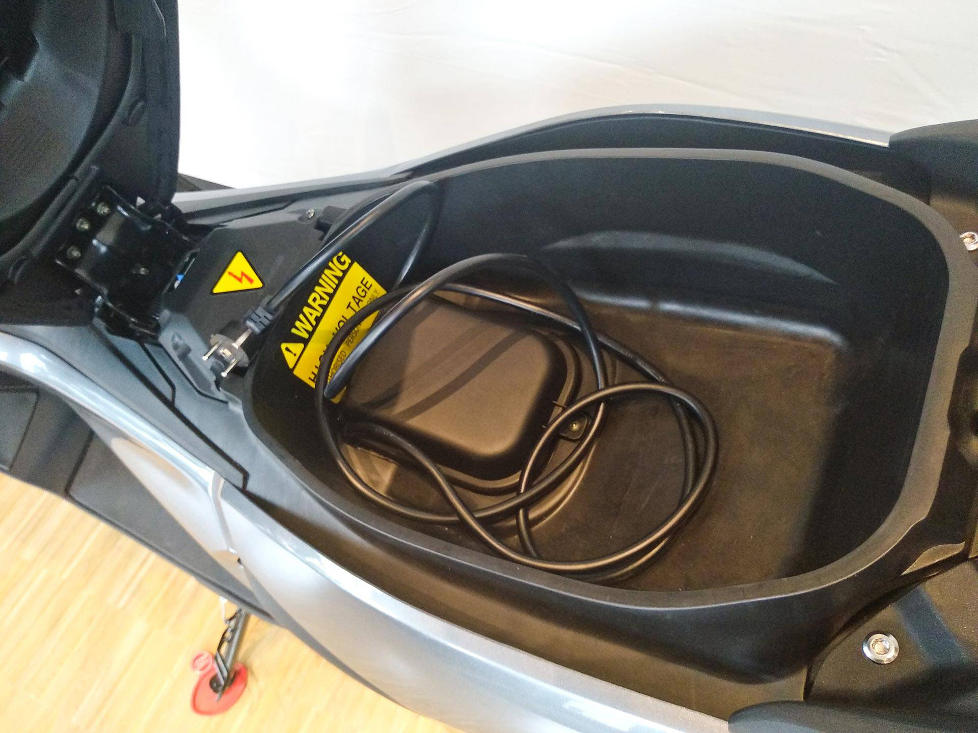

Bilder dazu aus anderer Perspektive:

Der Akku sieht ja niedlich aus
Hast du zufällig einen Meter dran gehalten?
Der Rahmen scheint im Durchstiegsbereich etwas höher zu sein als bei meinem. Das dürfte dem Lenkerschlagen etwas entgegen wirken. Hast du das beim Fahren bemerkt oder war das gar nicht vorhanden.

das ANT-BMS (dass Du dominik offenbar auch drin hast, genau wie ich) ist auf jeden Fall gut als Ersatzteil zu bekommen:
https://de.aliexpress.com/item/1005001275901018.html
Wenn es im JUPITER SL auch mit Bluetooth ausgerüstet ist, wäre das natürlich ein riesen Gewinn, wenn der Fahrer selbst am Smartphone checken kann, wie es im Akku aussieht und ob z. B. ein Reset des BMS eine marginale Störung (noch in der Pampa) beseitigen kann.
Am ANT-BMS des Jupiter SL sind die CAN-Bus (H/L)-Leitungen zu sehen, die jetzt vermutlich auch die Akku-Füllstandsmeldung an das Display (in zuverlässigen Prozent) übernehmen.
Ich kann nicht genau erkennen, ob am BMS des JUPITER SL Kabel für 20s oder 21s ankommen. 21s wäre natürlich schön, für die Max-Speed des Rollers. Das müsste an der Volladespannung beim Losfahren sichtbar sein, ob die eher in Region 87 Volt oder lediglich um 83 Volt liegt.
Die BMS-Zellenkabel dort wasserdicht zu fixieren macht auch Sinn, weil Wackelkontakte an der Stelle nach meiner Erfahrung zu den Schwachstellen beim ANT-BMS gehören.
Das wasserdichte on-board-Ladegerät ist auch gut zu erkennen.
Gibt es da einen Typ-2 -Eingang?

Und einen Typ2 Eingang hat die Jupiter leider nicht, nur fest verbautes Ladekabel mit Schuko Stecker.

auf dem Bild mit den Akkus waren es zwe i Akkus von zwei verschiedenen Fahrzeugen, oder?
Meine Zellen im Test sehen denen im Jupiter Akku offenbar ziehmlich ähnlich, wenn da immer zwei hochkant Boden an Boden aufgereiht sind:
Im Jupiter SL allerdings ohne (Amateur-) Schraub-Nippel, mit wohl punktverschweißten Brücken.
Wie gesagt: beeindruckende Daten zumindest im Neuzustand.
