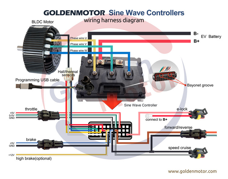

Hallo zusammen. Ich versuche mich grad an der Reparatur des Rollers meiner Tochter. Kann mir jemand mit einem Schaltplan zum S1.2 helfen oder mir einen Tipp geben, wo es den geben könnte? Vielen Dank.

Hallo Alwe und willkommen hier im Forum,
um die Zeit bis zu dem außerordentlichen Wunder zu überbrücken, dass sich hier Jemand mit komplettem Schaltplan für dieses seltene Stück Fahrzeug meldet:
Geht es bei der Reparatur darum, den Motor, der momentan nicht dreht, wieder dazu zu bringen, dass er zukünftig dreht?
Ein BLDC-Motor wird von einem Motor-Controller angesteuert. Oft nach diesem Schema:
Der Motor dreht nicht, wenn:
- Keine Spannung auf den Hauptstromanschlüssen
- keine Spannung auf E-Lock (Batteriespannung vom Zündschloss) - Controller schaltet nicht ein.
- Hall-Gasgriff kaputt
- Hall-Sensoren im Motor liefern kein Signal
- geschlossener Kontakt bei low Brake
- 12Volt an High Brake, weil Bremsen betätigt (12 Volt vom Bremslicht legen Funktion lahm)
- Seitenständer ausgeklappt und einen der beiden vorhergehenden Punkte aktiviert.
