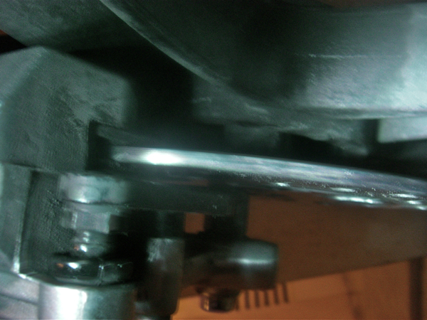

Ich bin mir ganz sicher, dass vorn der Gummi gänzlich oder fast weg ist, ich seh da nur noch Metall, nix mehr vom Bremsbelag. Hab versucht mit meiner schrottigen Kamera da was festzuhalten:

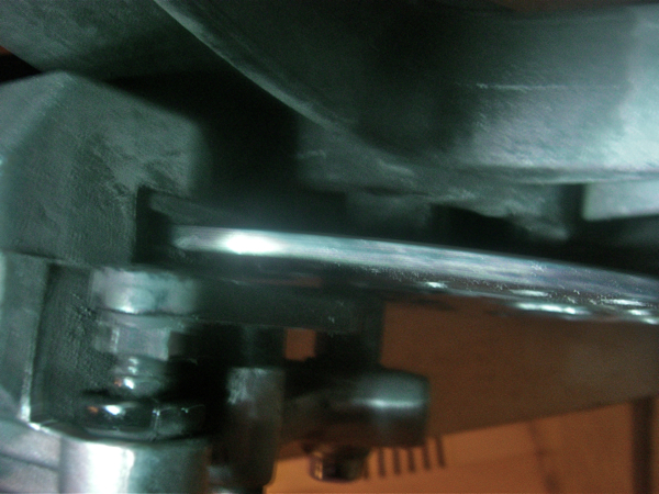

Re: Bremsbeläge der Doppelkolbenanlage sind durch, was nun ?
Oder hier:

Oh Mann. Wechsel die Rollerwerkstatt. Und jetzt ein paar Fakts:
Einkolbenbremssättel sind keine "alten" Bremsen. Die werden auch heute noch erfolgeich verbaut. Und sie haben den Vorteil, dass bei Schwergängigkeit von nur einem Kolben bei einer Doppelkolbenbremse nicht der Bremsbelag einseitig abnutzt und das Ding hinterher krumm und schief an der Scheibe hängt. Hinweis: Doppelkolben- und Einfachkolbensattel sind nicht so einfach austauschbar, weil dann auch der Handbremsgriff mit seiner Pumpfunktion ersetzt werden muß, damit die Pumleistung zur Bremse passt.
Und ein paar weitere Fakts: wenn die Bremse schief am der Scheibe hängt, kann das mehrere Ursachen haben:
- das Rad ist schief eingebaut oder die Unterlegscheiben zur Ausrichtung sind falsch gesetzt
- die Bremse ist teilweise fest (Doppelkolben)
- Dreck zwischen Sattelbefestigung und Holme
Eine ordentliche Rollerwerkstatt (bevorzugt eine, die überwiegend in China- und Taiwanrollern macht) bekommt das wieder hin.

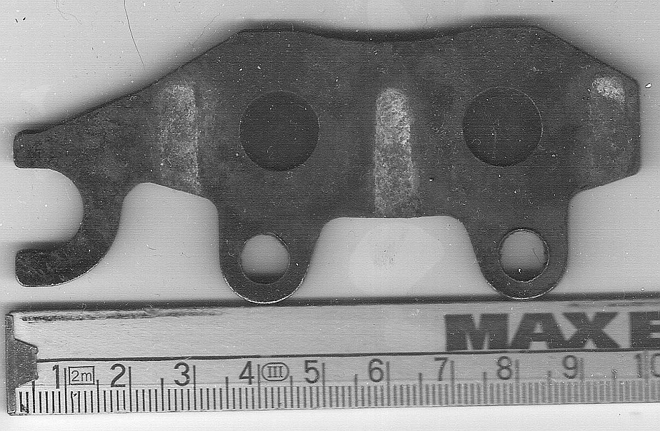

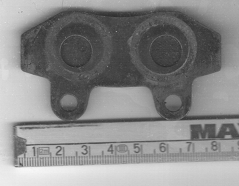

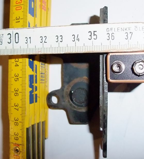

Re: Bremsbeläge der Doppelkolbenanl. sind durch, nach ca. 60
jetzt bin ich (schon) an der Reihe
Ich überlege, mir auch die eingangs empfohlenen Beläge DELTA BRAKING zu besorgen.
Die originalen B. des Galacticas (selbe Doppelkolbenanlage wie im ersten Beitrag) sind schon vorne nach 6Tsdkm runter bis auf fast 1mm und haben einen Grat. Zum Vergleich: Stinker Peugeot Speedfight2 gefahrene KM fast 30Tsd km!! Und die Beläge wurden immer noch nicht gewechselt.
Das Quitschen der chinesischen hatte mich schon seit Beginn der Eroller-zeit genervt. Ständiges Reinigen und einmal leichtes Anfasen der Kanten brachten Besserung. Beim Franzosen habe ich die Bremsen in der ganzen Zeit höchstens 3mal gereinigt. Mehr Pflege brauchten die nicht.
rechts der abgenutzte Belag diesen Typ/Form/Größe brauche ich , für hinten bestell ich gleich mit (müssten am Hinterrrad dieselben sein, hoffe ich doch - ohne die noch ausbauen zu müssen)
