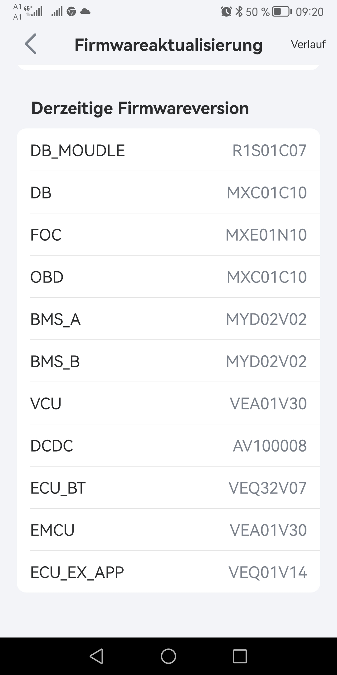

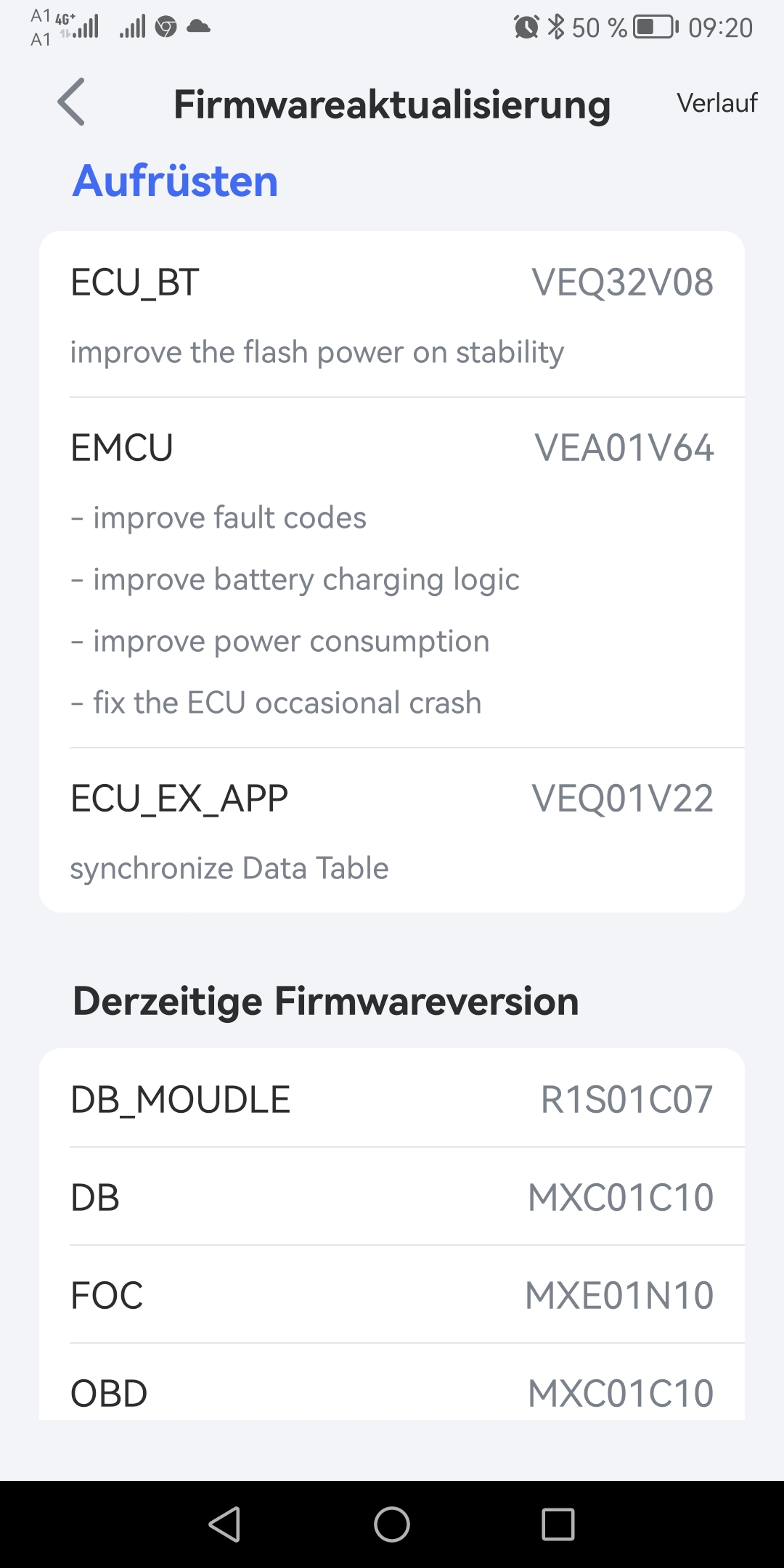

Hallo an alle!
Bin etwas hin und her gerissen ob ich die Firmware updaten soll oder nicht.
Ich habe noch folgende Firmware installiert und absichtlich bisher noch nie selbständig bzw. Aktiv eine Aktualisierung vorgenommen. (automatische Aktualisierung deaktiviert)
Wenn der evo regelmäßig bewegt wurde im sommerhalbjahr hat alles soweit funktioniert. Im Spätsommer nach 3 Wochen Urlaub Probleme mit scheinbar Fahrschein Akkustandsanzeige samt politics stop und error 130 und 150 gehabt. Nach ausgiebigen Auflagen alles wieder ok.
Im Winter nach langem stillstand und Zeit regelmäßigen Zwischenlandens wieder Fehler 130 und 150 gehabt.
Noch weitere Dinge die nicht zuverlässig funktionieren:
Regelmäßig wird kein Display angezeigt. Und seit einiger Zeit funktioniert nur mehr ein Display Typ.
Regelmäßig fängt der evo zu Perioden und hupen an. Meist einige Zeit nachdem er gefahren wurde. Habe in der App schon alles versucht zu deaktivieren. Leider ohne Erfolg.
Im Sportmodus zieht er richtig ab und Beschleunigung 0 auf 50 echt super. Hab da Werte zwischen 3 und 3,6 Sekunden gemessen. Höchstgeschwindigkeit laut Tacho auch 116 oder so...
Wenn die Beschleunigung und Höchstgeschwindigkeit nur geringfügig weniger werden, ist es für mich auch kein Problem. 100 bis 110 sollte er aber schon noch fahren... Beschleunigung 0 auf 50 so um die 4 sec. Wären auch ganz nett. Meinungen beziehungsweise Erfahrungen wären ganz nett.

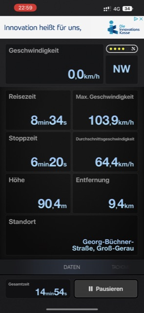

Kannst du mir bitte einen Gefallen tun und bei 116kmh mal per app Mitlaufen lassen was als echte GPS ausgegeben werden?
Hatte die selbe basis wie du nur ohne Probleme außer bei längerem Stillstand das die 12V batterie abgekackt ist.
Seit dem Update hat sich das verbessert jedoch ist der Anzug geringer und auch die VMAX nur noch bei 106kmh. Das macht das überholen eines Lkws ziemlich zäh.
Du kannst dafür die App Racetimer nehmen. Das reicht aus.
VMAX bei 106 laut GPS etwa 103,9. Das entspricht nur 2kmh Abweichung. Wenn bei 116kmh (was viele ja vermuten das er mehr viel mehr voreilt als realistisch per GPS) dann quasi 105 rauskommt wäre das eigentlich in Ordnung da dann lediglich die Voreilung angepasst worden ist. Dazu benutze bitte die App Speedtracker.
Da mir Geschwindigkeit auf der Autobahn wichtiger war oder ist und ich entsprechend nur die 12V Problematik hatte würde ich aus heutiger Sicht kein Update mehr machen.

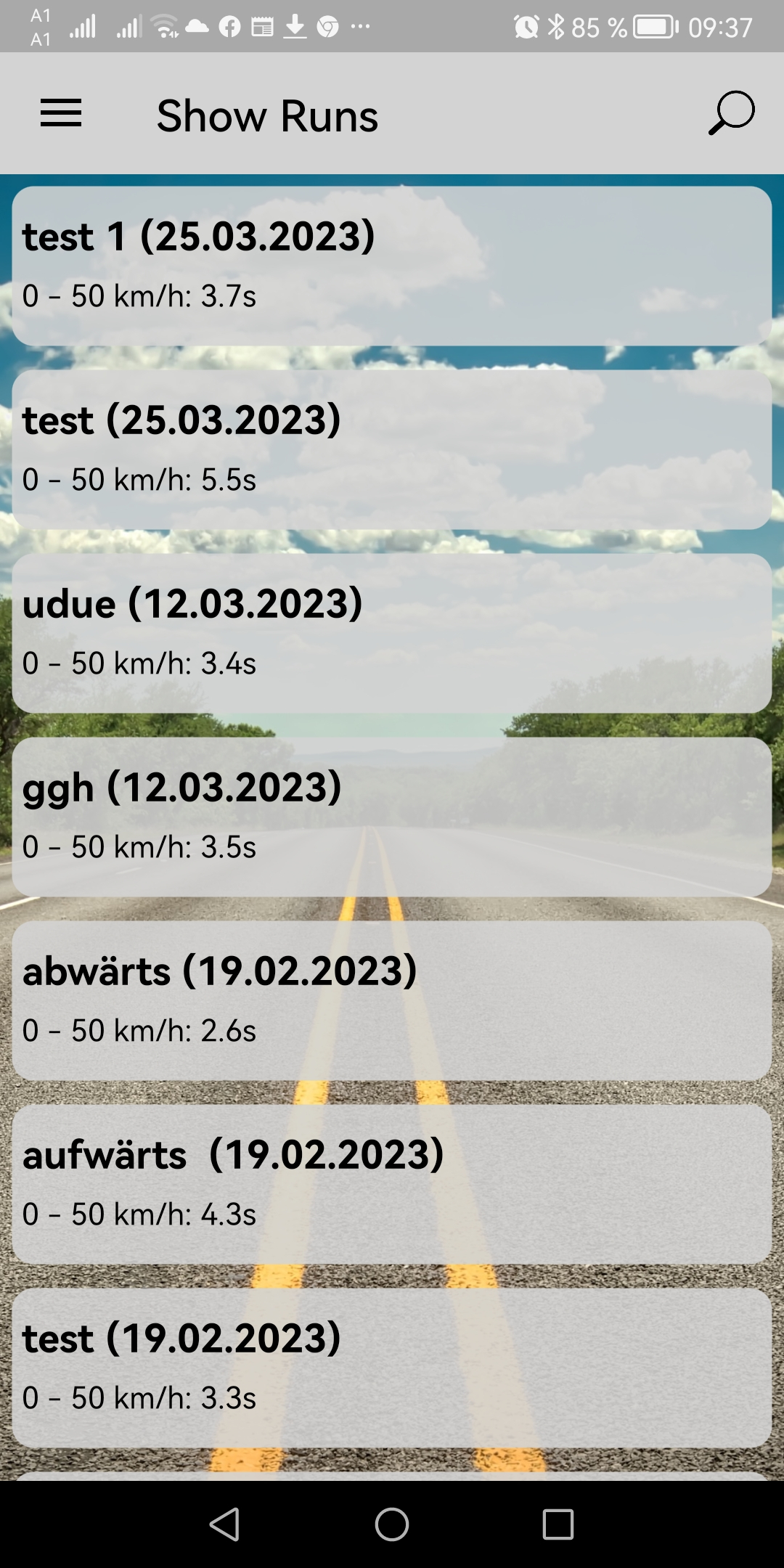

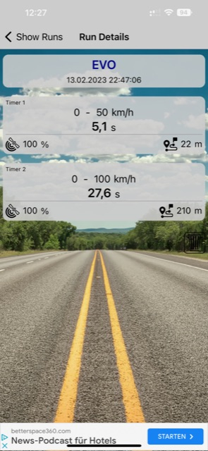

Hallo, danke für eure Meinungen. Im Anhang einige Versuche eines 0 bis 50 kmh Beschleunigung mit race timer. Ein paar Versuche haben sicher nicht ganz richtig funktioniert. Die Höchstgeschwindigkeit muss ich erst testen.

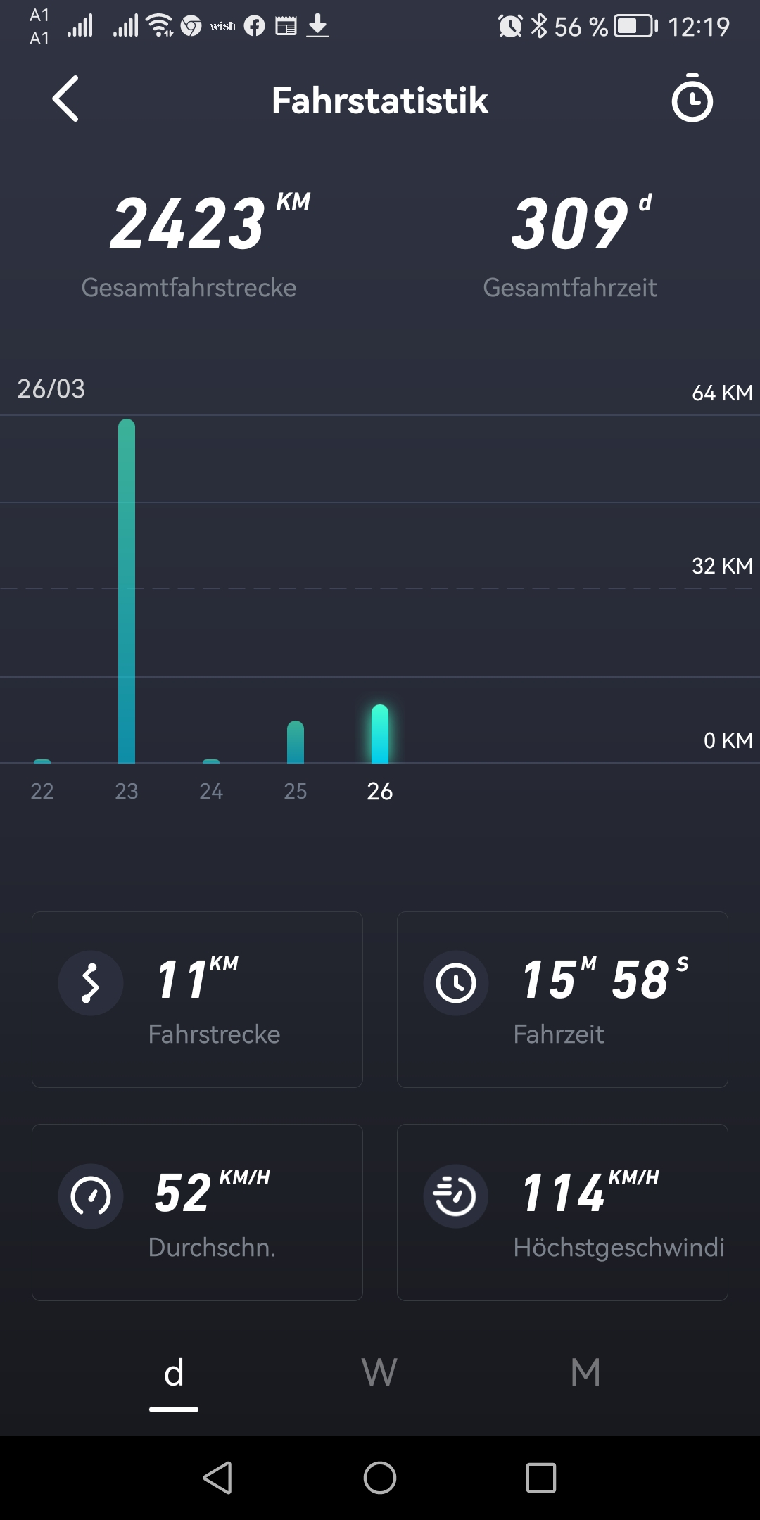

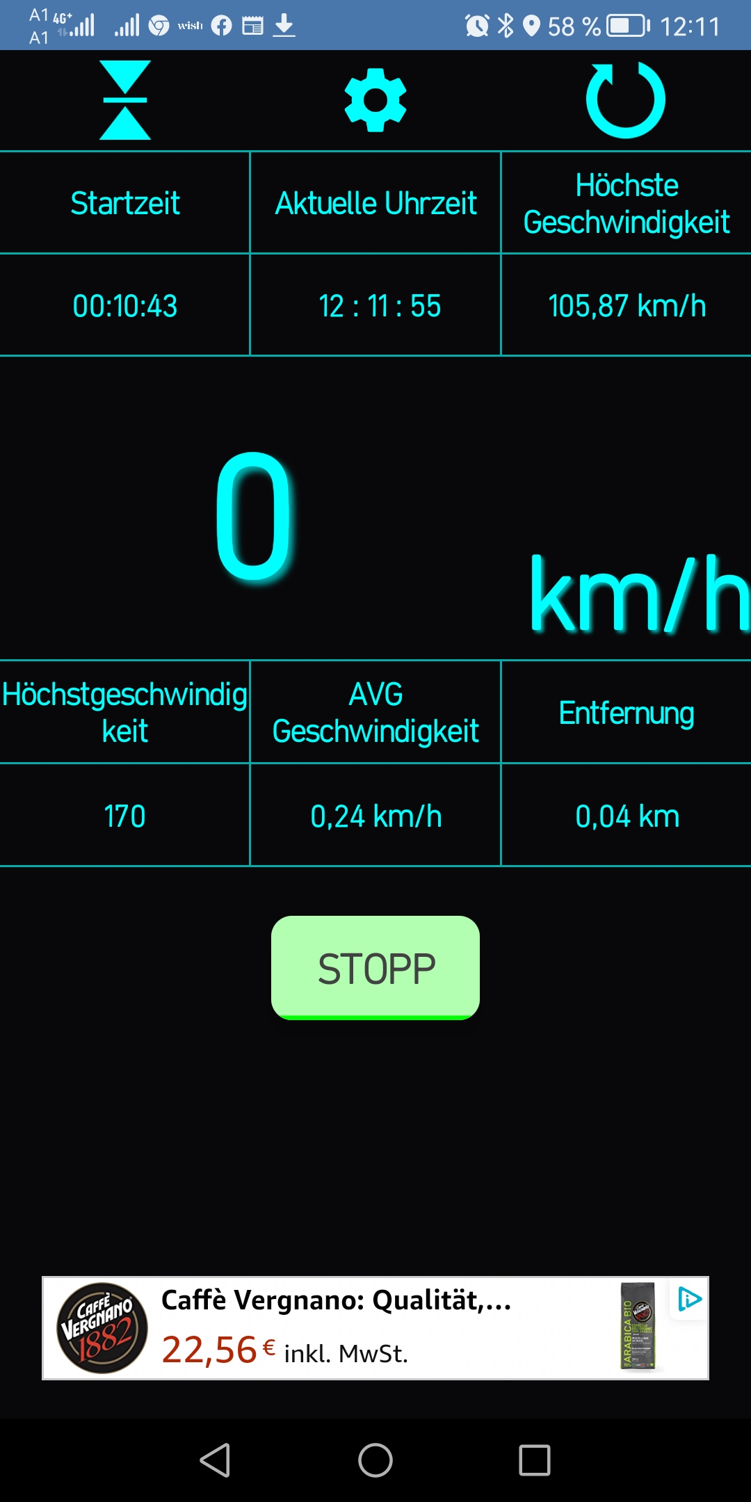

Gerade high speed gecheckt:laut Tacho 114 kmh mit der App gemessen 105,8 kmh. Akku ca. 80 Prozent voll

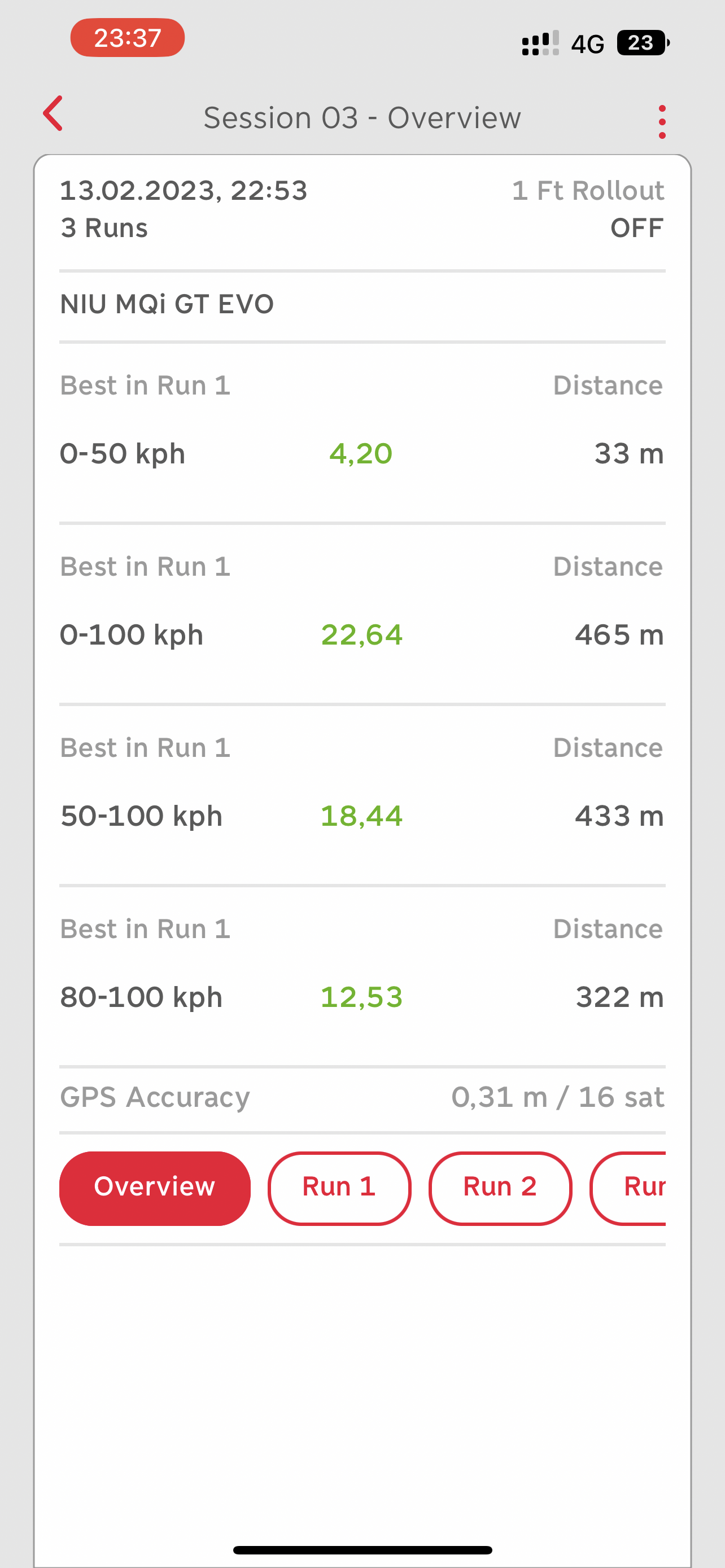

Also 8kmh Abweichung von 114 aus gesehen. Also real 106kmh. Wäre also von dem jetzigen Stand 106vmax zu 104gps nur noch 2kmh Unterschied. Wäre also 104kmh nach Update GPS zu 106kmh vor Update nach GPS.
Also zu verkraften. Was aber unstreitig ist, ist das die Leistung drastisch reduziert ist.
Mess mal bitte 0-100 da wird der Unterschied dann richtig deutlich. Mein EVO braucht für 0-100 mehr als 20s. 27,6s um Genau zu sein.
Hab auch noch mal mit Racebox gemessen.
Vor Update hatte ich da 21.98s korrigiert.
