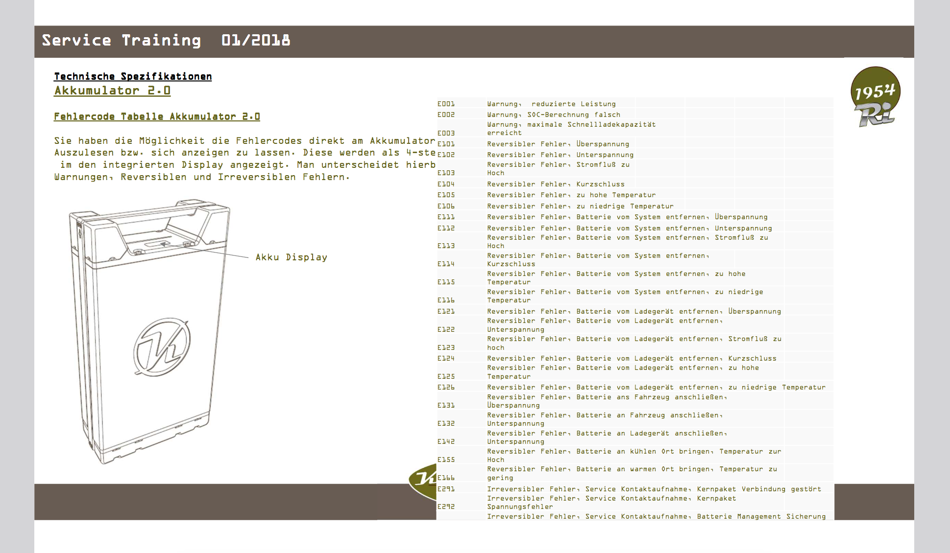

Welche Fehlermeldung gibt es eigentlich? Diese smarten Kumpan Akkus haben doch ein LCD-Display?
Grundsätzlich sollten auch einige Händler über die notwendige Hard- und Software verfügen um die Akkus auszulesen und einige Fehler zurückzusetzen.

Ich hatte per Zufall letztens ein Gespräch zum Thema Kumpan Akku mit Fehlermeldung.
Hier wird dauerhaft E103 gezeigt und der Roller läuft wohl trotzdem ohne Einschränkungen.

hast Du mittlerweile eine Lösung gefunden? Ich habe das gleiche Problem: Zwei meiner drei Akkus lassen sich nicht mehr laden. Der eine sagt E142, was eigentlich reversibel sein sollte, es aber nicht ist (zig mal ans Ladegerät gehangen, im und ausserhalb des Rollers) und der andere einen E292, was ein fataler Fehler ist. Ich werde mich wohl mal an batterie24.de wenden - die bieten auf ihrer Website unter Akku Reparatur für den Kumpan e-bility 1953/1954 48V Elektroroller LiFePo4 Akku einen Zellentausch an. Vielleicht kriegen die das auch mit dem Kraftpaket 2.0 hin.

ich hab seit dieser Woche einen Akku mit der Fehlermeldung E001, also reduzierter Leistung.
Beim Laden nimmt der Akku weniger Strom auf. Reichweite ist trotz des milden Wetters im Vergleich zum Winter ähnlich. Daher das Gefühl einen effektiven Reichweitenverkust zu haben. Hat jemand einen Rat, oder ähnliche Probleme?
