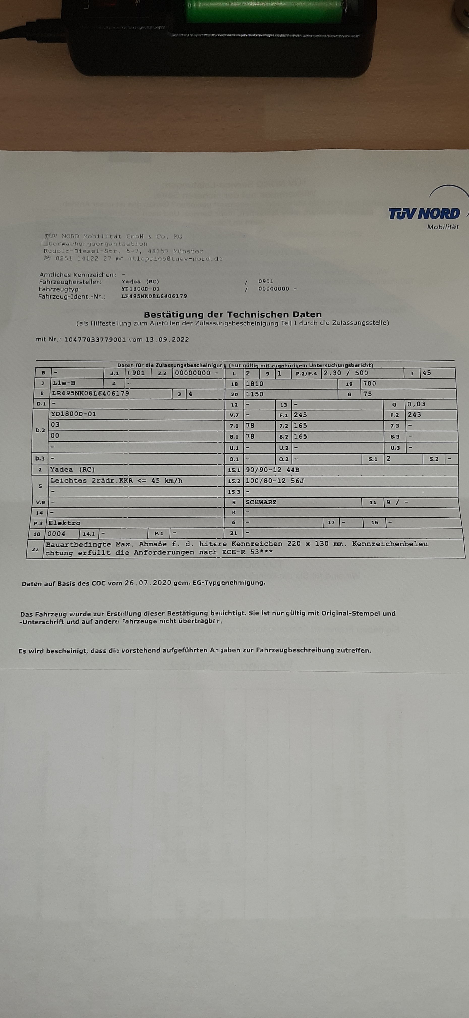

Hallo
Ich habe letzte Woche einen Yadea G5 in Coesfeld (Bezirkregierung Münster) freiwillig zugelassen . Nach vorheriger Tel. Auskunft wurde mir mitgeteilt das es nur noch 180x200 Schilder geben wird , also Motorrad-Größe . Erforderlich ist auch ein Datenblatt vom Tüv wo die Kennzeichengrösse und ganz wichtig eine Kennzeichenbeleutung nachgewiesen werden , die Tüv-Prüfer haben dazu auch neue Anweisungen . Elektrokleinstfahrzeuge (Kickscooter) bleiben aussen vor und eine Freiwillige-Zulassung ist nicht möglich .
Der Yadea G5 hat serienmäßig eine Unterlage in Grösse 220x130mm ,ansonsten würde der Rückstrahler verdeckt .
In meinem Datenblatt vom Tüv ist die Grösse u. Nr.Schildbeleuchtung eingetragen , und die Zulassung hat ohne Probleme geklappt .
Neu ist das es auch eine Zulassungsbescheinigung Teil 2 (Fahrzeugbrief) gibt .
Ich kann nur jedem raten vorher bei seiner Zulassungstelle anzurufen oder zu Mailen .
Ein Datenblatt vom Tüv (ca. 50€) dient zur Schreibunterlage am Strassenverkehrsamt , und hilft ungemein .
Anbei ein Bild von meinem Datenblatt als Beispiel .

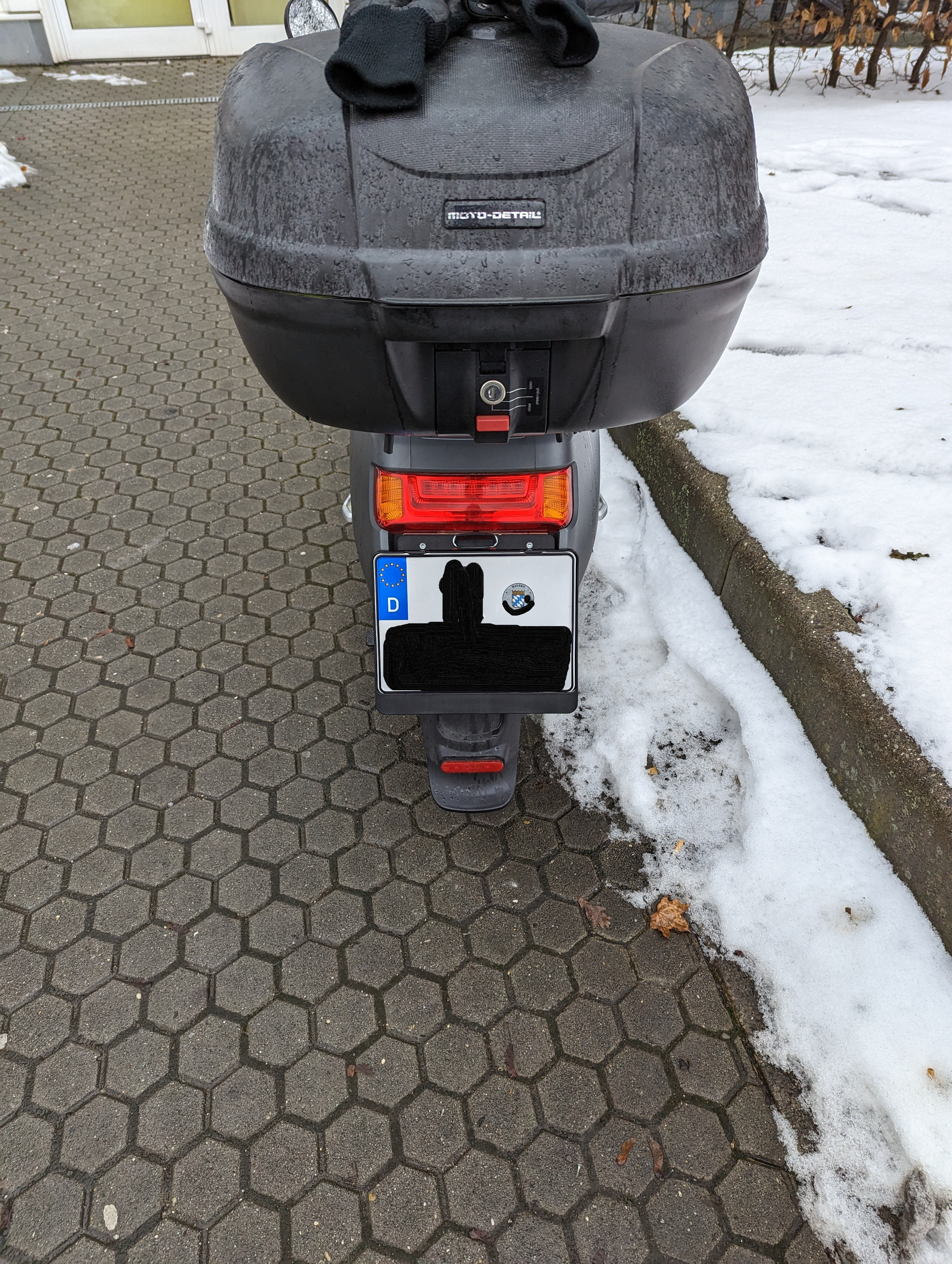

Also ich habe heute erfolgreich meinen Niu N1s zugelassen. Hab vorher per E-Mail bei der Zulassungsstelle nachgefragt, ob es grundsätzlich geht und was man benötigt.
Einzige Schwierigkeit bei mir war, dass nur Kennzeichen der Größe 280x200 vergeben werden und man einen entsprechenden Halter mit Beleuchtung benötigt. Daran ließe sich auch nichts mehr rütteln, weil das per Weisung kam.
Ich habe dann einen Kennzeichenhalter für 280x200 besorgt und mit ein wenig Bastelei mit einem 2 cm dicken Brett die Mulde ausgefüllt, sodass ich den ordentlich befestigen konnte. Neue Kennzeichenbeleuchtung von Amazon geholt und Strom an den Kabeln, die zu den Rücklichtern gehen abgezwackt.
Bei der Überprüfung der Fahrgestellnummer hat sich der Herr von der Zulassungsstelle kurz einen Blick auf die Halterung geworfen und gut wars.
