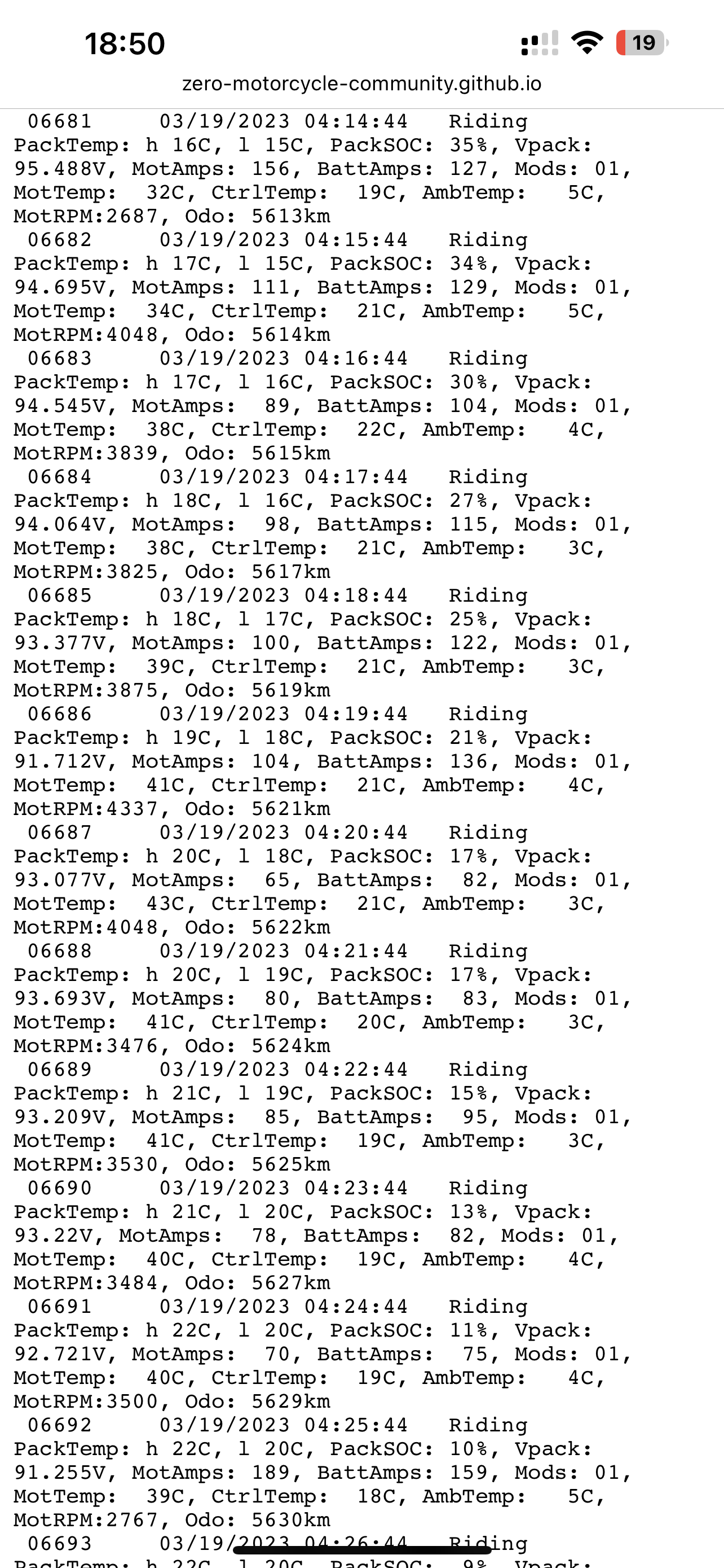

Hier sieht man am log wie schnell der Verfall ist. Knapp 4% pro Kilometer.

Du machst es aber spannend! Aber Deinen Motordrehzahlen entnehme ich, dass Du um die 100km/h gefahren bist bei der Fahrt.
Das macht knappe 100Wh/km an Energiebedarf.
Dein Akku dürfte ca. 6500Wh liefern. Wenn wir das als 100% ansehen, müssten das also pro km ca. 1,5% an Kapabedarf sein. Weil die Kurve nicht linear fällt, könnten es auch 2%/km sein. Da ist also etwas faul, das sich Dein HÄNDLER mal anschauen sollte, nicht Zero EMEA...

MEroller hat geschrieben: So 19. Mär 2023, 19:40 Du machst es aber spannend! Aber Deinen Motordrehzahlen entnehme ich, dass Du um die 100km/h gefahren bist bei der Fahrt.

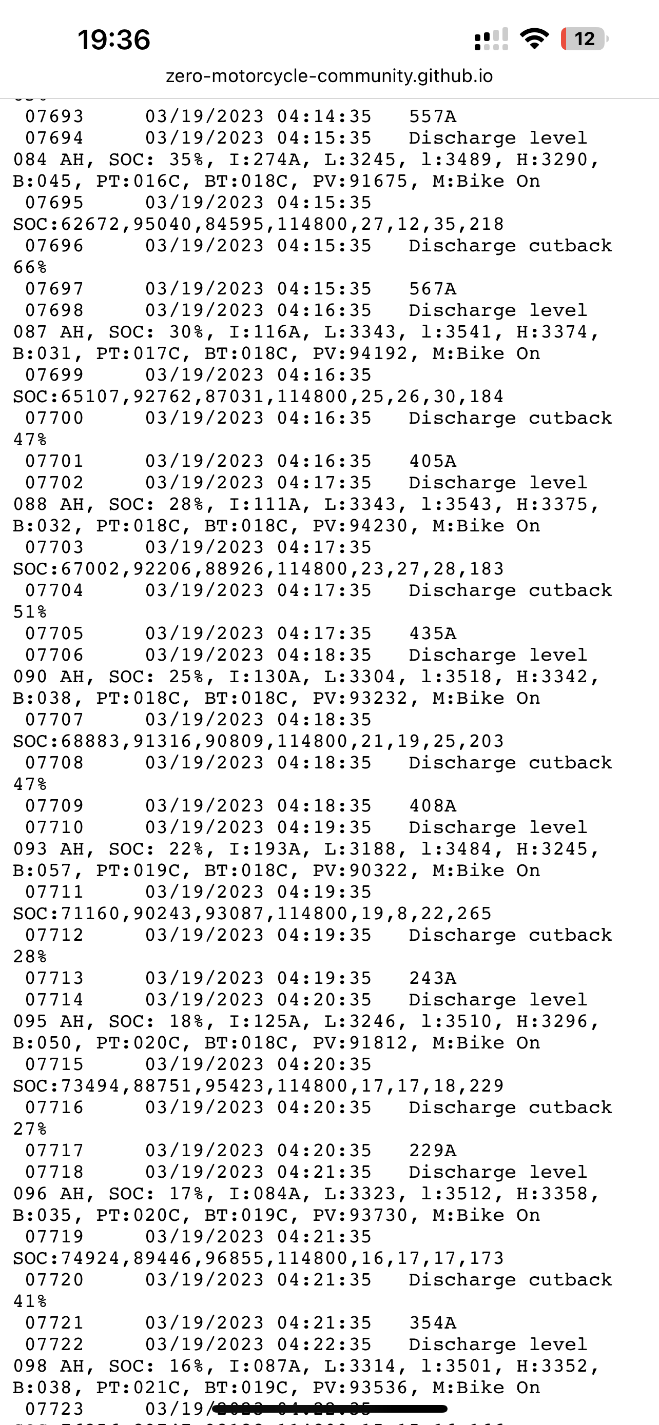

Hab mir jetzt das andere File auch noch angesehen an der Stelle. Man merkt deutlich das die Batteriezellen an dem Punkt auseinanderdriften höchstwert hier bis B:072.
Ja bin anfangs etwas über 100kmh gefahren wo ich dann aber bemerkt hatte oh Sh*t wenn das so weitergeht komm ich nicht mehr an hab ich auf 70-80 reduziert.
