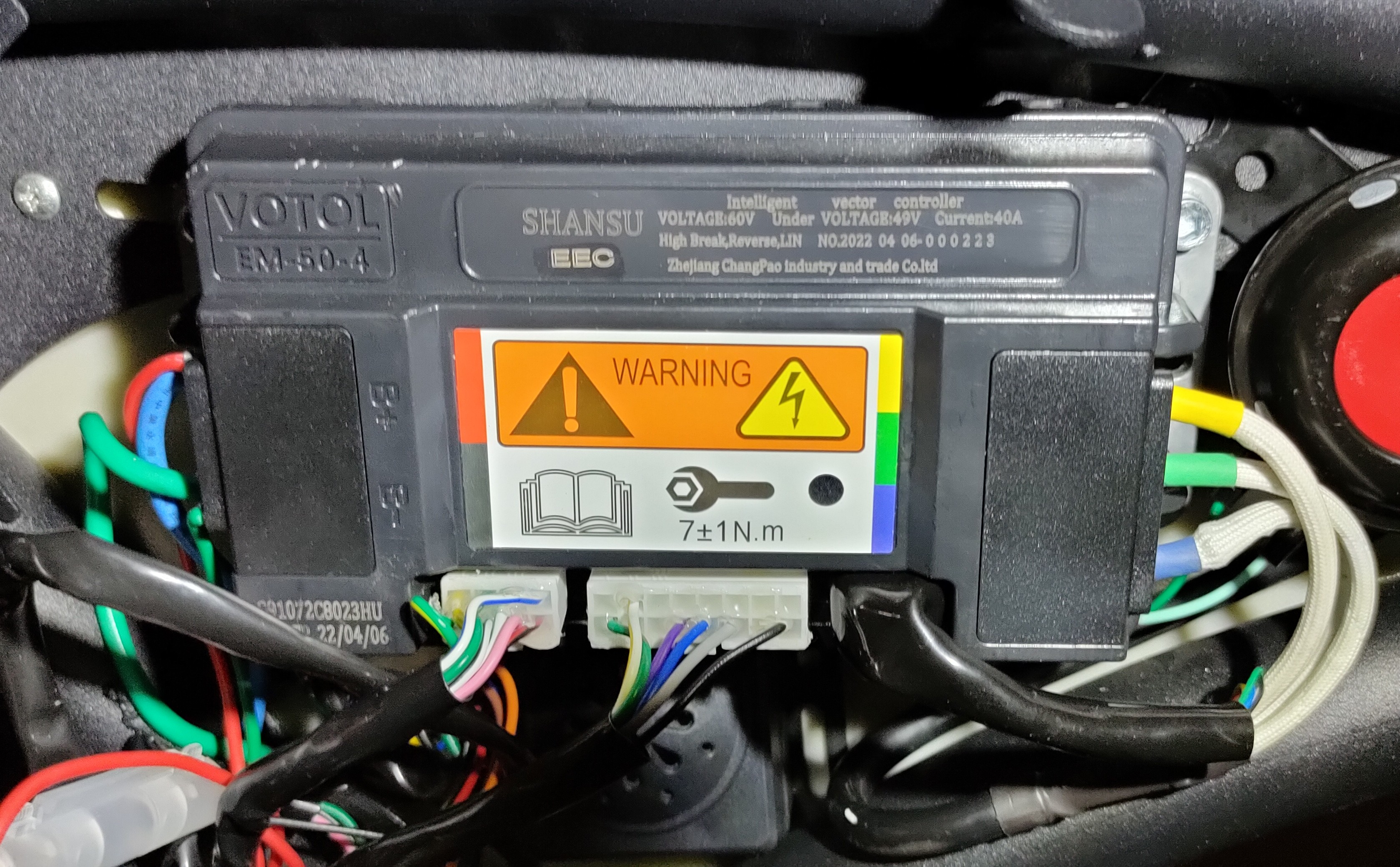

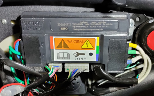

das ist mein Controller

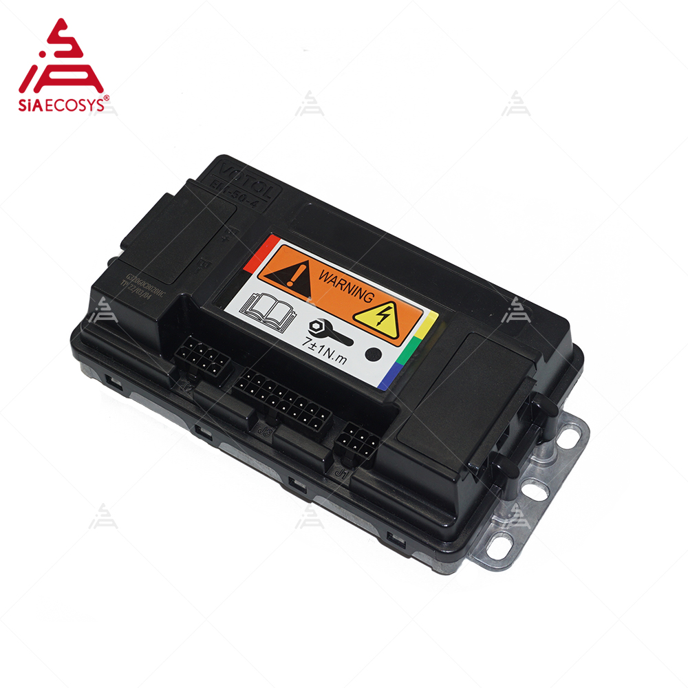

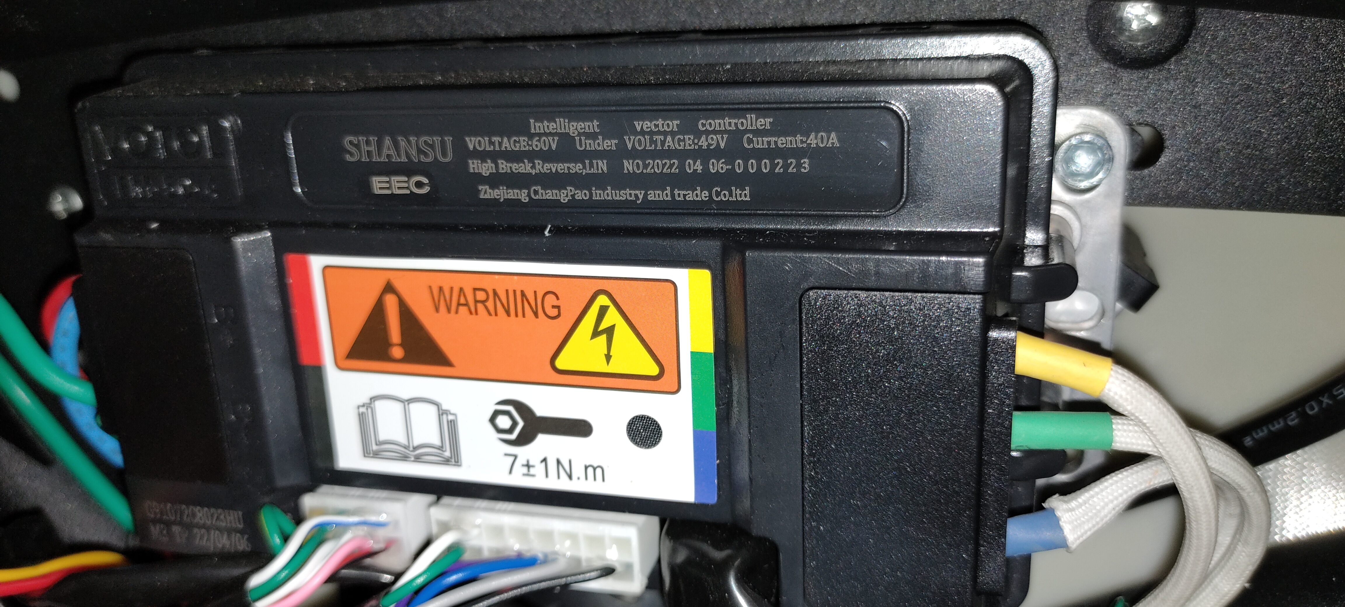

der Controller auf dem Foto scheint (von den Daten her) eine fest eingestellte Variante für 60V zu sein und keine programmierbare Version des VOTOL EM50-4, der so aussieht: Bild
Wo da die obere Spannungsschwelle eingestellt ist, weiß ich natürlich nicht. In der Regel sind die Motoren und Controller aber bis 125% der Nennspannung (hier 60V) zu betreiben. Also sollte es erst mit 18s-Akku an der Stelle kritisch werden. 17s Liion oder ein 18s-Akku, der nur mit Ladegerät für 17s aufgeladen wird, sollte da eigentlich noch klappen.
Die untere Spannungsschwelle 49 Volt (Motor aus weil Akku low) passt zum 16s LiIon.
Wenn der 2.000 Watt motor mit knapp 40 Ampere am Akku nuckelt, sollte auch die Kapazität des Akkus etwas größer sein, damit die Spannung stabil bleibt.
