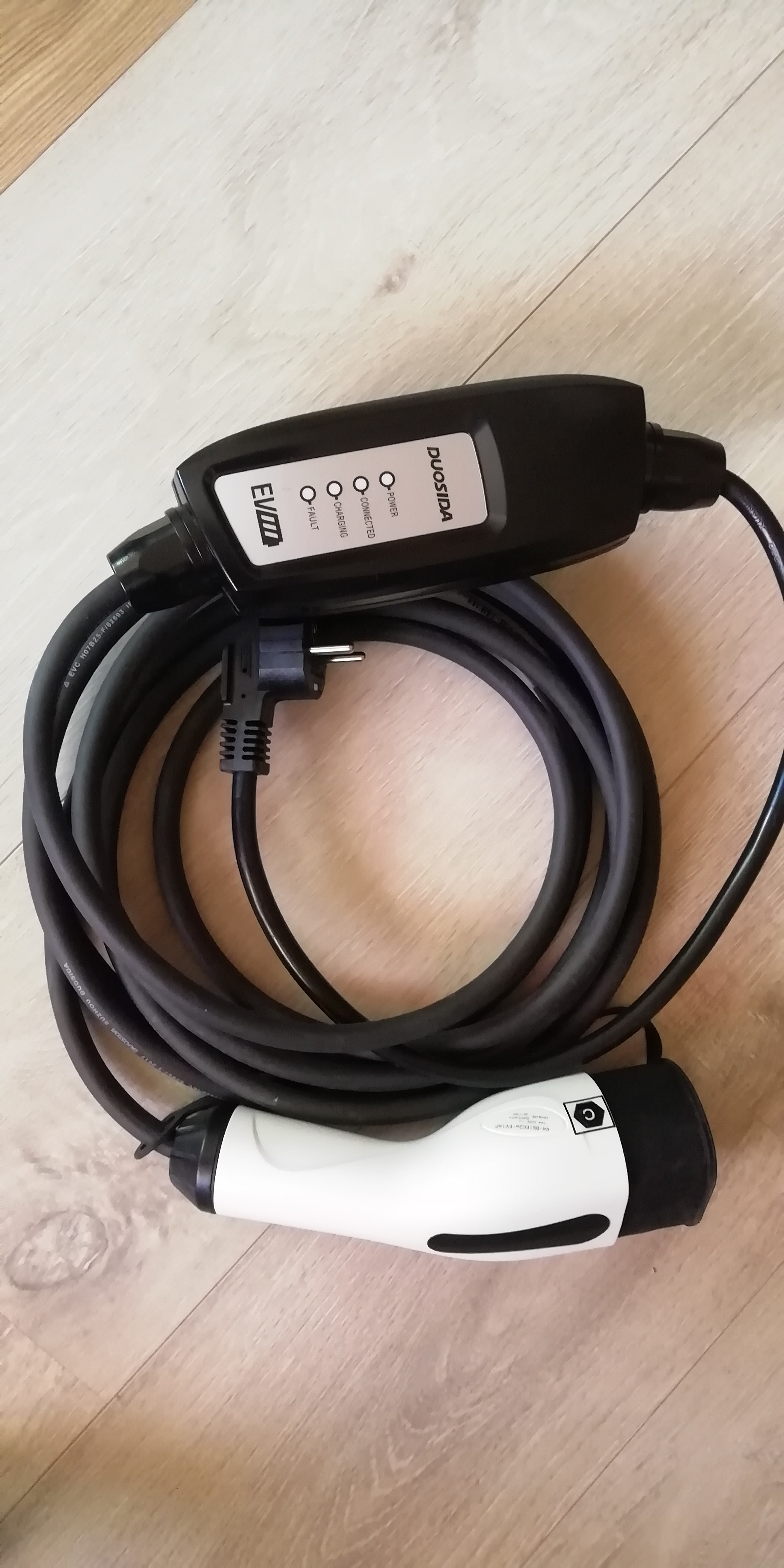

Ok, ich dachte die 10kw Odin hätte immer ein integriertes Ladegerät (laut Beschreibungungen welche ich gesehen habe), halt dann nur mit Typ2 Kabel oder anderes Kabel.
Bei mir ist das große schwarze Ladegerät im Tank eingebaut, das Ladekabel sieht so aus (Bild).
Meine mitgelieferte Anleitung war auch für die 1er und 2er.

Ja wenn man die 10kw Version mit eingebauten Lader bestellt ist ein 25A Lader im Tank verbaut. Das Kabel selbst ist nur für die Kommunikation zuständige und für die Versorgung da sonst der Lader nicht lädt wie bei jeden typ2 Anschluss.Zimmermännche hat geschrieben: Do 6. Apr 2023, 09:07 Ok, ich dachte die 10kw Odin hätte immer ein integriertes Ladegerät (laut Beschreibungungen welche ich gesehen habe), halt dann nur mit Typ2 Kabel oder anderes Kabel.

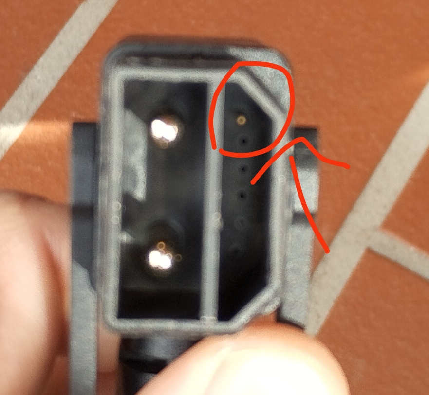

Um den Beitrag von neulich komplett zu machen: das ist das Ladegerät
den zapfen, den ich meinte, hab ich rot markiert, weiß nicht, wofür der da ist (Kommunikation mit dem Akku oder Erdung), aber meine Vermutung ist, dass der dafür verantwortlich ist, dass die letzten mm so schwergängig sind.
Das messen mit dem Multimeter hat mein Bruder versucht, hat aber keine Stelle gefunden, wo gemessen werden kann. Ohne das Ladegerät anzuschließen gibt es keinen Strom ab. Ich werde es vermutlich Mal darauf ankommen lassen, das Ladegerät einfach angeschlossen zu lassen und hoffe, dass es nix kaputt macht

Der Zapfen geht auf ein gelbes Kabel das zum Fardrive geht dieser Blockiert das weg fahren während des Ladens und gibt das Laden frei ohne geht es nicht.
- jeff-jordan
- Beiträge: 1240
- PLZ: 6...
Re: E-ODIN - Diskussionsthread
Ja genau. Der "Zapfen" ist entweder im Stecker des Ladegerätes, oder im Ladegerät selbst mit GND (->dem Minuspol) verbunden.
Das gelbe Kabel im Bike geht an den Seitenständerschalter.... und von dort an einen Bremsschalter-Eingang vom Controller.
Wird das Kabel auf Masse gezogen, denkt somit das Bike, dass eine Bremse betätigt wird und unterbindet automatisch das positive Beschleunigen des Motors.
Wenn man dann versucht "Gas" (Strom) zu geben, dann meckert der Controller mit einem "Piep".
Ist also sowas wie eine Wegfahrsperre beim Laden...
Laden tut das Bike aber auch ohne diesen Zapfen! Da wird nix freigegeben.
die Spannung messen.
Meist hilft es am Ladegerät eine ohmsche Last anzuschließen, wie bspw. ein 220V/40W GU10 Halogenleuchtmittel oder eine alte 100W Glühbirne, auf jeden Fall keine LED !, dann gibt es i.d.R. Strom ab und man kann an derAldouseH hat geschrieben: Mo 10. Apr 2023, 20:24 ...

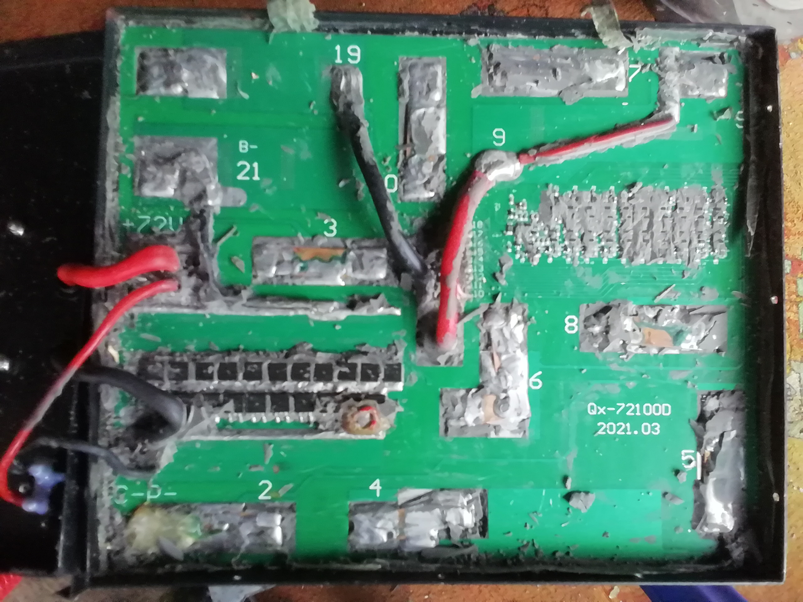

Mein BMS ist kaputt, da ich ein QX 721000, welches sehr groß ist. Ich weiß ich nicht wie ich es heraus bekommen kann.
Zu anderen wäre es interessant zu wissen, ob die beiden Kabel die an 19 und 9 angelötet sind einfach zu trennen sind, da dort nur die erste Hälfte der Akkus dran sind.
Wie ist es bei euch?
