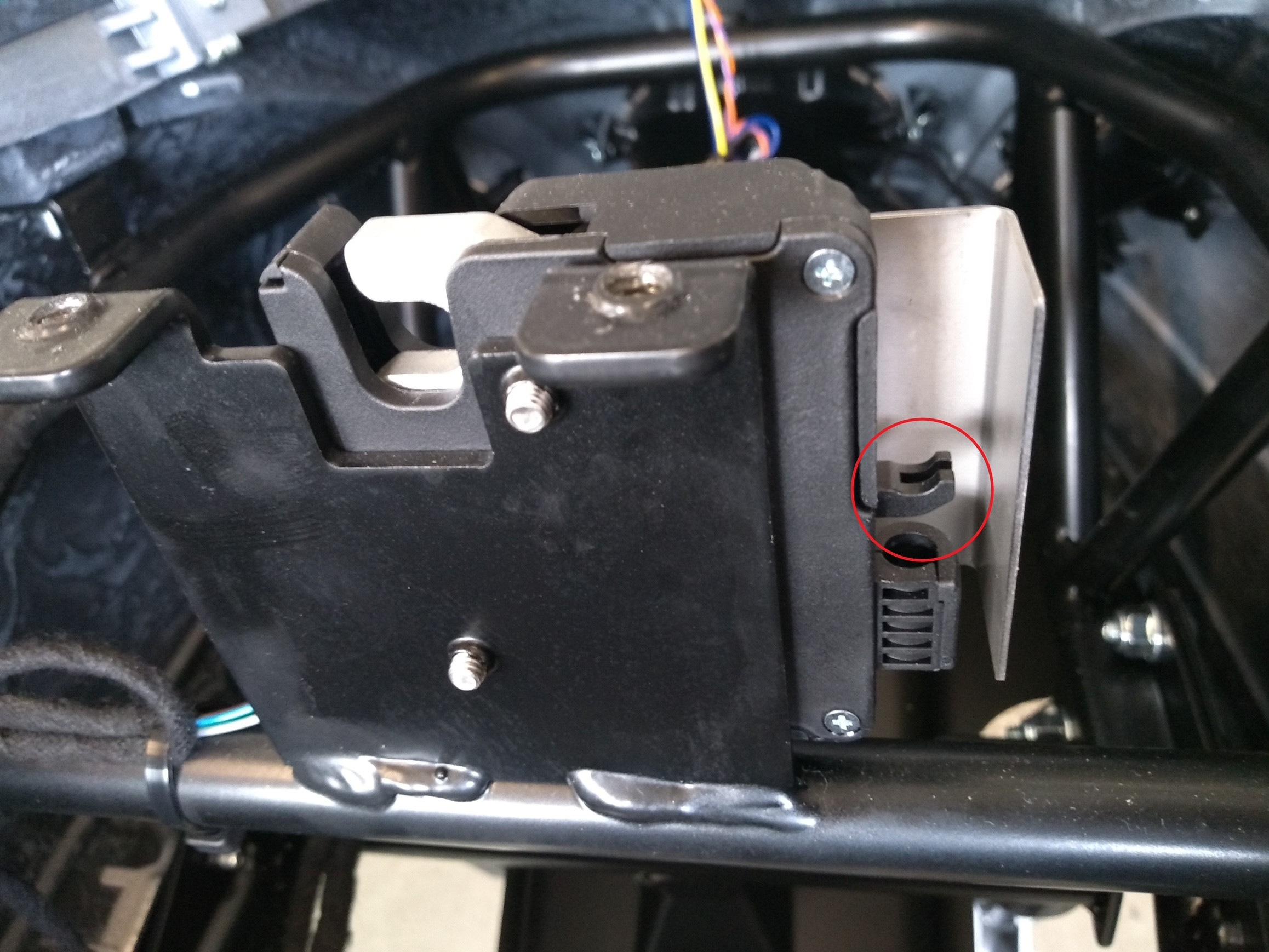

1904OD
- Beiträge: 7
- Registriert: Do 8. Sep 2022, 15:42
Re: 1954 Ri tot
Mir ist es mit meiner Hand gelungen den Schnapper nach unten zu drücken
Mit dem Arm auf der in Fahrtrichtung linken Seite zur Mitte der Sitzbank hinter der Verkleidung nach oben, dann Schnapper erfühlen und nach unten drücken.

Melli
- Beiträge: 5
- Registriert: Sa 6. Mai 2023, 17:00
- Roller: Kumpan 1954 RIS
- PLZ: 50968
Re: 1954 Ri tot
Hallo!
Wir haben leider ein ähnliches Problem.
Wir haben einen 1954 RSI.
Der Schlüssel ist verloren gegangen (oder in der Jacke unter dem Sitz
). Wir müssen die Sitzbank öffnen, um die Akkus einzulegen. Die 12V Batterie ist leer.
Habe versucht, den Schnapper mit deinem Foto zu finden und die Bank manuell zu öffnen. Ich finde das aber leider nicht.
Kannst du es nochmal genauer erklären?
Oder kann man die Bank auch abschrauben ?
