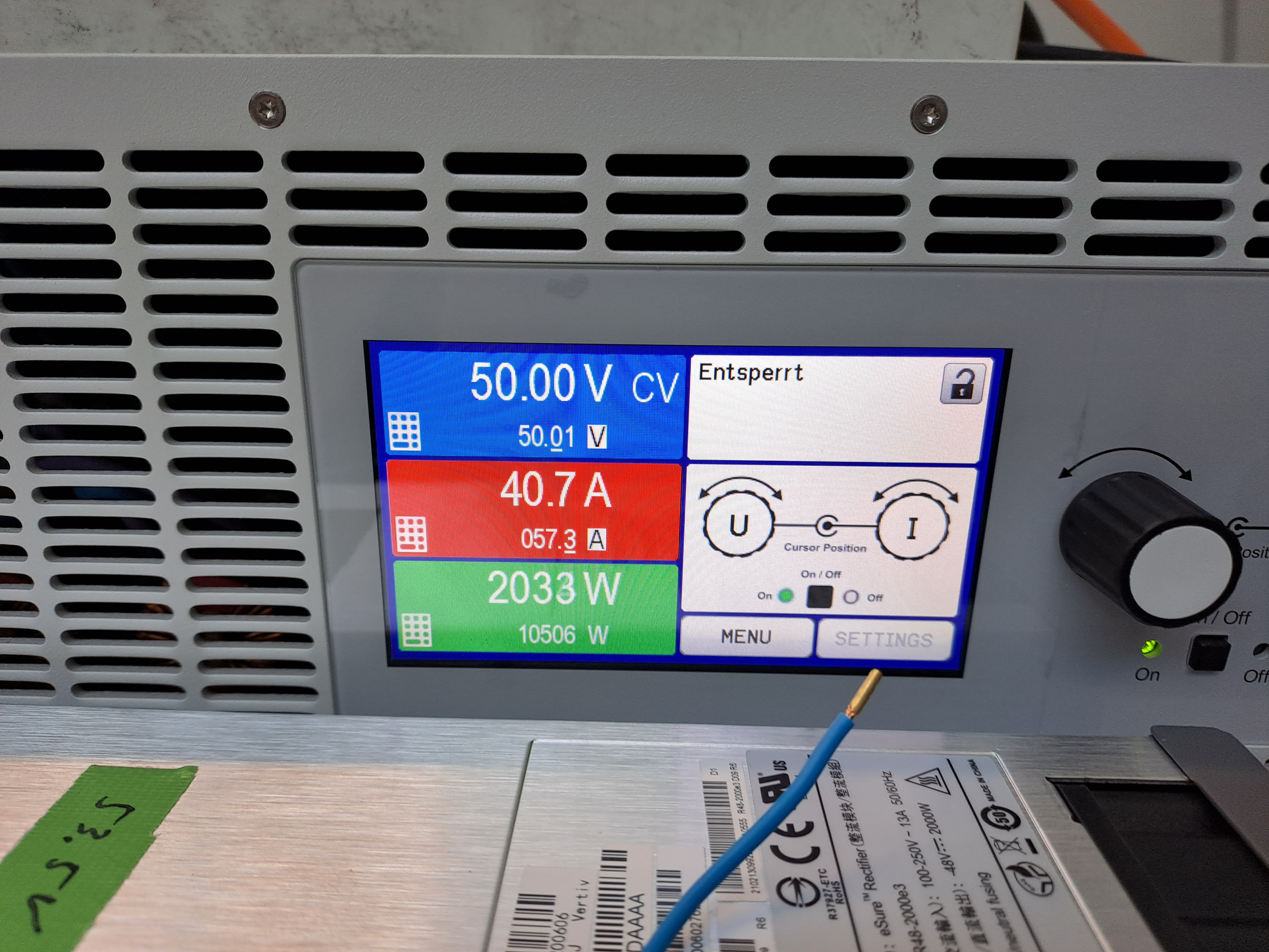

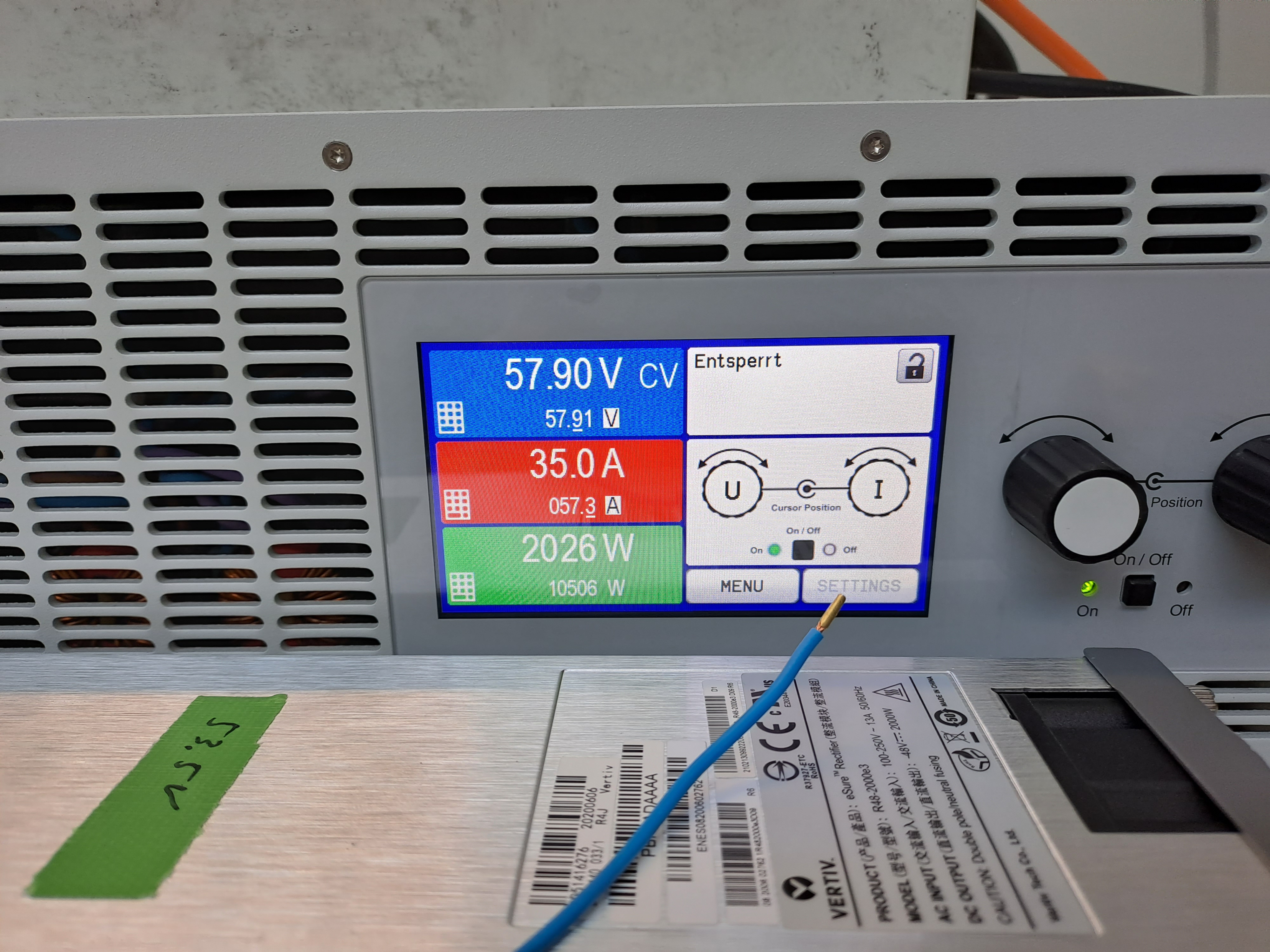

dominik
- Beiträge: 3371
- PLZ: 79
- Tätigkeit: Elektromeister
Re: Schnelladegerät
Aktuell sind bei meinem Brötchengeber die Netzteile und Lasten noch sortenrein und getrennt, aber zumindest ist das Ding Rückspeisefähig. Der Vorgänger der nur verheizt hat war doch recht laut.Pfriemler hat geschrieben: Do 2. Feb 2023, 14:46 übrigens: Das ist doch mal eine E-Last auf dem Foto, da geht doch das Herzl auf... oder isses gar ne 2-Quadranten-PSU?
Zu Hause mit Gitterwiderständen kann ich nur 0,4 - 3,6Ohm abbilden und bei 2kW Dauer wird es da auch ganz schön warm.
