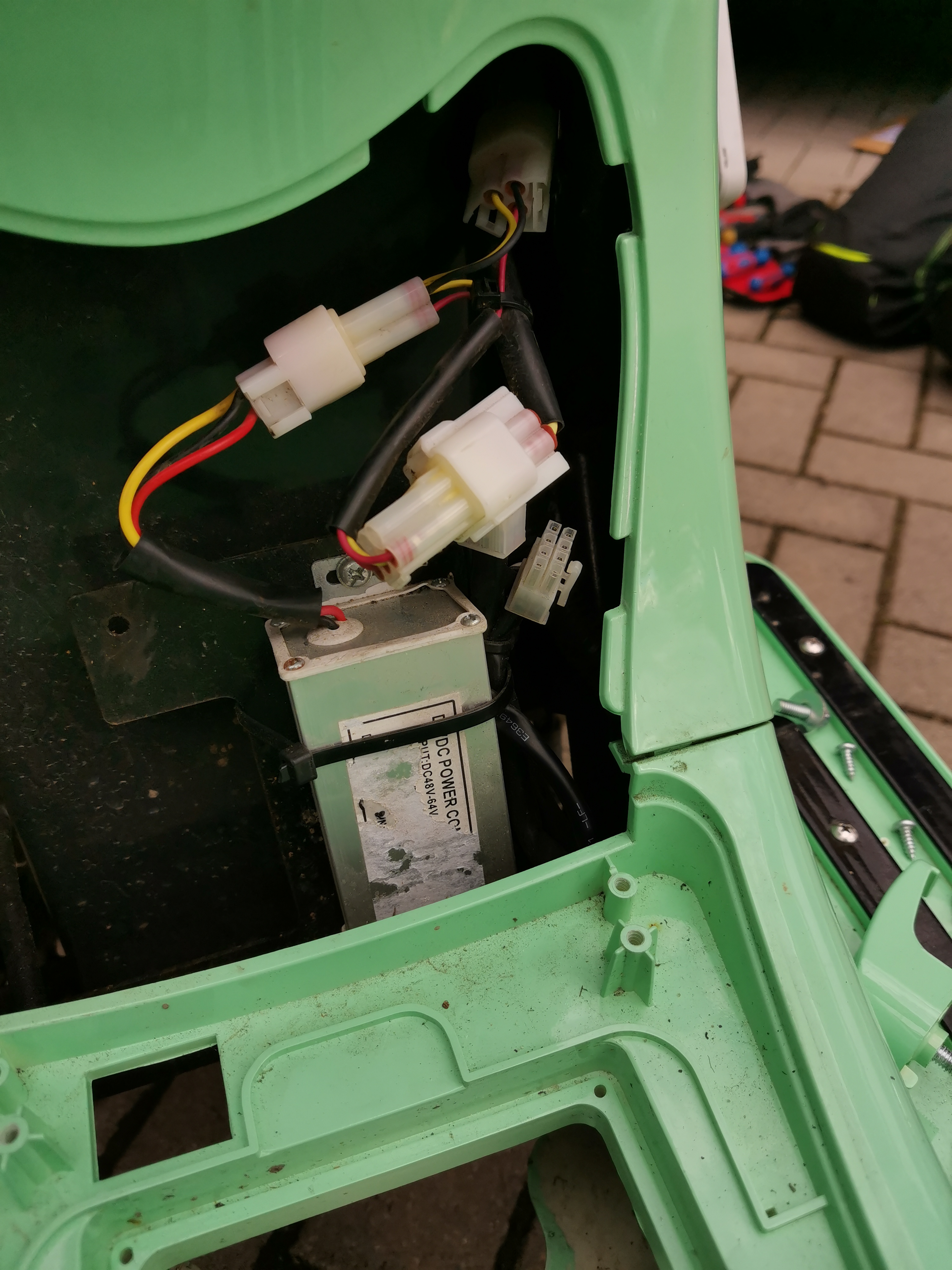

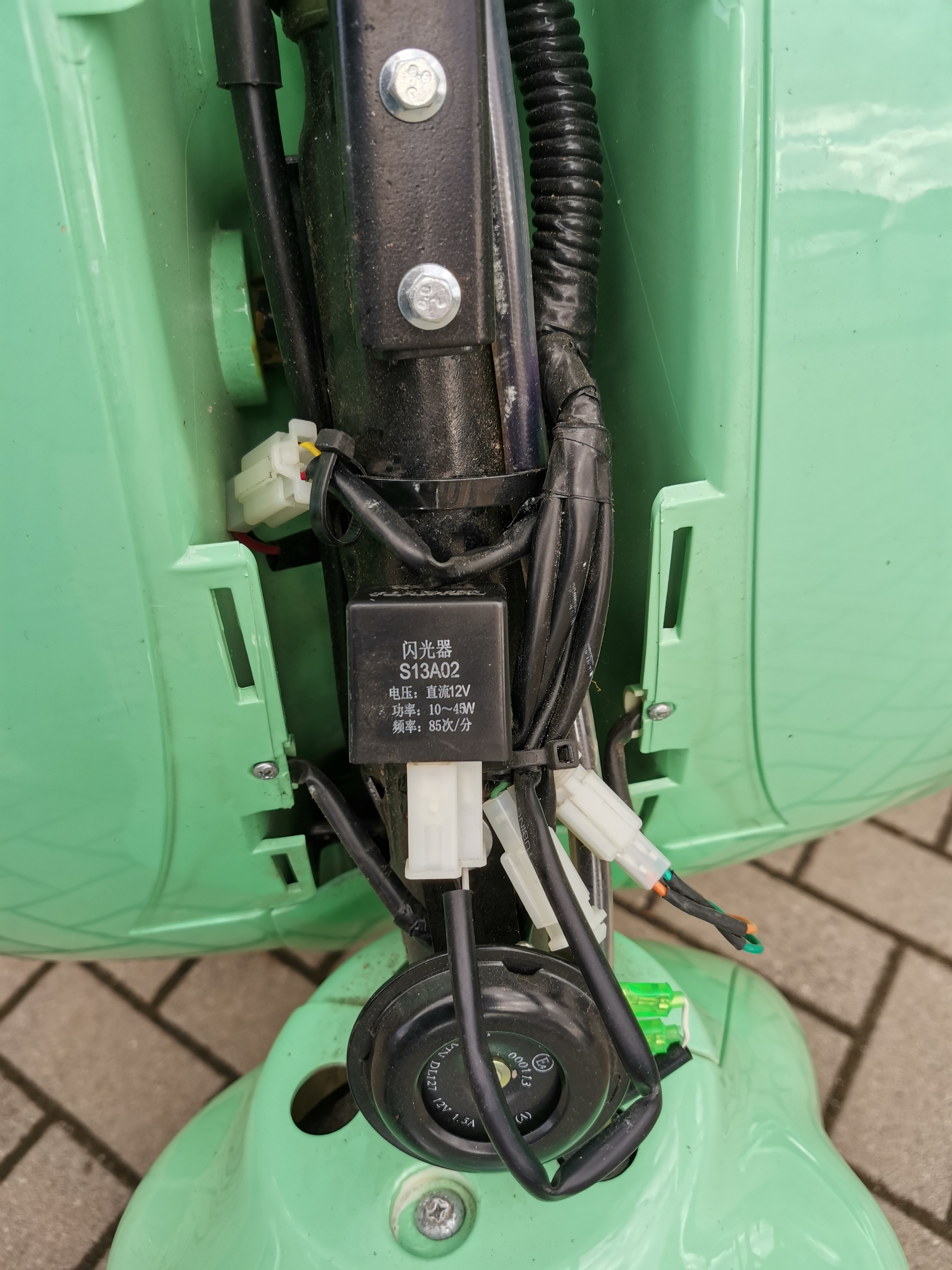

Danke für die Fotos. Sieht ja erstmal sehr ordentlich aus.
Leider ist es schwierig, die Spannung an den Steckern zu messen, Interessant wäre, ob der DC-Converter funktioniert. Gelb müsste die Akku-Spannung B+ sein, die vom Zündschloss kommt. Rot wäre dann 12V. Da hängt die ganze Versorgung Licht, Blinker, Hupe dran. Schwarz ist die gemeinsame Masse Gnd.

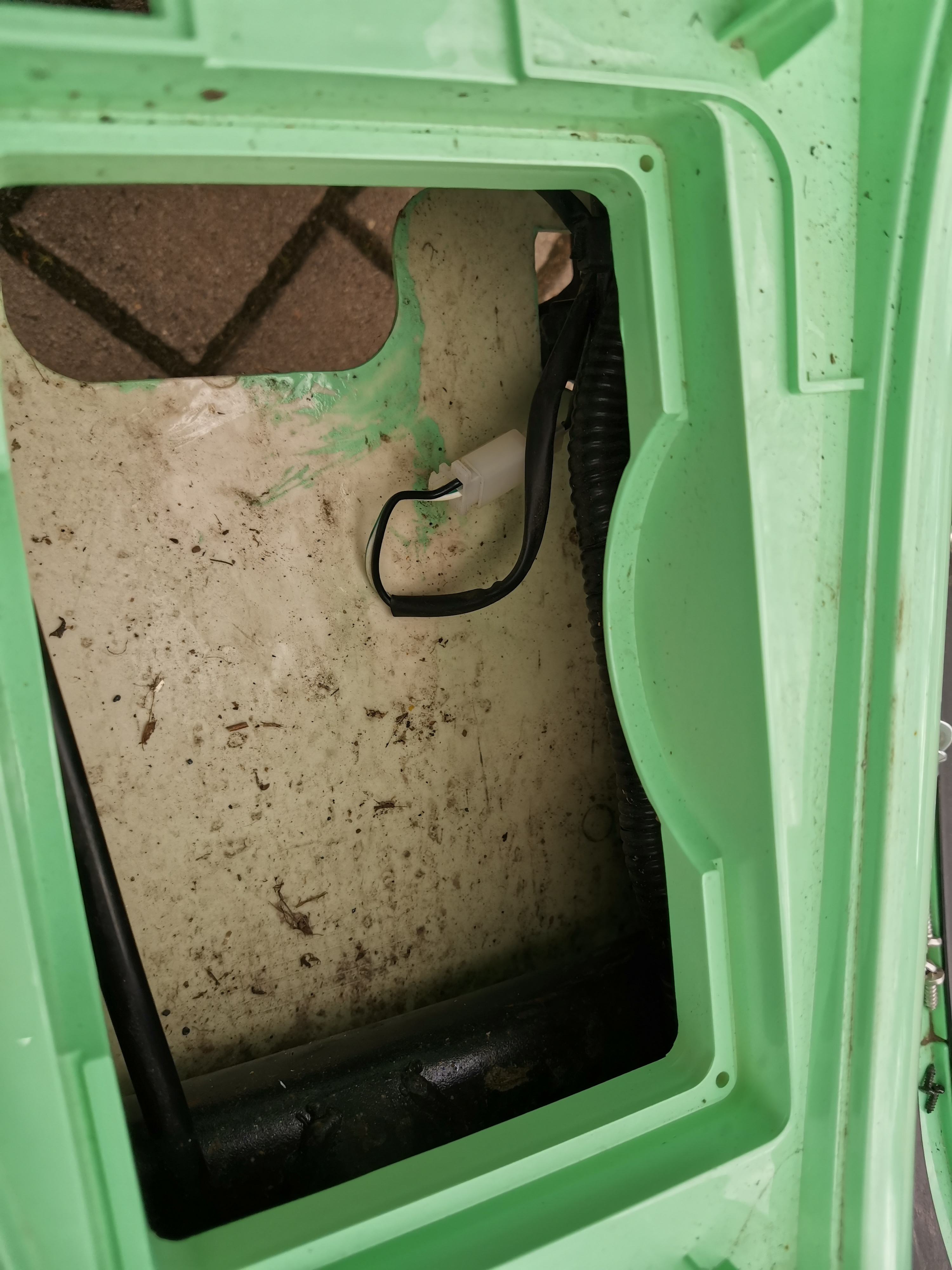

Ist die Aufputz-Verteilerdose unter dem linken Deckel original? Wie sieht die Verteilung da drunter aus? Einfach mal den Deckel abmachen...
Gibt es einen Sicherungsautomaten?

Also in der verteilerdose sind einfach wieder mehrere Stecker bei einem davon hab ich auch 52V gemessen (rot/ schwarz).
Ob die Dose original ist das weiß ich leider nicht.
Also einmal die Adern gelb und rot an dem Stecker der am converter ist gegen Masse messen?
Habe nämlich nur an der Seite die vom converter weg geht versucht zu messen.

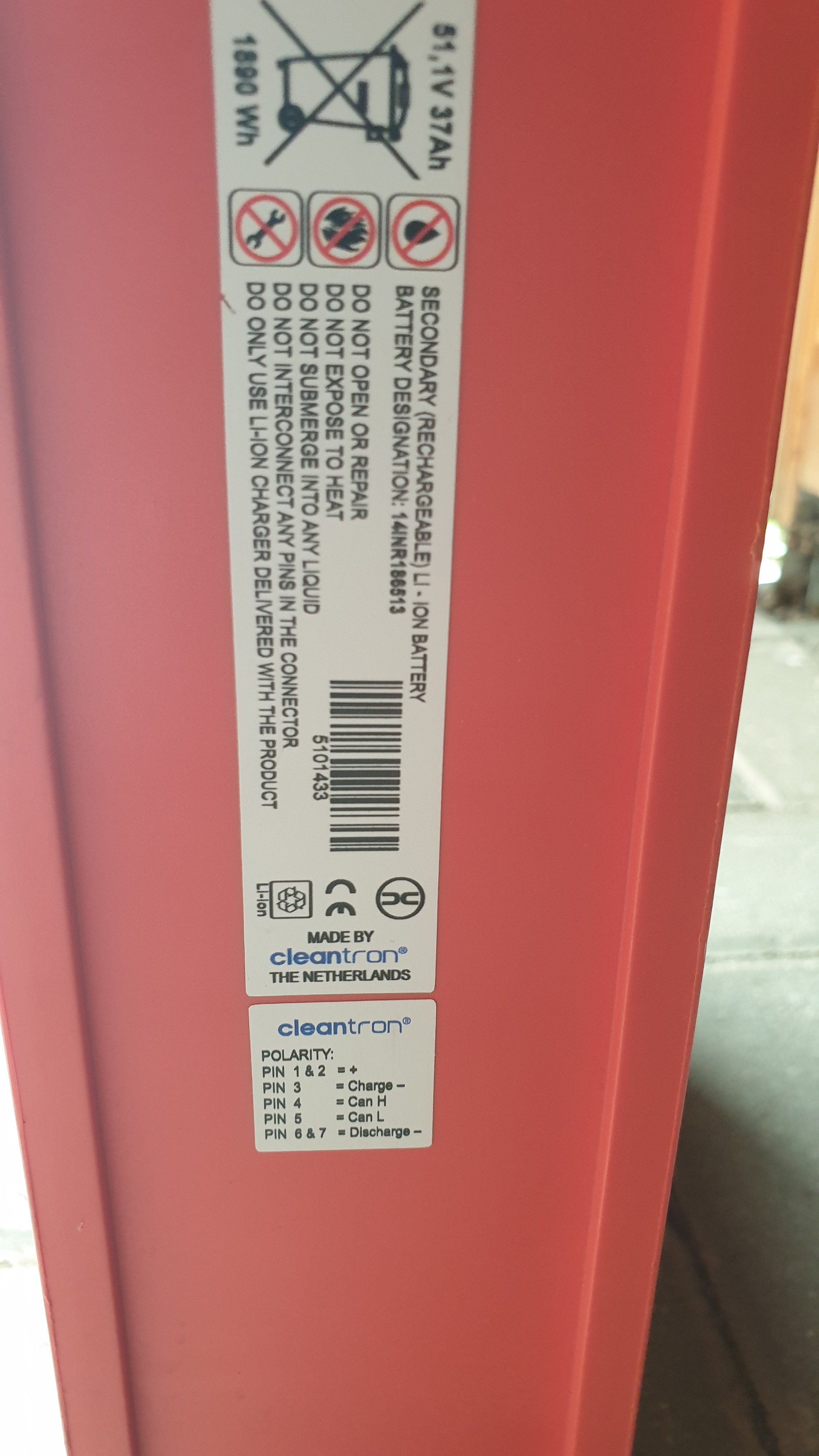

Bei dem alten Akku gab es laut Akkuwerk beim BMS 'Kommunikationsproblem zwischen Prozessor und TI-Chip'.
Als der alte Akku noch funktionierte, funktionierte auch das Display, aber einzelnde Striche der Zahlen und das + und - Zeichen waren verblasst.
Als dann das BMS nicht mehr funktionierte bei dem alten Akku, leuchtete das Display noch, die Zahlen wurden einmal durchgespielt zu Beginn und dann passierte nichts mehr. Der neue rote Akku, 6 Jahre alt, ist nun direkt von cleantron und nicht von emco. Er
lässt sich mit dem Ladegerät laden und an den Roller anschließen. Laut emco müsste der Akku funktionieren. Bei dem neuen roten Akku, bleibt das Display komplett schwarz. Zwischenzeitlich stand der Roller nun zwei Monate ohne Akku und ich hatte noch den schwarzen Akku von Nothnagel ausprobiert, auch schwarzes Display gehabt. Die Pins vom schwarzen und roten Akku seht ihr auf den Bildern.
Die Beiträge darüber sind von meinem lieben Nachbarn, ich kenne mich leider kaum aus, er schon.
