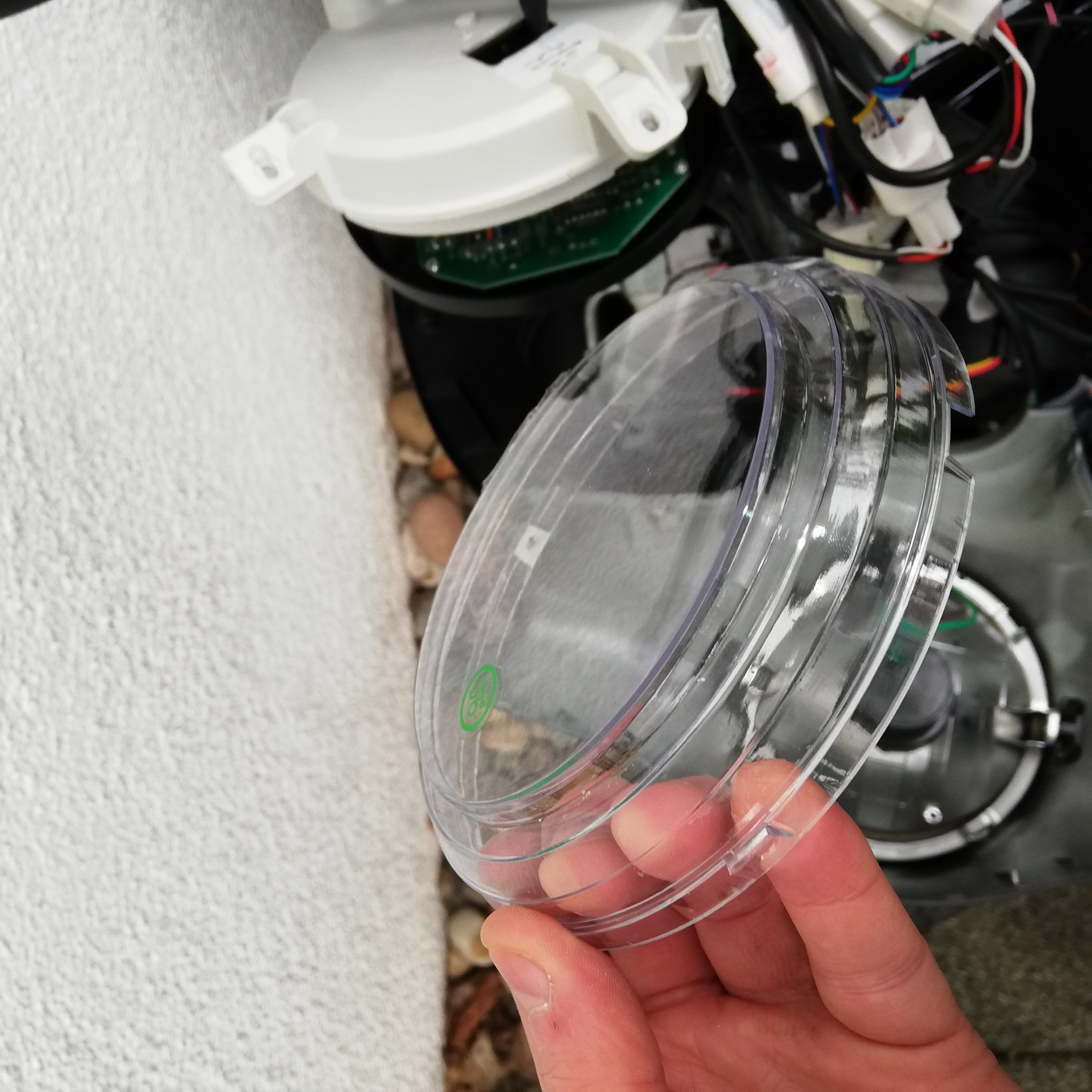

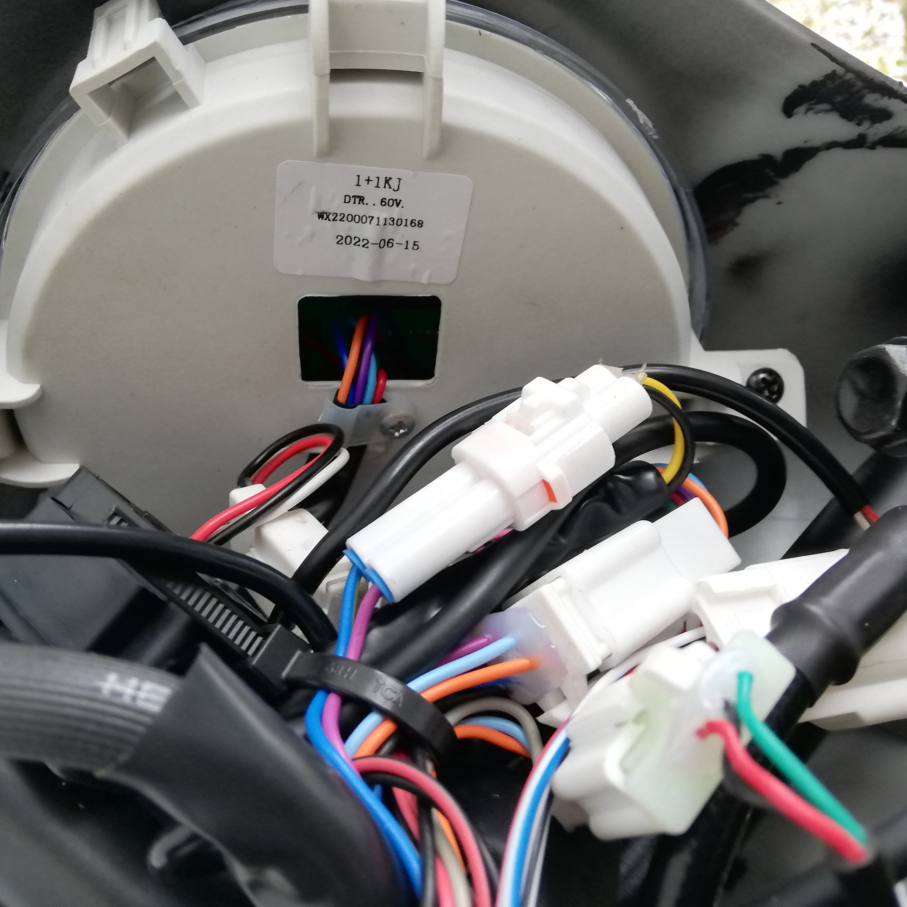

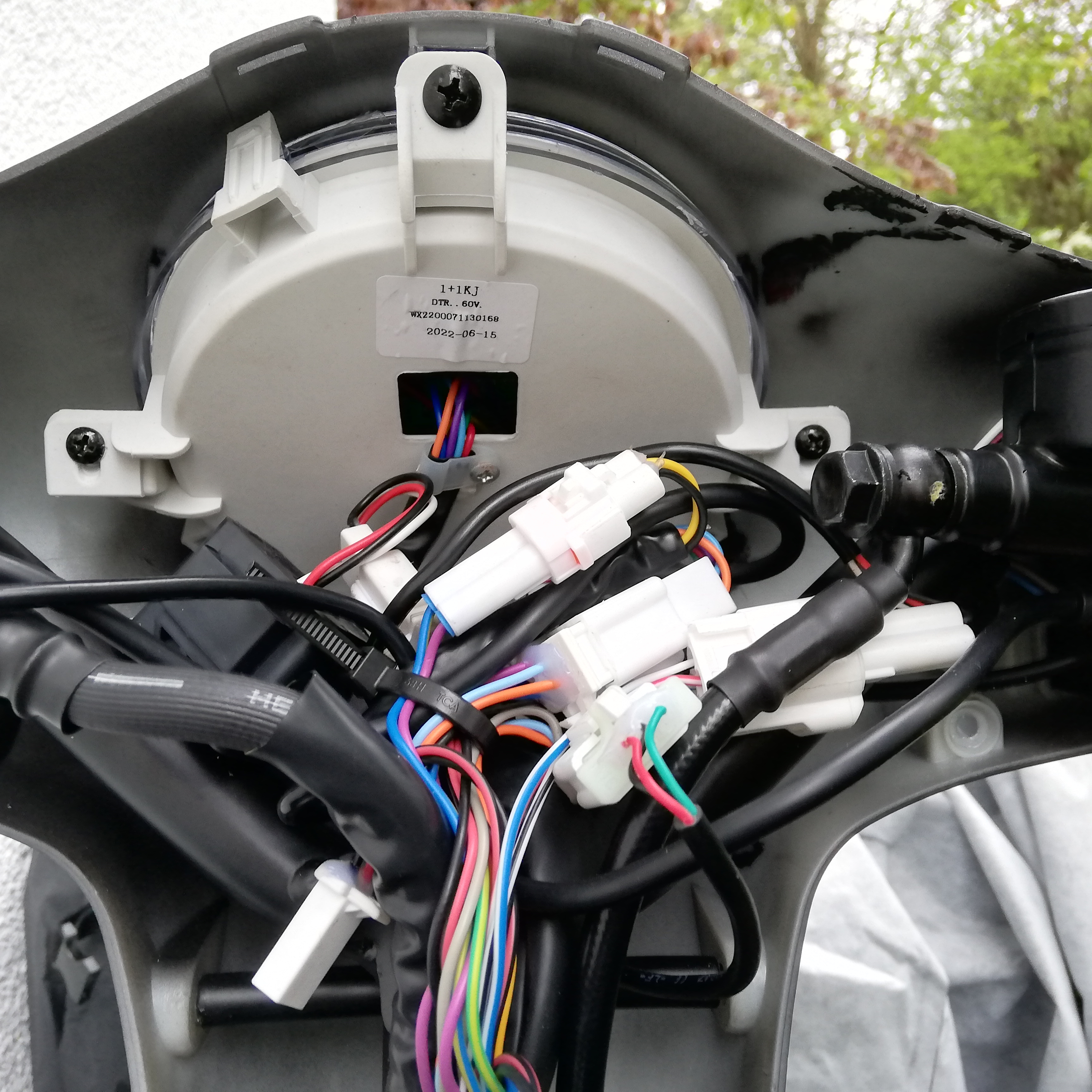

Noch ein paar Fotos, was sich hinter der oberen Lenkerverblendung verbirgt. Man kann dann rausfinden, welche Adern (welche Farbe) zu welchem Schalter etc geht. Das hab ich mir aufgeschrieben. Fotos davon wären sinnlos. Eventuell mach ich noch einen Verdrahtungsplan und schau ob das hinten mit dem FOC Controller passt. Ich hoffe nicht, dass im Fußraum des Rollers noch irgendwelche Verbindungen existieren, wo dann die Adernfarben wechseln. Sonst wird es aussichtslos.
Hier die Fotos. Vor allem vom Display.

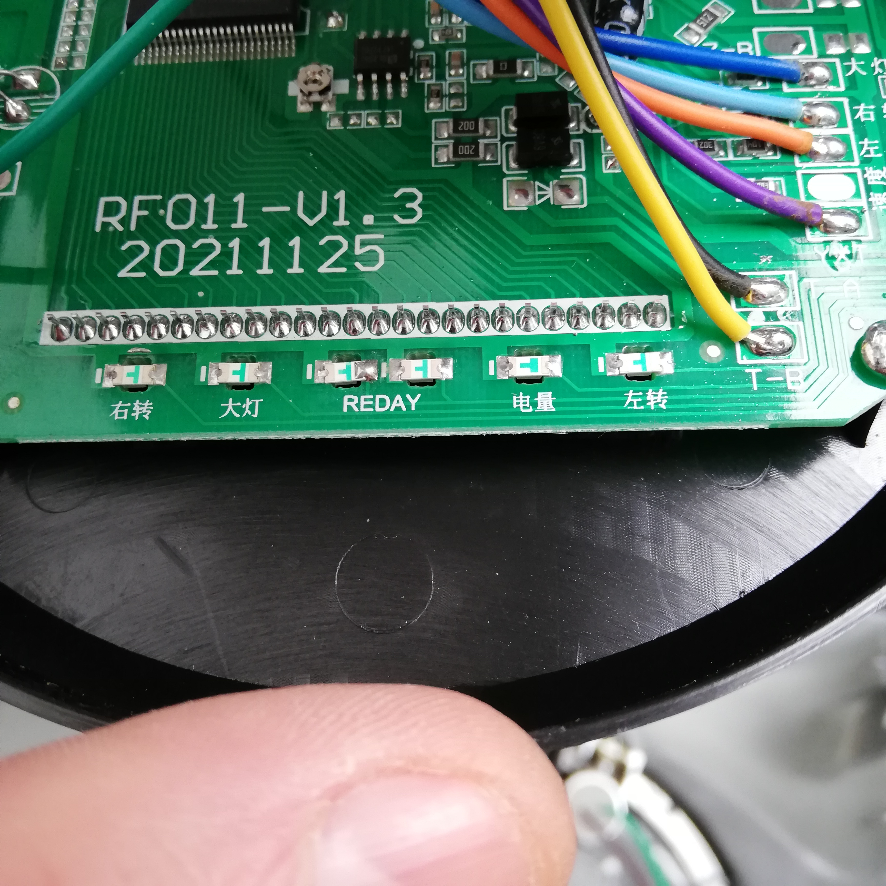

Abblendlicht/Fernlicht von hinten: Verkabelung hinterm Lenker. Oben das Display mit Platine Nahaufnahme Display von vor dem Lenker Displayglas: Platine von innen Wenn ich die Platinenbeschriftung durch Google Translate jage sagt er mir Folgendes für die Adernfarben:
Dunkelblau: "Zerfallsscheinwerfer"?
Hellblau: Rechts abbiegen
Orange: Links abbiegen
eins über Lila: Geschwindigkeit
was T-A und T-B bedeutet weiß ich nicht. Unten sind die LEDs für Blinker, etc, die unter dem Display zu sehen sind. "REDAY" soll vermutlich Ready heißen

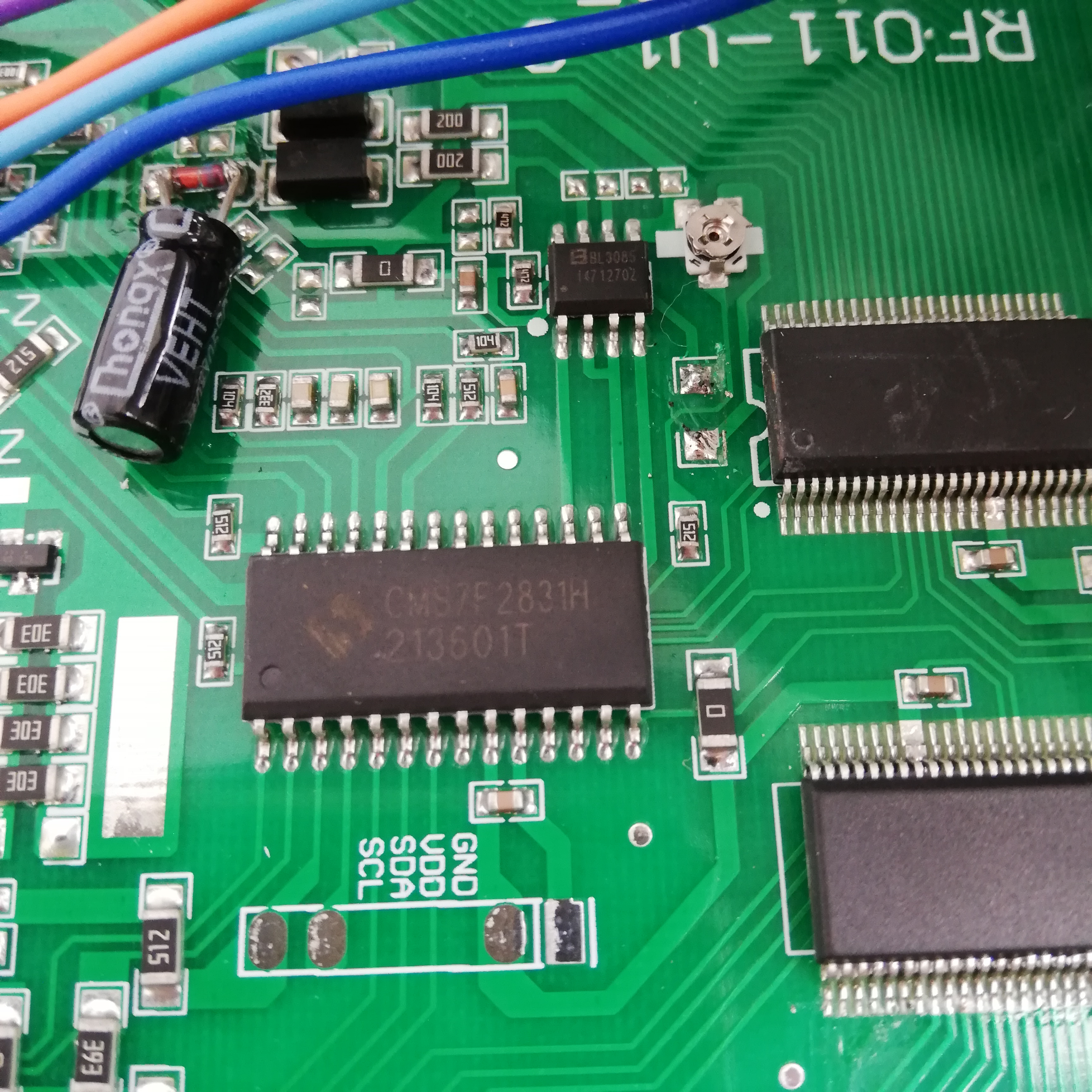

Ein IC "CMS 7F2831H" ?. Die anderen beiden großen hatten keine Beschriftung. Schätze aber, es sind einfach irgendwelche Displaytreiber.
Der kleine BL3085 scheint ein RS485-Treiber zu sein. Das würde auf eine Kommunikation mit einem anderen Modul hindeuten. Ich weiß, dass RS485 bei China-BMS verwendet wird. Eventuell wird so der Akkustand von BMS aus dem Akku geholt. Könnte man sich sicher zwischenschalten und mitsniffen, wenn man den Akku durch einen anderen ersetzen will, aber nicht auf den Akkustand verzichten möchte.
RS485 würde gut zu dem "T-A" und "T-B" passen, weil die beiden Datenleitungen von RS-485 auch mit A und B bezeichnet werden und ich meine auf der Platine gehen die Leitungen von dem IC auch genau dort hin.
