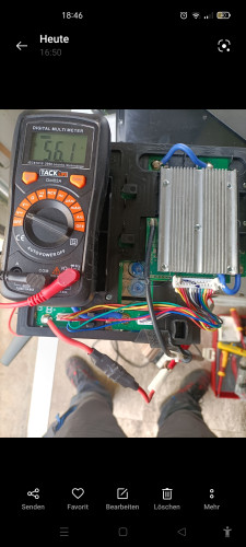

ich habe einen Roller gekauft als Defekt, habe es mit einer anderen 48 Volt geprüft der Roller funktioniert einwandfrei und hat gerade Mal 60 km drauf.
Das Eigene Lithium Akku muss Repariert werden da es nur 2,60 Volt anzeigt.
Hat max 2 Ladezyklen.
Habe es schon Mal aufgemacht jedoch kenne ich mich ab da nicht so richtig aus.
Wer kann mir Helfen ?
Wer kennt jemanden der das Reparieren kann ?
Original Ladegerät habe ich auch nicht habe es Mal versucht mit dem Emax aufzuladen leider nicht erforderlich.
Bei dem einen Bild mit 54.1 Volt war das Ladegerät angeschlossen.

Mißt du vor dem BMS 56V und danach nichts?
Dann wird wohl das BMS gestorben sein.

Bei dem einen Bild mit 54.1 Volt hatte ich Ihn an dem Ladegerät angeschlossen deswegen.
Hätte ich mit drauf schreiben sollen

Was liegen den für einzelne Spannungen am BMS an.
Oder sind alle Zellen tiefendladen?

Ich würde sagen das BMS ist jetzt tot.
Wenn ich mir die Aufkleber so anschauen...
Maximaler Ladestrom Batterie 6A !!!
Output vom Ladegerät ist aber 8A.
Das ist auch meine Ansicht.
