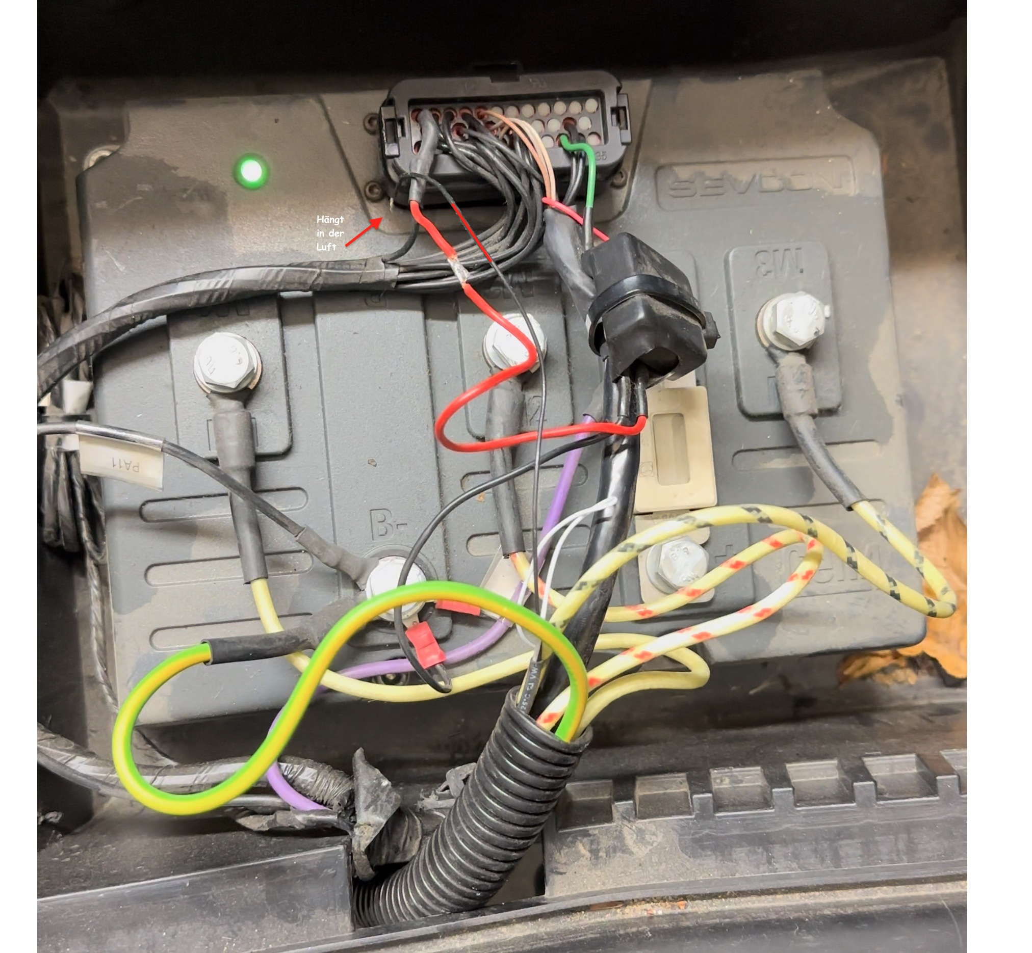

ich habe eine Govecs Go S2.4 der aktuell streikt. Nach dem ich den Akku tauschen musste und den Roller etwas auseinanderbauen musste um den Akku rausholen zu könne, habe ich wohl beim zusammenbauen etwas falsch gemacht.
Aktueller Zustand ist:
- Akku ist drin
- Wenn ich den Kaltgerätestecker an Strom mache, laufen die Lüfter des Ladegeräretes NICHT
- Das Steuergerät blinkt 11 mal und das in einer Dauerschleife.
- 1 dünnes schwarzes Kabel hängt aktuell leider lose in der Luft und ich kann es nicht zuordnen wo es dran kommt.
Evtl hat ja jemand eine Idee oder gar ein Bild von von den Anschlüssen am Steuergerät.
Das würde mich sehr weiterhelfen.
So sieht es aktuell bei mir ist.
Über eine Antwort würde ich mich sehr freuen. Dank im Voraus.
Govecs Go! S2.4 Verkabelung am Steuergerät

Hallo Peter, ich kann mit deinem Link leider nichts anfangen. Kannst Du bitte was dazu sagen.Peter51 hat geschrieben: Mo 24. Apr 2023, 09:30 https://www.google.com/search?client=fi ... manual+pdf

Nun, im Govecs2.4 ist ja ein Sevcon Gen4 Controller verbaut. Irgendwo ist die Standard-Belegung des 35-poligen AMP-Steckers aufgeführt. Ich nähme Kontakt mit Sentry 3 auf. Der hat mehrere Govecs Roller.

Ah cool. Ich habe Sentry3 bereits angeschrieben, aber leider noch keine Antwort erhalten. Evtl darf ich noch keine privaten Nachrichten schicken, weil ich noch zu neu bin .Peter51 hat geschrieben: Mo 24. Apr 2023, 10:23 Nun, im Govecs2.4 ist ja ein Sevcon Gen4 Controller verbaut. Irgendwo ist die Standard-Belegung des 35-poligen AMP-Steckers aufgeführt. Ich nähme Kontakt mit Sentry 3 auf. Der hat mehrere Govecs Roller.

jollmo könnte vielleicht auch helfen. Persönliche Nachrichten kannst du schon nach 3 Beiträgen schreiben.
