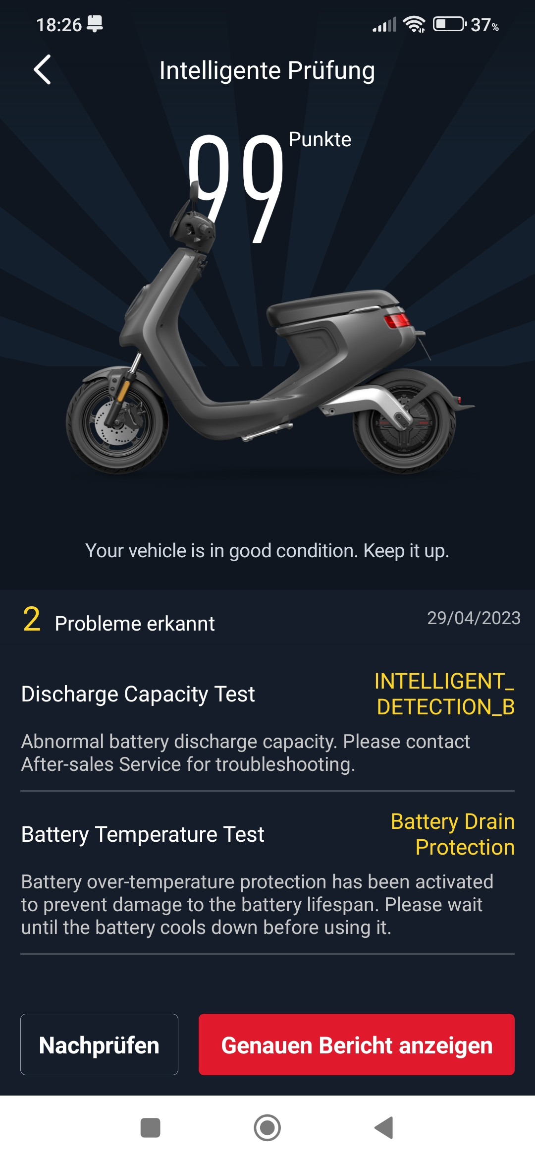

N1S Akku-Fehlermeldungen bei intelligenter Prüfung

Genau so auch bei mir.

Den Fehler kriegen viele NIUS aktuell.

Lucky Black hat geschrieben: Do 27. Apr 2023, 08:59 Nie zu sehr entladen und zum Balancen gelegentlich ganz voll geladen
Das passt doch zum Fehler "Discharge test"
Das BMS weiß nicht mehr, wo die untere Grenze ist.
Bei meinem Roller empfiehlt der Hersteller den Akku leer zu fahren und dann noch auf dem Ständer (also mit wenig Last) das Hinterrad weiter drehen lassen, bis er stehen bleibt. Dann neu komplett aufladen.
Quasi das Balancing an die Abschaltschwelle beim Entladen.
Wenn da eine Zelle 2,5V hat und die anderen noch 2,8V dann fährt der Roller zwar, aber die geringste Belastung führt zum Abschalten, weil genau die eine Zelle (-strang) unter die Abschaltspannung fällt. Jede Stromentnahme führt zu einer Schwankung des Spannungspegels.
Diese Unterschiede im Bereich eines leeren Akku führen dann auch zu den Reichweitenverlusten.
Das müßte man aber ausmessen oder eben mit einem Tester beim Händler. Es wurde ja weiter oben schon gesagt, eher mit einem leeren Akku zum Händler.

Zu den Fehlermeldungen in der Intelli Prüfung hab ich den Halo Ring noch. Aktuell von heute nach dem Vollladen.

Diese Meldung ist bei mir jetzt auch aktuell.
Ebenso der Halo Ring der vorgibt das der Roller geladen wird, obwohl dieser nur mit Batterie im trockenen steht.
Da dieses Problem jetzt gehäuft gemeldet wird,gehe ich von einem Fehler in der App Programmierung aus…
Kann ja nicht sein das der Roller jetzt auf einmal mit zig anderen genau den gleichen defekt hat.

Ich hoffe auch auf eine defekte App.
Parkt ihr den Roller mit Zündschlüssel im Schloss oder zieht ihr den immer ab?

OK, ich hab immer den Schlüssel drinne und den gestern abgezogen, danach war der Fehler weg. Hab ich aber auch noch nicht wiederholt/provoziert.
