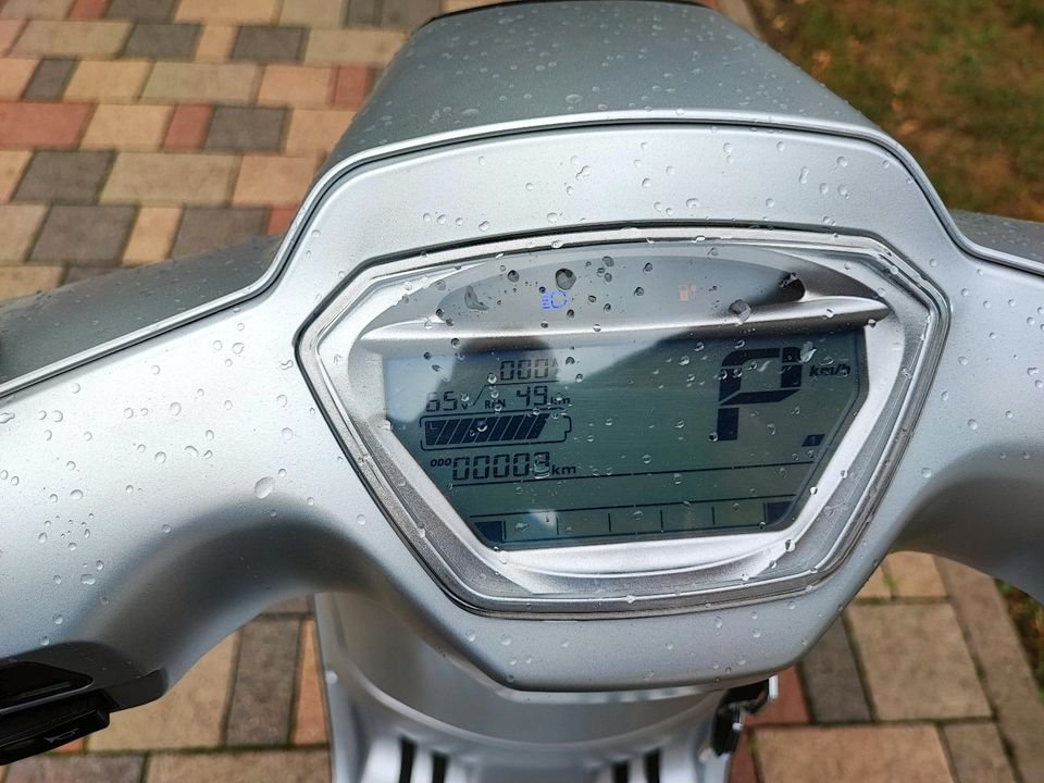

Nachdem ja vor ner Weile mein Vorhaben zu einem 'großen' dann doch zum Erliegen gekommen ist (Dietmar erinnert sich eventuell noch), steh ich jetzt kurz davor, mir recht spontan einen 45er zuzulegen und wollte noch mal kurz nachfragen.
So ein "TRIXI S3000" ( https://emobiledeutschland.de/verona-e- ... echselakku ) (3kW Bosch Nabenmotor, 60V, 28AH LiIon, ZNEN) steht grad bei mir umme Ecke zum Verkauf. Bj22, 3km aufm Tacho. "Meine Frau möchte ihn doch nicht fahren...". Soll 1950€ kosten.
Ja, ich weiss, für ein wenig mehr könnte ich mir auch einen Grossen zusammenbauen, mit doppelter Reichweite und doppeltem TopSpeed. Aber da steht halt vor, dass man dafür das alles zusammen/herbei/beschaften, zusammenbauen, tw. renovieren, Lehrgeld und nochmal, usw usf machen muss.
Mit dem kleinen wäre draufsetzen und Auto stehen lassen (zumindest für das meiste 'Lokale'), und das eben sofort. 45 wäre inzwischen auch egal, ich hab mittlerweile genug Zeit ;-)
Leider find ich keinerlei Infos zum Umrichter, BMS und so. Hat der Recu oder kann man das zumindest 'aktivieren'? Bekommt man überhaupt irgendwie Zugang zu dem System? Kann der vlt auch n bischen schneller (die Leistung sollte ja eigentlich reichen)? Ist der Bosch Motor soweit ok?
Könnt ihr irgendwas zu dem Ding sagen? Gibt es möglicherweise Warnungen?
vielen Dank & beste Grüsse!
Phil
ps. ach ja, so sieht das Display aus (Anhang) - wohlmöglich hängt da ja alles dran/mit zusammen. vlt sagt das jemandem was?

Dieser Trixi-Roller (seltenes Stück) wird in seinem Bauch den üblichen China-Standard haben (vermutlich fixierter Lingbo-Controller). Akkugröße wie beim Tinbot F10, wo Du mal zu Reichweiteerfahrungen recherchieren könntest. Beim Basteltrieb wären sicher Grenzen gesetzt, wenn man den Motorcontroller nicht umrüstet. Einen Wechselakku mit integrietem BMS wird er drinnen haben, den mann hoffentlich in den kommenden Jahren nicht öffnen muss.
