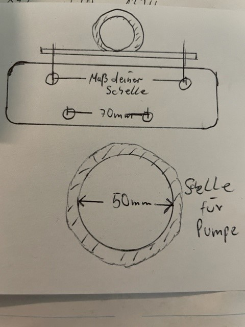

Ich plane mir eine Rohrschelle mit angeschweißter Mutter zu kaufen. Dann noch ein Winkeleisen mit Langschlitz. Noch ein paar passende Bolzen und selbstsichernde Muttern. Könnte hinhauen, mal sehen.

So sieht das ungefähr aus.

https://www.amazon.de/Rohrschelle-Verke ... hdGY&psc=1
Das Teil sieht auch nicht schlecht aus . Muss halt noch ein dicker Gummi in die Schelle das die Pumpe nicht durch fällt.

Rey hat geschrieben: Mi 3. Mai 2023, 10:42 So sieht das ungefähr aus.
Du hast dann zwei Löcher ins vordere Rahmenblech gebohrt?
