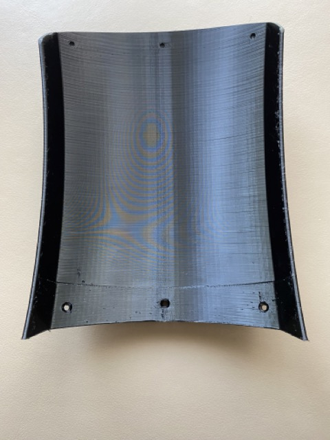

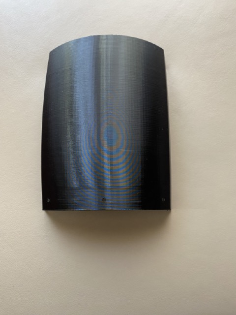

Wir haben uns heute den Schutz aus schwarzem TPU gedruckt. Ist flexibel, mal sehen was der Langzeittest
so sagt.

Ewig ?? ja, der Prusa macht es in etwa 12 Stunden
dafür super elastisch
12 Stunden natürlich pro Stück
frage mich bloß, was die angedeuteten " Löcher" zu bedeuten haben

Natürlich zum am zu kurzen Serien-Spritzschutz anschraubenKlaona hat geschrieben: Mi 3. Mai 2023, 14:47frage mich bloß, was die angedeuteten " Löcher" zu bedeuten haben

und deshalb haben wir ja 2 Stück gedruckt

Der Spritzschutz ist so hoch wie es der Prusa-Drucker zulässt. Falls jemand mehr möchte, z.B aus Gummi, dann hat er mit den drei Sacklöchern schon mal eine Bohrschablone.Klaona hat geschrieben: Mi 3. Mai 2023, 14:47 Frage mich bloß, was die angedeuteten " Löcher" zu bedeuten haben![]()
