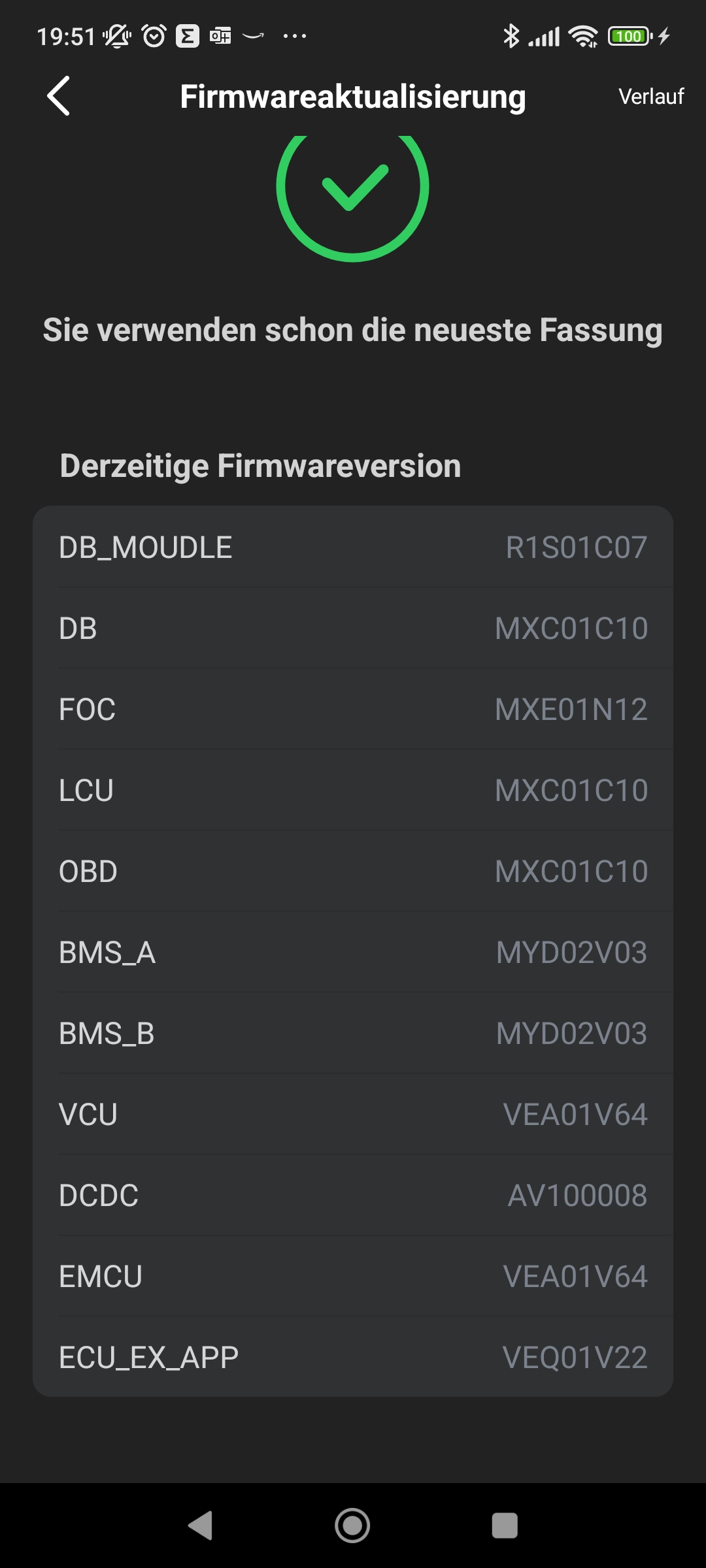

Ok, da hast du mit singen 67er Versionen schon so neues drauf,das ist noch gar in freien Wildbahn, wobei 68er angekündigt sind. Welche Motorsoftware hast du denn drauf ? ECU-BT wird bei mir gar nicht ausgegeben.

was ist das für ein Update? eines, das nur die Werkstatt macht? Ich hab nämlich eines drsuf, das von der Charakteristik gleich ist wie das von @Thomas-NIU , aber trotz "Bereits die neueste Version" eine ältere zu sein scheint. Leistungstechn. bin ich voll zufrieden.heinr hat geschrieben: Fr 5. Mai 2023, 09:17 Finger weg vom EVO Motorupdate LBENCODE_230218 SV1.0 HV1.2-4.0V.13A
Ich habe gestern das Update aufspielen lassen, ein Disaster !!!
Heute drei mal sporadisch Leistungsreduktion auf 1,7 kW , davon einmal auf der Autobahn.
Mit Gasgriff auf 0 schnacken lassen kommt die Leistung wieder.
Außerdem liegt die max. Leistung bei nur noch 8.6 kW
mir reicht es nun...
Jetzt hat NIU den kaputt programmiert.
Wenn also gerade ein neues ausgerollt wird (siehe Thomas), und dieses nix zT hat mit deinem Motorupdate, dann lad ichs bei Verfügbarkeit auch rauf.
