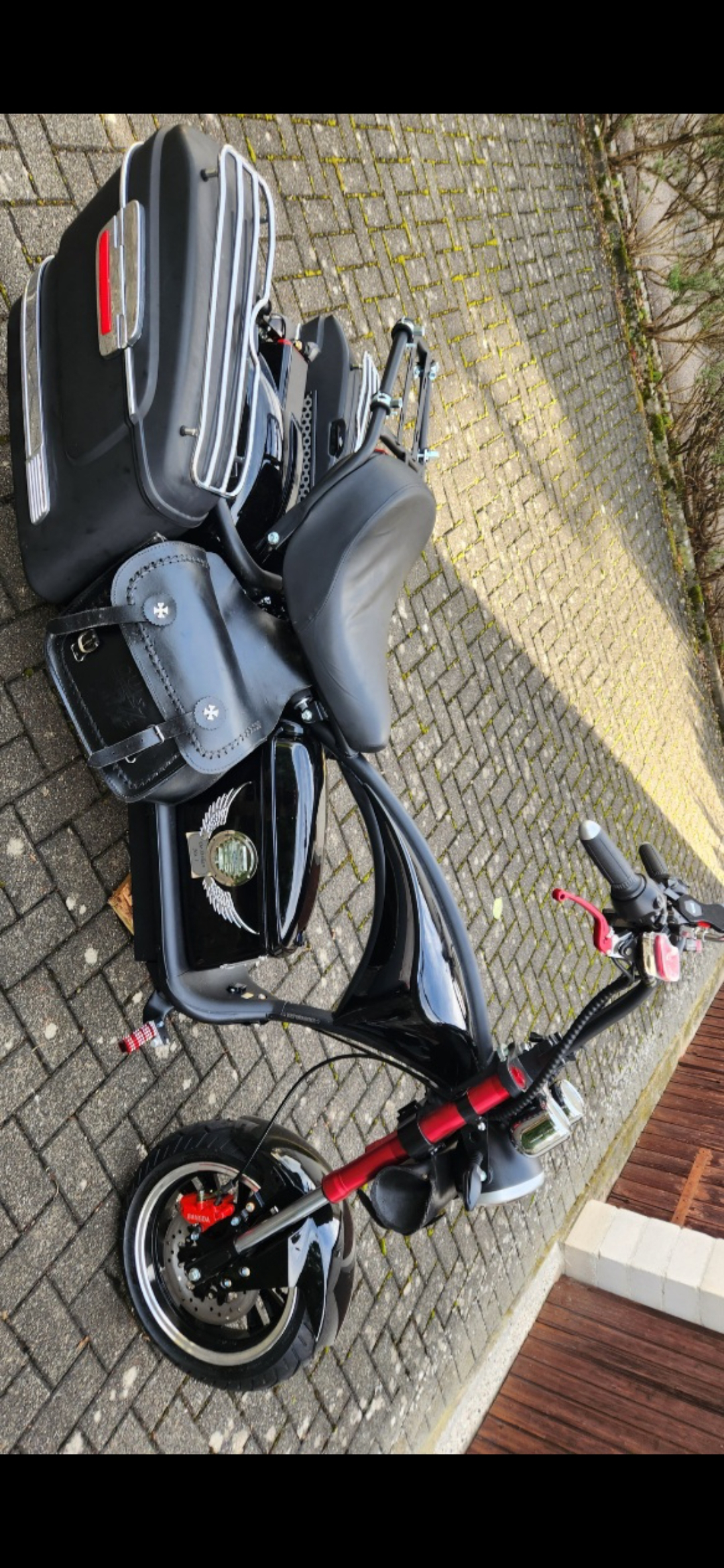

Das ist meine "Harley"

Ich bin noch nicht ganz fertig...mit meinem Chopper
