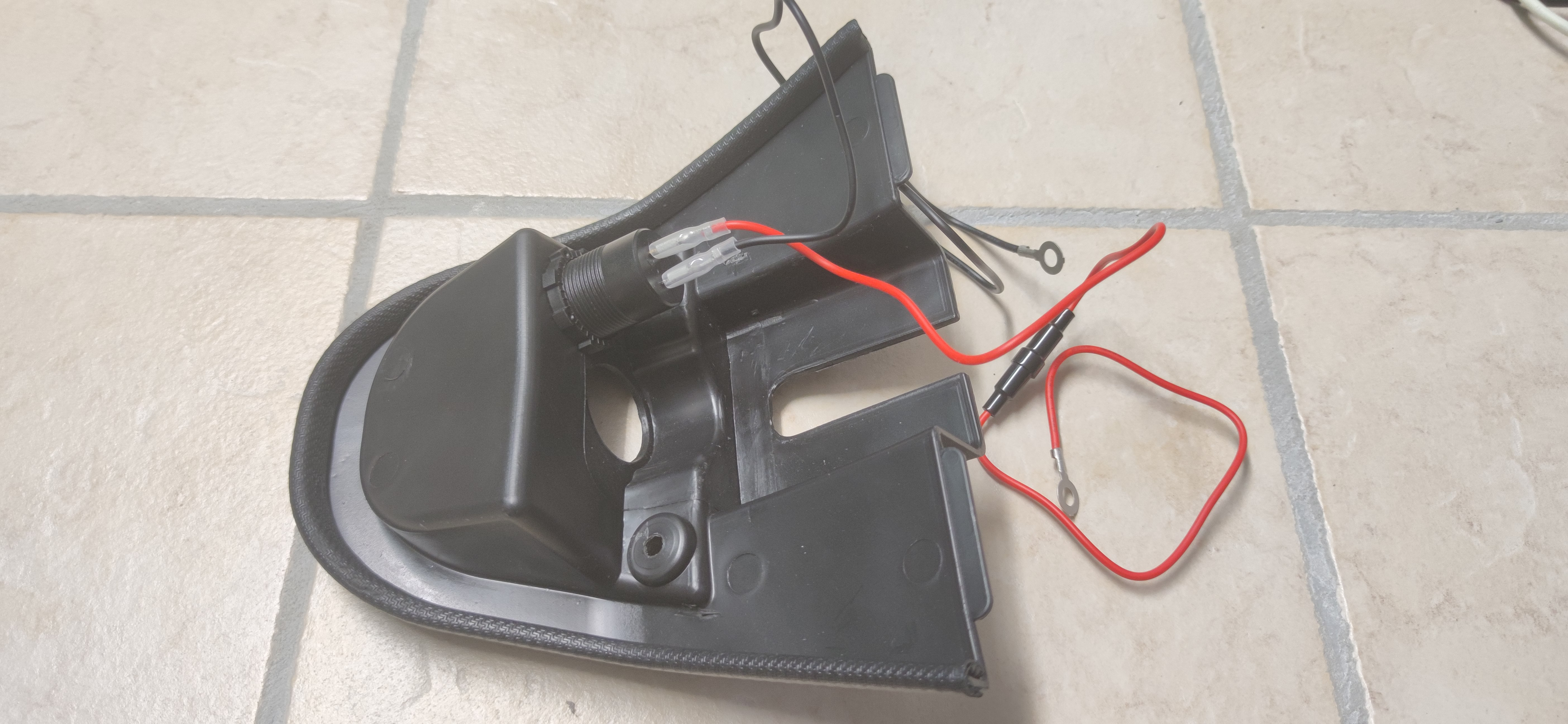

Aber einfach Mal die beiden 5mm Inbus-Schrauben vorne in der senkrechten los schrauben, dann kann man das komplette Kunststoffteil nach oben rausziehen und in die Öffnung schauen.
Ich habe mir dort eine USB-Buchse nachgerüstet. Platz ist darunter genug.

Der USB-Port ist sehr cool, das würde ich auch gerne machen.
Wo hast Du die 5V abgegriffen?
Hast Du da ne Sicherung dran?

Links unterhalb vom "Tank" (kleine dreieckige Blende) gibt es einen Sicherungshalter mit 2 Sicherungen, ich glaube 10A war es. Einmal Dauerspannung 11,7V und einmal über Zündung geschaltet 13,4V. Die USB-Buchse kann 11-24V am Eingang und liefert dann die 5V.stefvienna hat geschrieben: Sa 6. Mai 2023, 13:08 Der USB-Port ist sehr cool, das würde ich auch gerne machen.
Am geschalteten Plus habe ich mit einem Abzweigverbinder (Stromdieb) die Plusleitung abgegriffen. Im Kabel von der USB-Buchse ist auch noch ein Sicherungshalter mit 10A. Die Sicherung habe ich gegen 3A getauscht, reicht vollkommen. Für Masse dann den Ringkabelschuh einfach mit der Schraube von der dreieckigen Blende mit befestigt.
Mit einschalten der Zündung wird die Buchse versorgt und kann bei Bedarf über einen kleinen Taster unter der Abdeckung eingeschaltet werden. Dann wird die Spannung angezeigt und die USB-A und USB-C sind aktiviert.
