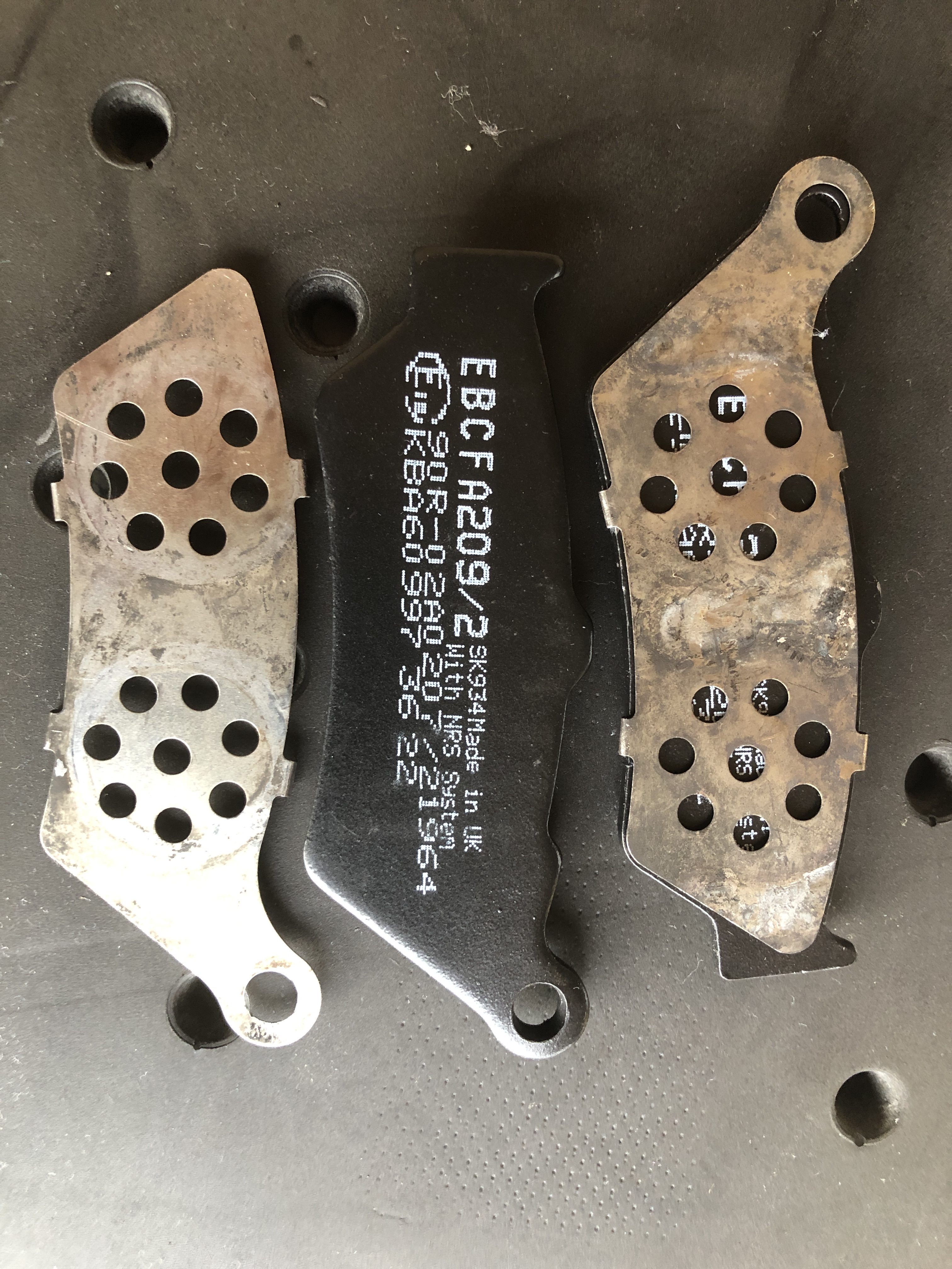

Die originalen Bremsbeläge bei meiner S hatten einen aufgeklippsten Blechrücken, den ich beim letzten (zweiten) Wechsel vor gerade 3000km mit den alten Belägen in den Mülleimer in Garagingen geworfen hatte. Die ganzen letzten 3000km hatte ich Schwierigkeiten mit der Vorderbremse, sie löste oft nicht richtig, machte Geräusche beim Bremsen, völlig ungewohntes Verhalten. Und siehe da, sie sind schon wieder so gut wie ganz am Ende :evil:
Von diesem Blechrücken spreche ich:
Zum Glück hatte ich den garagigen Mülleimer seit der Zeit noch nicht wieder gelehrt, ist ja kaum eine halbes Jahr her, so dass ich die alten Beläge mit den Blechrücken noch rausfischen und von selbigem befreien konnte.
Ich musste sie natürlich gründlich reinigen, dass sie wieder so wie auf dem Bild aussahen.

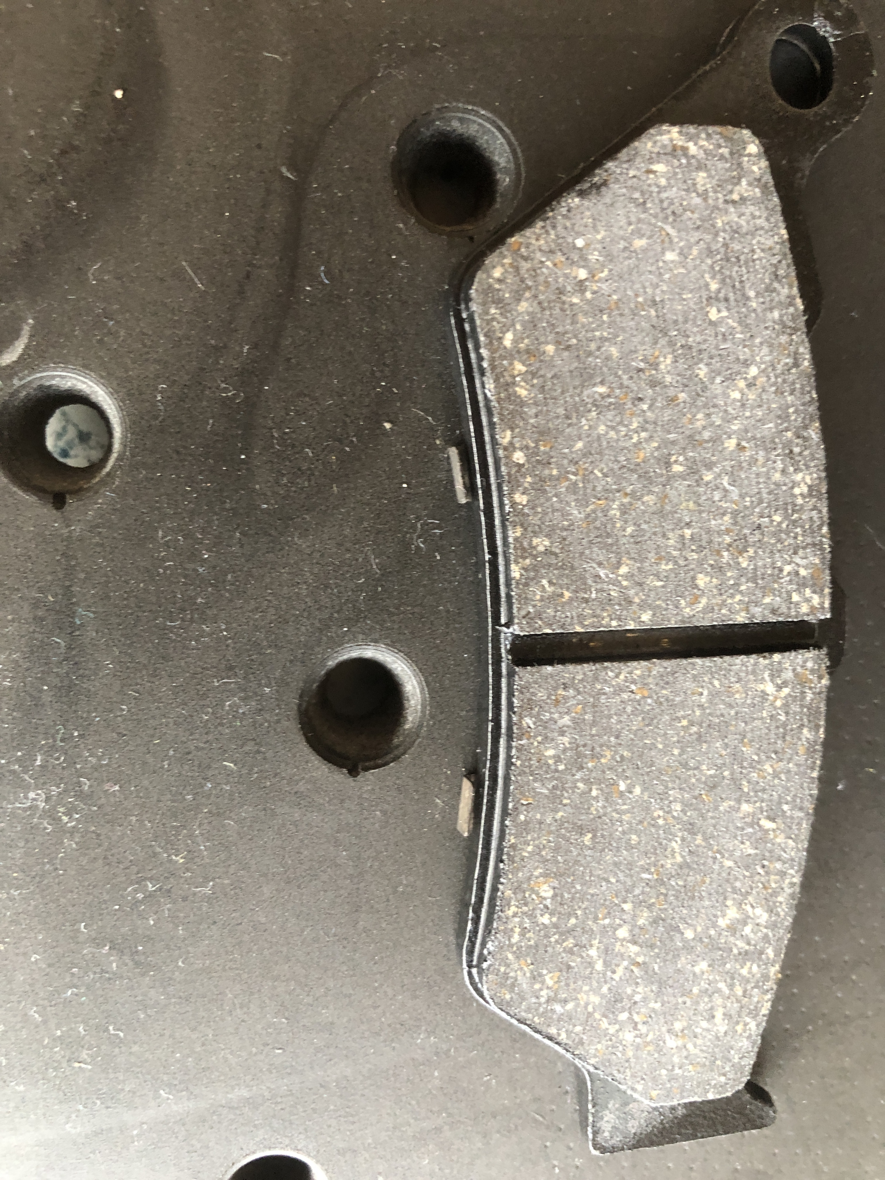

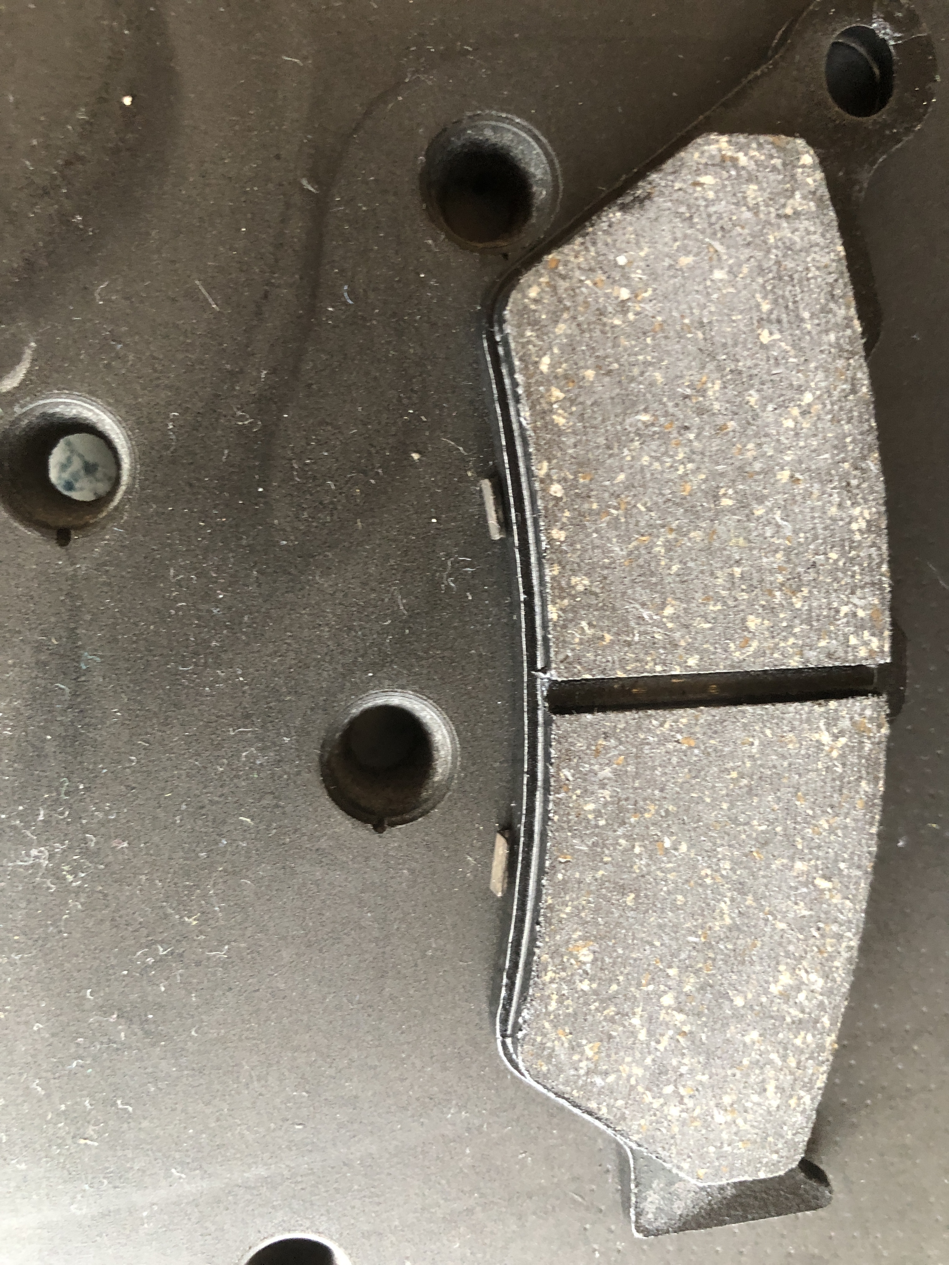

Da aber die gezeigten Organischen EBC Bremsbeläge einen etwas schmaleren Rücken haben als die originalen von Zero, halten die vier Klippse der Blechrücken nicht mehr:
Ich musste die vier Laschen mit der Zange einiges nach innen biegen, dass sie wieder halten, aber das ist schlussendlich gelungen. Jetzt muss nur noch mein linkes Schlüsselbein wieder etwas zusammenwachsen, dann werde ich den Wechsel vor der nächsten, jetzt verspäteten HU, angehen. Bin gespannt, ob sich dann wieder das gewohnte sämige Bremsverhalten einstellt :D

Das sind Anti Quietsch Bleche. Gibt es auch als aufgeklebt Folie oder als Paste.
Im Prinzip soll alles die vollflächig Auflage des Belags verhindern und die damit entstehenden Resonanzen brechen.
Warum ohne das Blech die Bremse nicht richtig aufgemacht hat, kann ich aber so nicht sagen.
Gruss Thomas

Danke für die Erklärung! Die Geräusche beim Bremsen wären so zumindest schon mal erklärbar.

Heute, nachdem mein linkes Schlüsselbein schon Ende Mai als wieder einstückig befunden wurde (natürlich immer noch massiv titanverstärkt :D ),
habe ich mir die Vorderradbremse vorgenommen. Aller Schrauben gingen gut auf, ist ja auch Stahl in Stahl :lol:
Mit Bremsenreiniger alles gesäubert, die Schwimmhalterung rausgenommen und ebenfalls gereinigt. Dann Bremskolben vor dem Reindrücken rundum mit etwas Bremsenpaste versehen, ebenso die Haken oben in der Schwimmhalterung, in denen die Bremsbeläge hin und her wandern. Auch die Schwimm-Führungen und der Stift unten zum Bremsbeläge fixieren habe davon was abbekommen, wie auch die Haken der Bremsbeläge, die ich jetzt wieder MIT den Blechen montiert habe.
Da mein Sattel gerade beim Sattler ist, der versucht, das Loch, dass der abgerissene linke Seitenkofferhalter von unten reingestanzt hatte, zu kaschieren, konnte ich noch keine kurze Bremsprobefahrt machen, aber lang und breit im Hof mit Motorkraft gegen die Vorderbremse gearbeitet - und ich kann bestätigen, dass sich die Vorderbremse wieder anfühlt wie ursprünglich, wieder gut aufgeht, passt :mrgreen:
Kann also nur herzlichst empfehlen, die aufgeklippsten Bleche unbedingt beim Belagswechsel auf die neuen Beläge zu machen, denn ohne ist die Vorderbremse eine reine Katastrophe, und der Verbrauch geht leicht hoch, weil die Beläge immer schubbern an der Scheibe. Plus die Beläge sind im Nu wieder abgefahren :(
