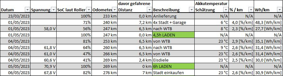

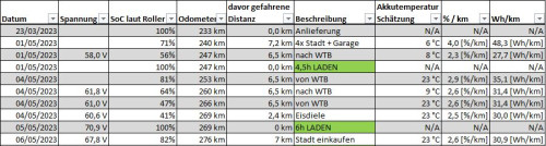

Habe eine Tabelle mit verschiedenen Messpunkten angelegt: Ich denke nach dem 1. Mal Laden für 4,5 Stunden hat sich der Akku nicht kalibriert, weil ich ausgesteckt habe, bevor die Ladeleuchte Grün geworden ist. Der angezeigte SoC ggu. Spannung würde zumindest dazu passen.

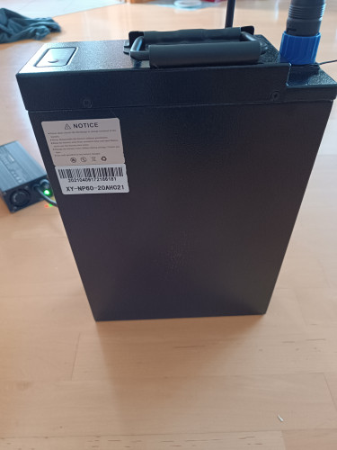

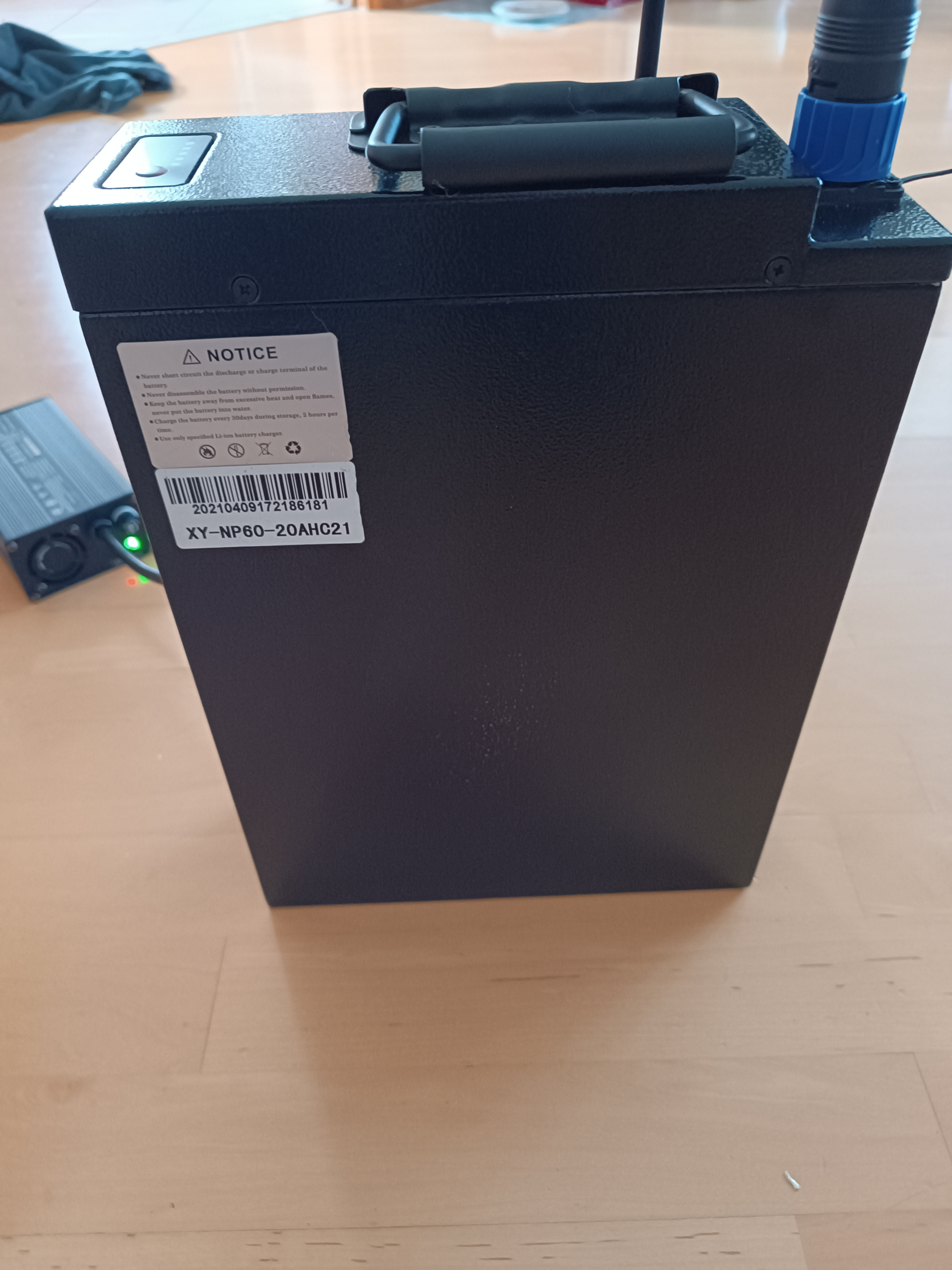

Ich denke das ist der originale Akku:
Jetzt messe ich bei vollem Akku direkt nach dem Laden 70,9 V und ein paar Stunden Ruhe 70,8 V.
Ich habe aber noch nicht den Akku wirklich 2 Stunden, nachdem das Laden aufgehört hat, angesteckt gelassen. Führt da das BMS das Balancing durch? Vielleicht Wird die Spannung ja noch etwas höher bei vollem Akku. Wenn nicht ist das vielleicht der Degradationseffekt, dass ich die 71,4 V nicht erreiche.

die 71,4 Volt als Ladeschussspannung des Ladegerätes heißen, dass es ein Li-Ion-Akku mit 17 Zellen ist.
Was Du zuletzt gemessen hast, ist normal. Direkt am Ladegerät (angeschlossen) liegen zum Ladeende um 71,4 Volt an. Ohne Anschluss an das Ladegerät geht die Spannung etwas zurück und längere Zeit nach dem Volladen sind bei 17 Zellen 70,5 - 70,9 Volt zu erwarten, wenn der Akku balanciert ist.
(Auch bis z 0,5 Volt Ungenauigkeiten bei den Hobby-Messgeräten sollte bei Messungen nicht verunsichern)
Die Anzeige am Rollerdisplay kann vorher schon bei 100% gelandet sein und ist nur verlässlich, wenn der Roller regelmäßig Ge- und Entladen wird.
Insbesondere wenn im Winter mit kalten Akku-Zellen geladen wird, kann es passieren, dass Anzeigewert und tatsächlicher Füllstand nicht stimmig sind. Am Ladeende, wenn es von 90% auf 100% zugeht und auchg wenn die 100% bereits angezeigt werden, ohne das das Ladegerät komplett abschaltet, wird balanciert. Ob da beim DTR-Ladegerät der hörbare Lüfter vorher ausschaltet, obwohl das Ladegerät noch mit kleinem Strom fertig lädt, weiss ich nicht.
Etwas länger am Strom-Netz angeschlossen lassen, schadet aber nicht.
Bei Deinem gebraucht übernommenen Fahrzeug macht es jetzt Sinn mit Fahrtests (nahe beim Ladegerät) auszuprobieren, ob der Roller nun wieder volle Reichweite erzielt, oder doch im geerbten Akku nur ein Teil der erwartbaren Kapazität zur Verfügung steht.
Wenn bei warmen Bedingungen der Akku für 35 km problemlos nutzbar ist, wäre wohl alles OK. Leichte Fahrer schaffen im Hochsommer wohl deutlich längere Strecken mit dem DTR-Akku, aber es geht ja um die Frage: Defekt oder Nicht?
Du hattest ja jetzt einmal 22km mit 100% auf 41% geschafft, wobei natürlich unklar ist, ob darunter wieder ein Einbruch auf Akku-Leer passiert wäre. 60,6Volt deuten eher auf 30% Restladung hin, aber erst danach wurden ja über 70 Volt bei Voll erreicht.
Dass jetzt nach 7 km Fahrt auf 82% noch fast 68 Volt gemessen werden können, hört sich da jetzt deutlich besser an.
