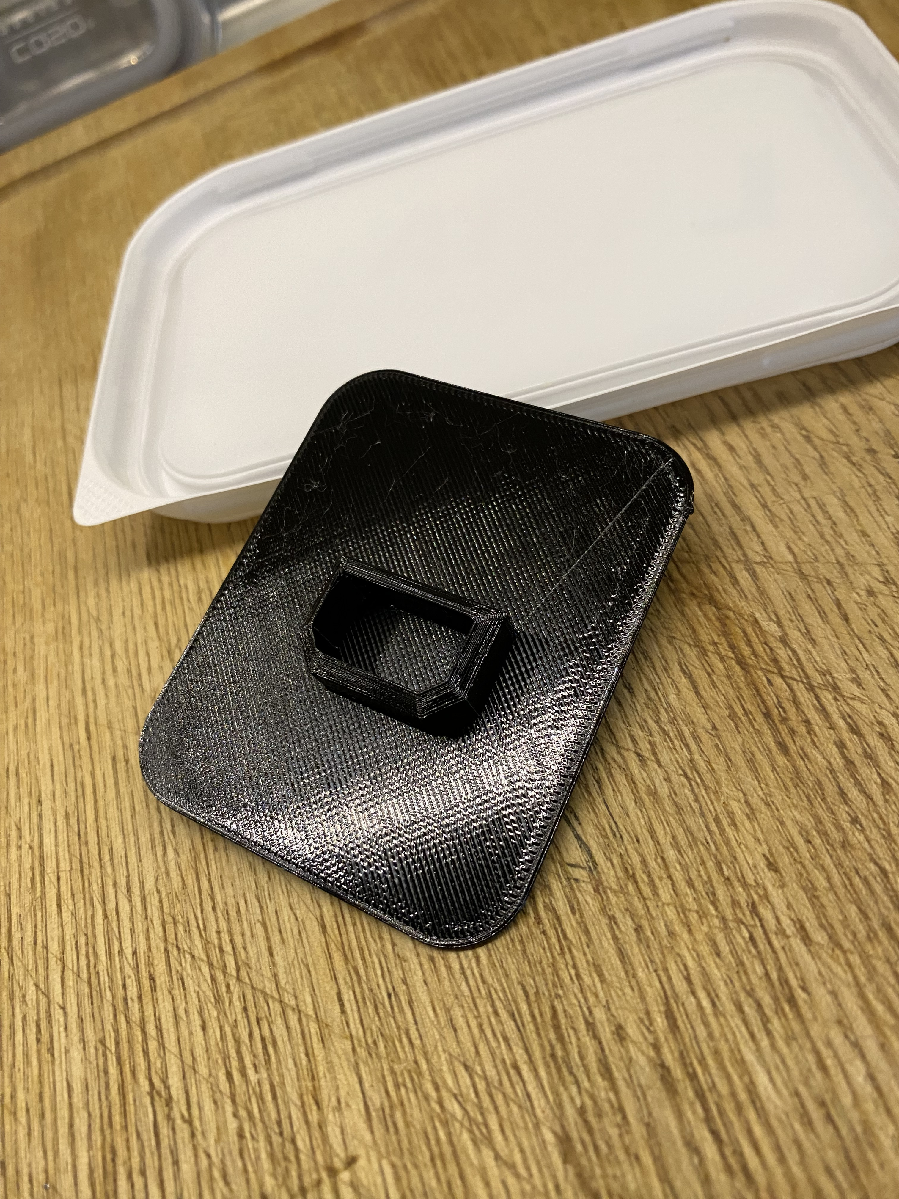

Stecker mit Kabel 10,90 € https://www.ebay.de/itm/151743055017, Kaltgerätebuchse 5,04 € für 4 Stück https://www.amazon.de/gp/product/B000L1 ... TF8&psc=1 Gehäuse gedruckt oder aber auch per Harz eingebettet.
Da sind 88 € echt ein super Preis für den Verkäufer :lol:
Klaona
Beiträge: 247
Registriert: Fr 30. Sep 2022, 12:00
Roller: 2 x Seat Mò 125
PLZ: 13xxx
Sicherung für äußeren Kaltgerätestecker
Beitrag von Klaona »
Aus TPU eine kleine Platte mit einen Ansatz für die Kaltgerätebuchse.
Sitzt fest und somit ist die Buchse von außen nicht mehr greifbar .
Wird der Akku aus dem Mo genommen, ist dieses Teil einfach zu entfernen.
Das Modell habe ich bei Printables zur Verfügung gestellt: https://www.printables.com/de/model/482 ... ungsplatte

Praktisch, gut (wenn auch nicht quadratisch :D ). Da wird sich so mancher freuen! :thumbsup:
