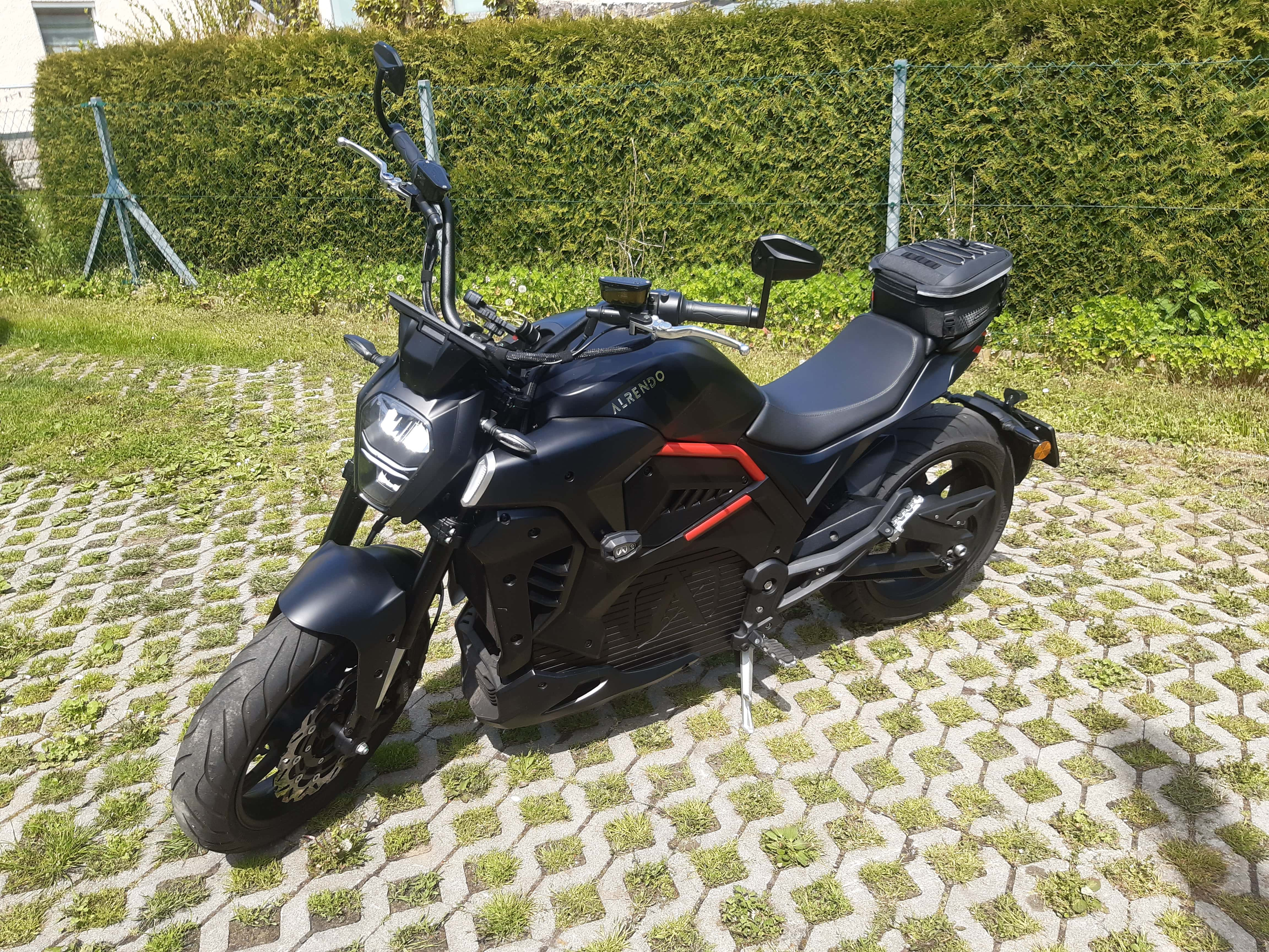

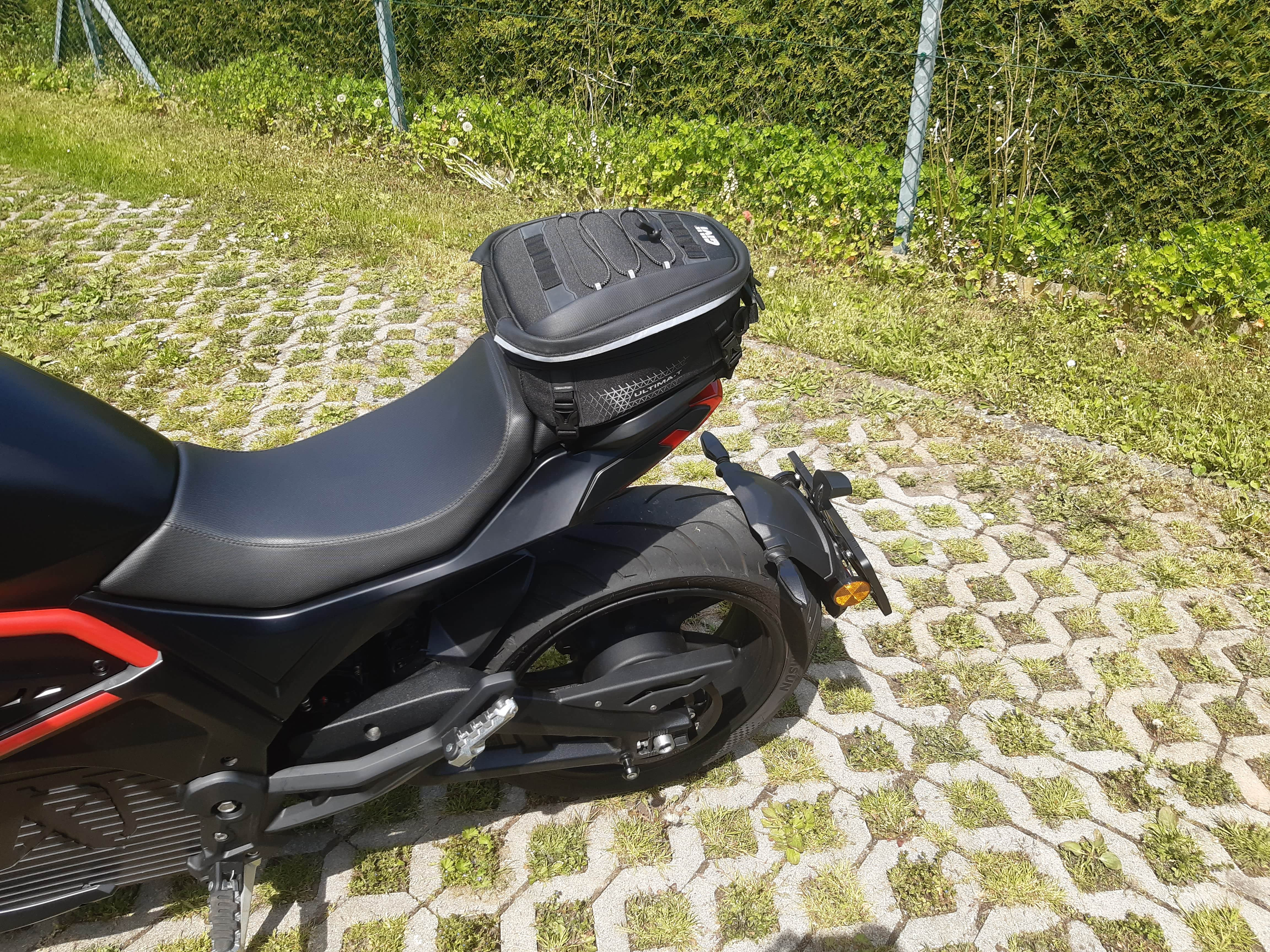

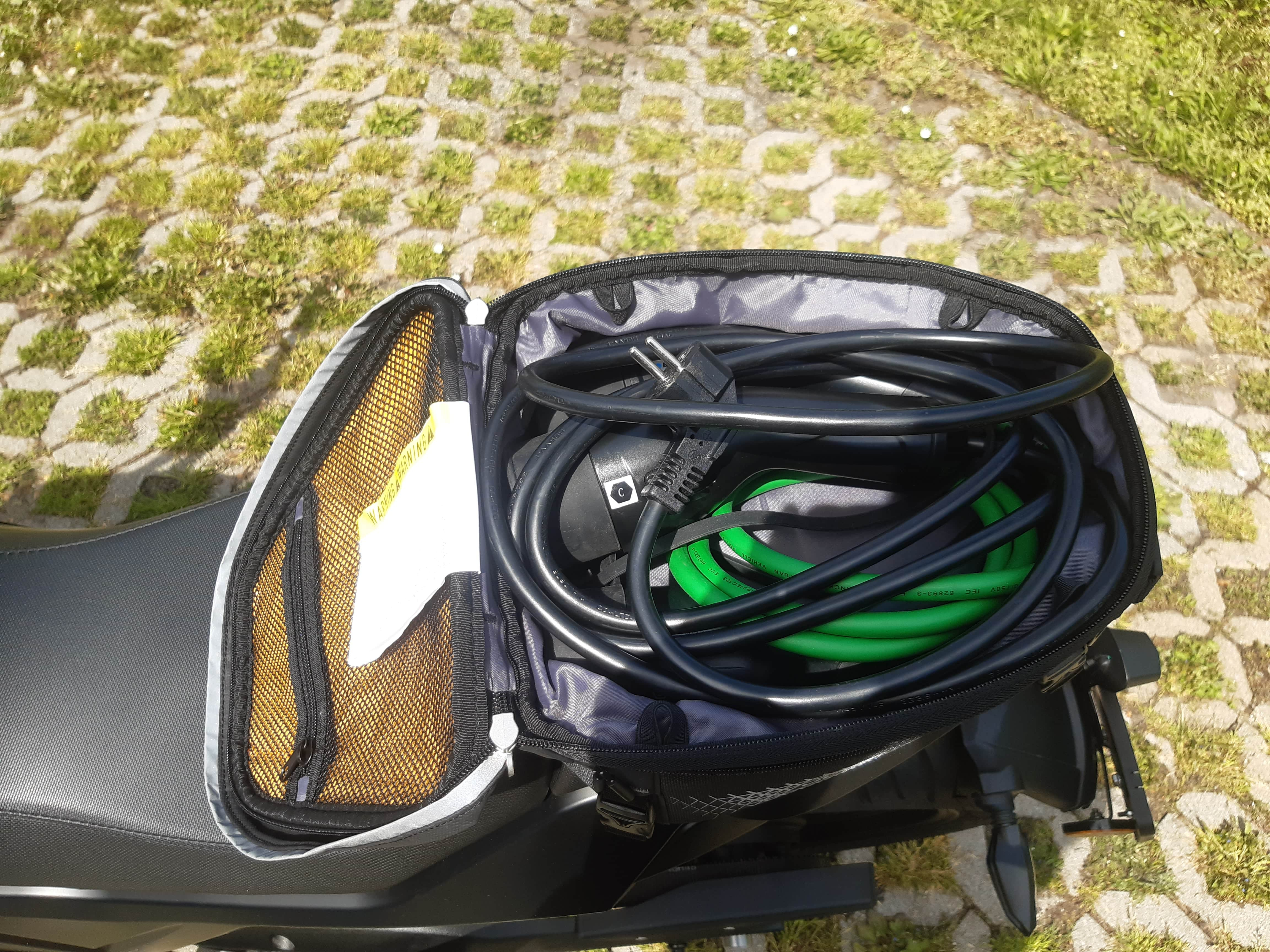

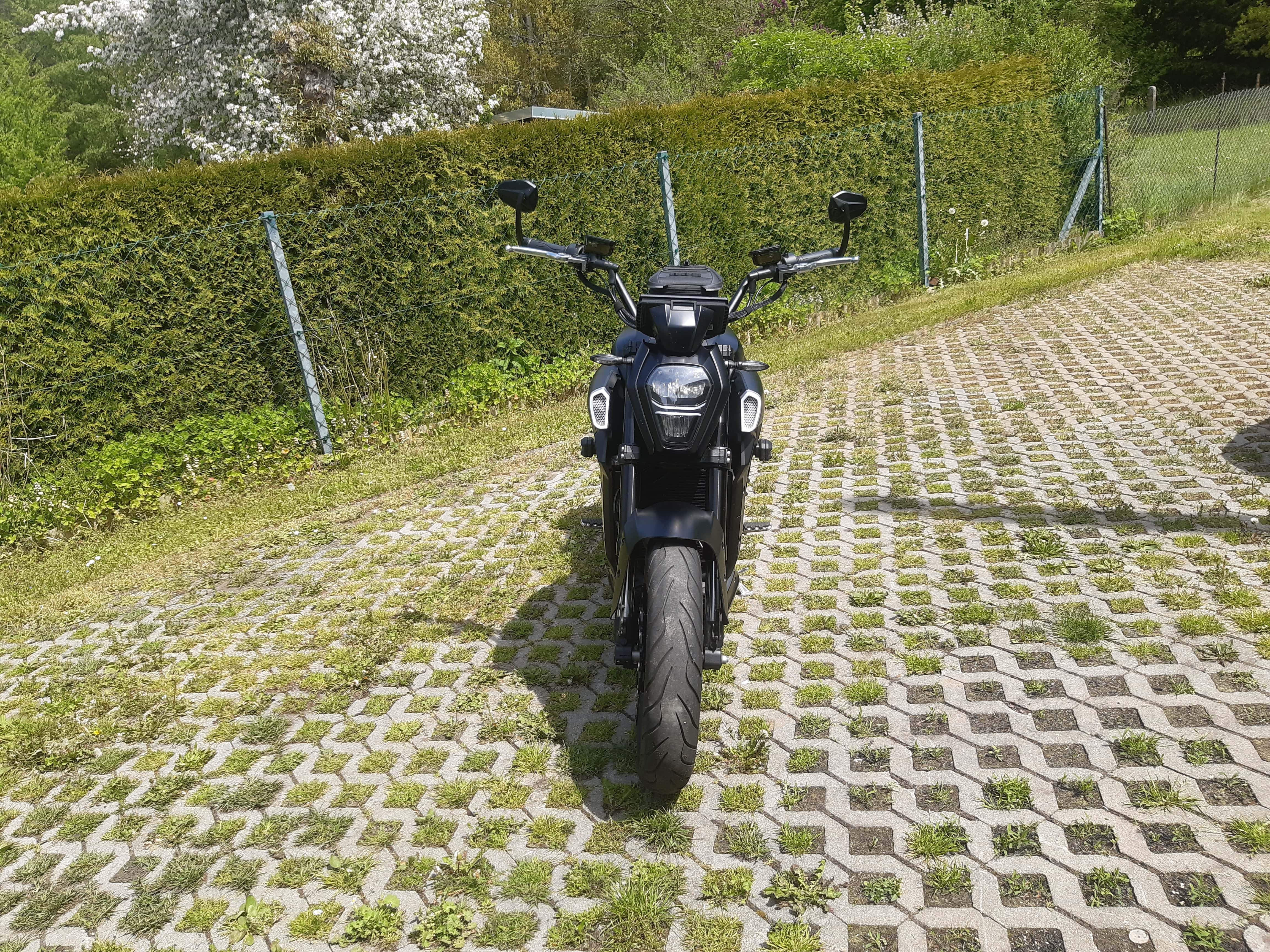

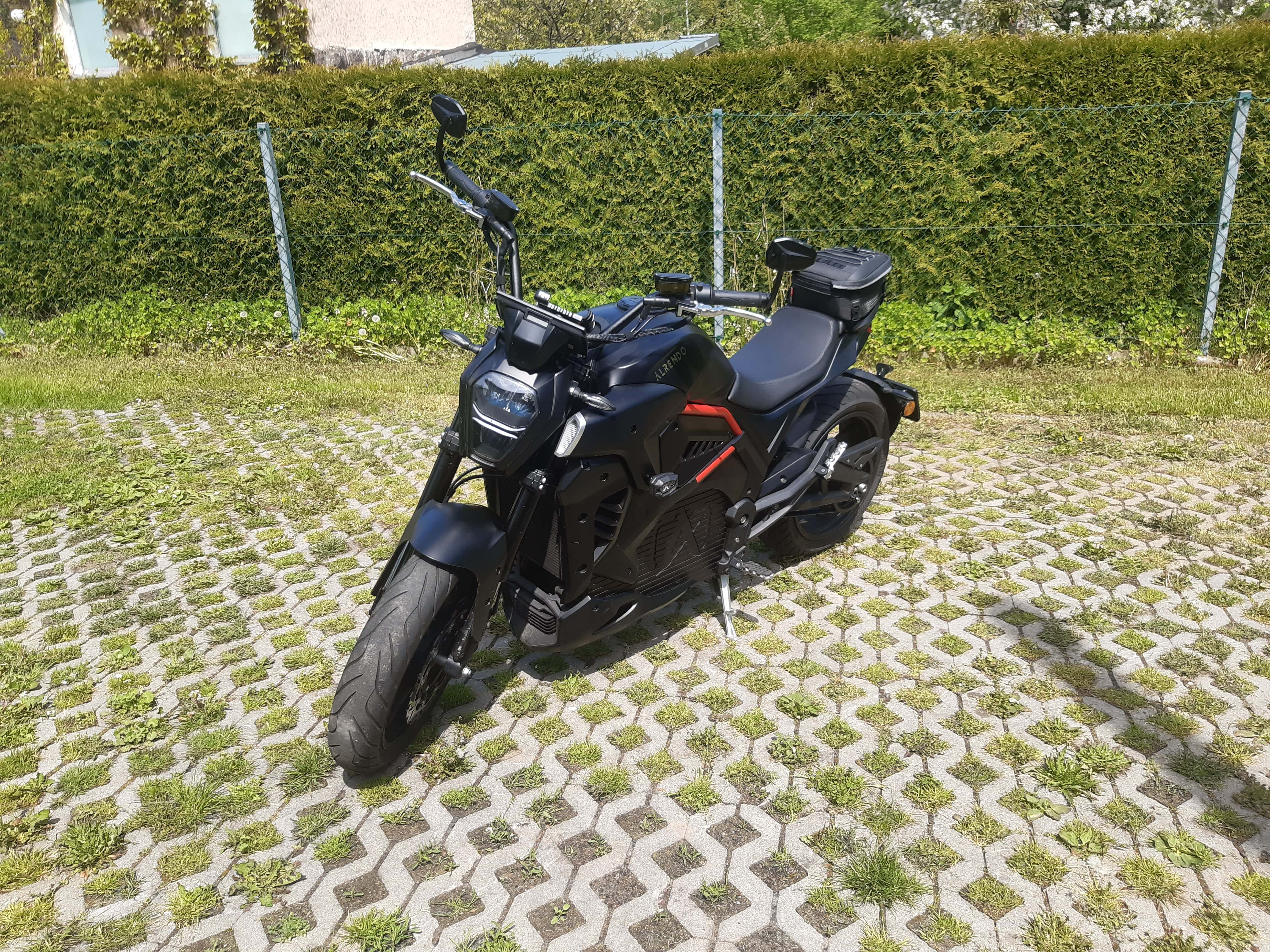

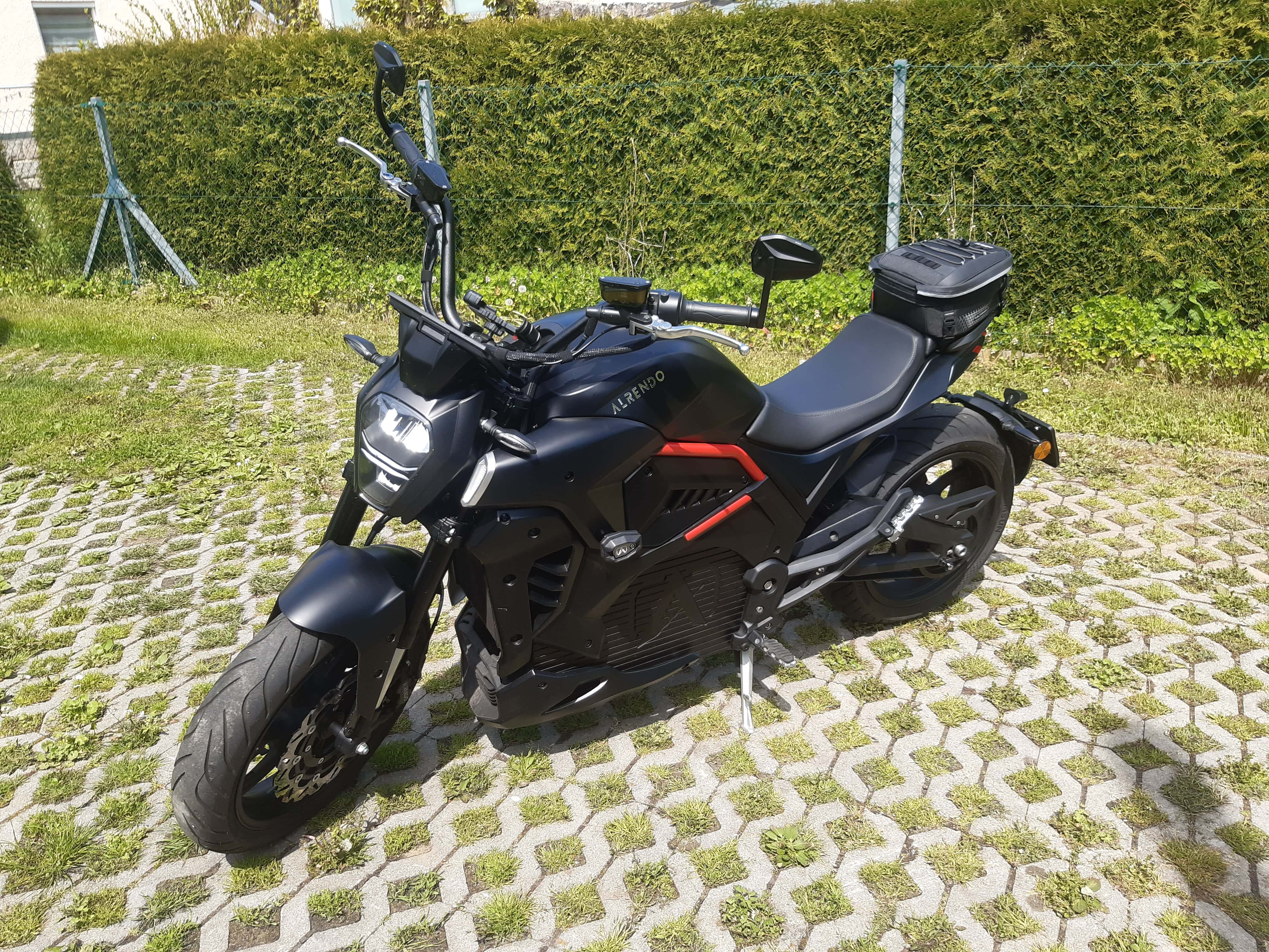

Anbei ein paar Bilder mit neuen Spiegeln und einer für mich perfekten Tasche.
Da bekomme ich das Ladekabel für die öffentlichen und für Zuhause rein, kann man nach oben noch etwas raus ziehen.
Bei den Spiegeln musste ich die Adapter etwas abdrehen und den Lenker etwas ausbohren, nur so als Hinweis ;)
https://www.louis.de/artikel/highsider- ... r=10028384
https://www.louis.de/artikel/givi-ultim ... r=10067678

Die Spiegel sehen sehr gut aus :!:
So eine Tasche habe ich auch, kann sie aber nicht fix montieren - da gäbe es hartes Veto meiner Sozia ;) - und ich freue mich ja, wenn sie Spaß daran hat, mit mir eine Ausfahrt zu machen.
