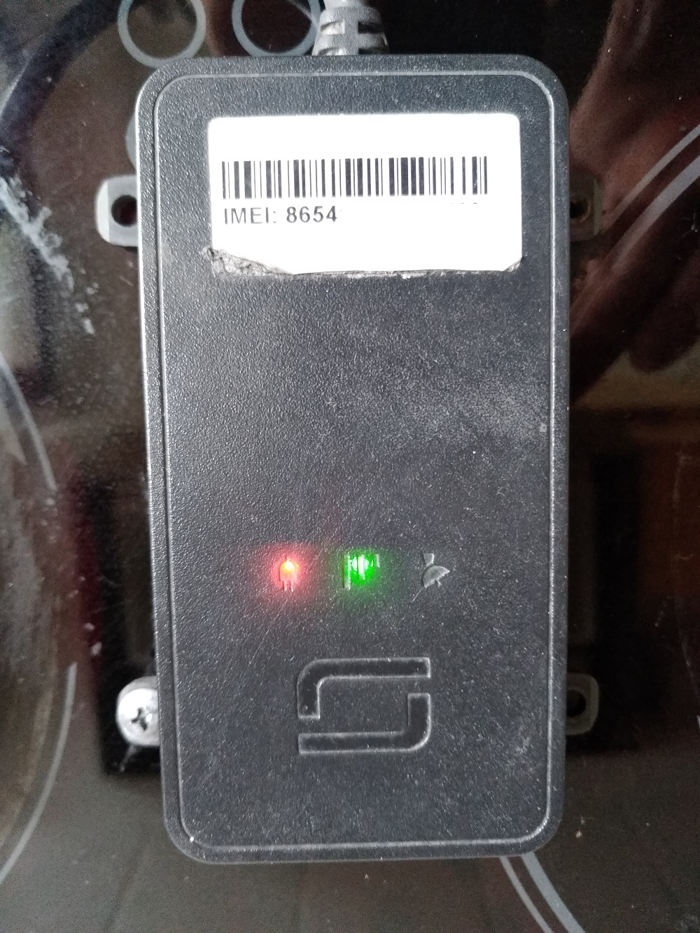

"Telematik Modul"? Wusste nicht, dass es bei mir verbaut ist. Wie kann ich es identifizieren?

Das Ding sieht eventuell so aus und sitzt zumindest bei der TCmax unter der linken Seitenverkleidung vom "Tank", irgendwo mittig zwischen dem unteren und dem mittleren Verkleidungsteil.

Fehler tritt beim Gas wegnehmen auf und kurz leuchtet das „Lädt“ Symbol im Display auf, als ob er Spannung rückwärts bekommt. Rekupieren ist bei meiner alten Karre eigentlich nicht möglich, ein Kommunikationsmodul hab ich auch nicht gefunden.
