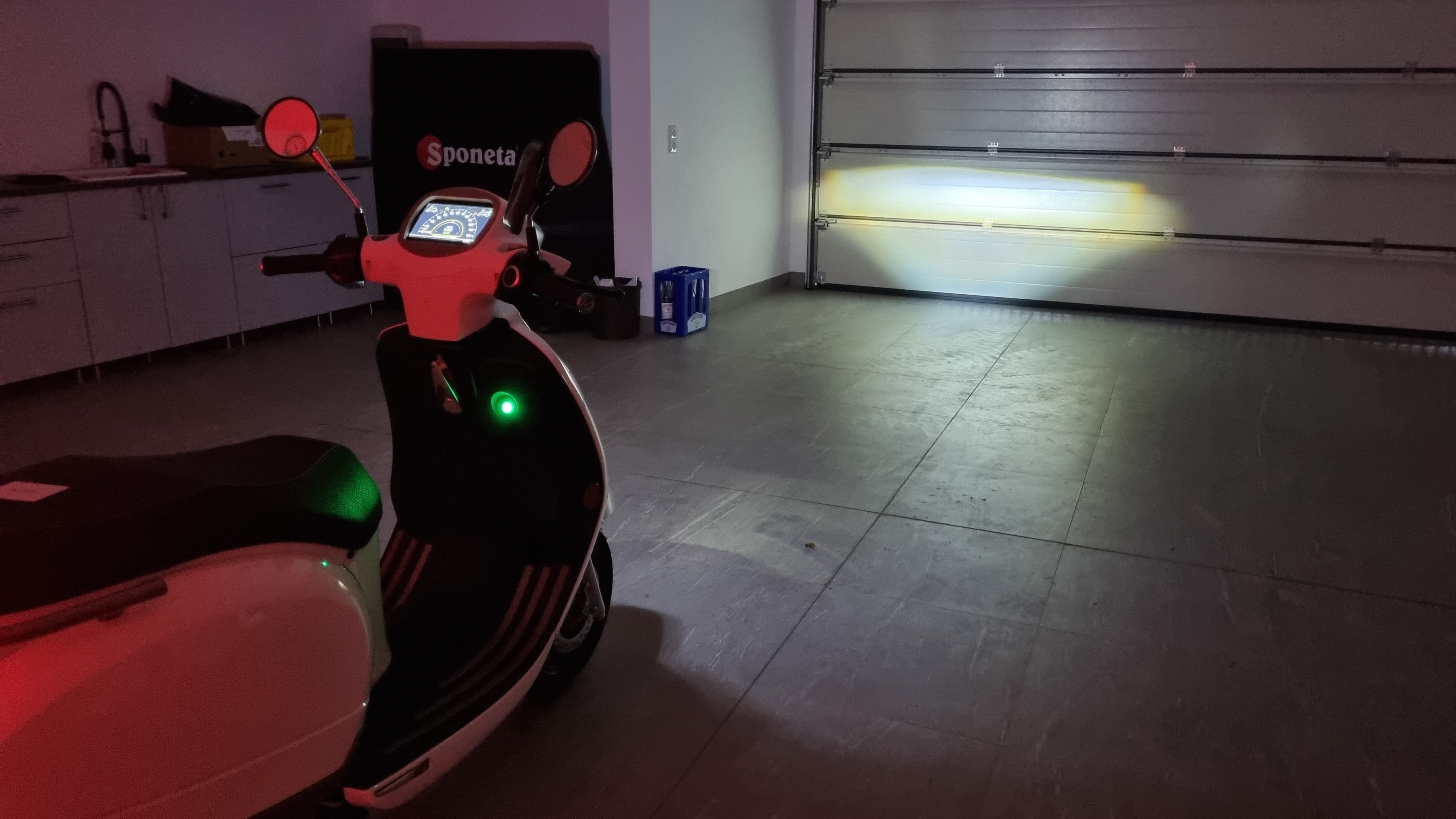

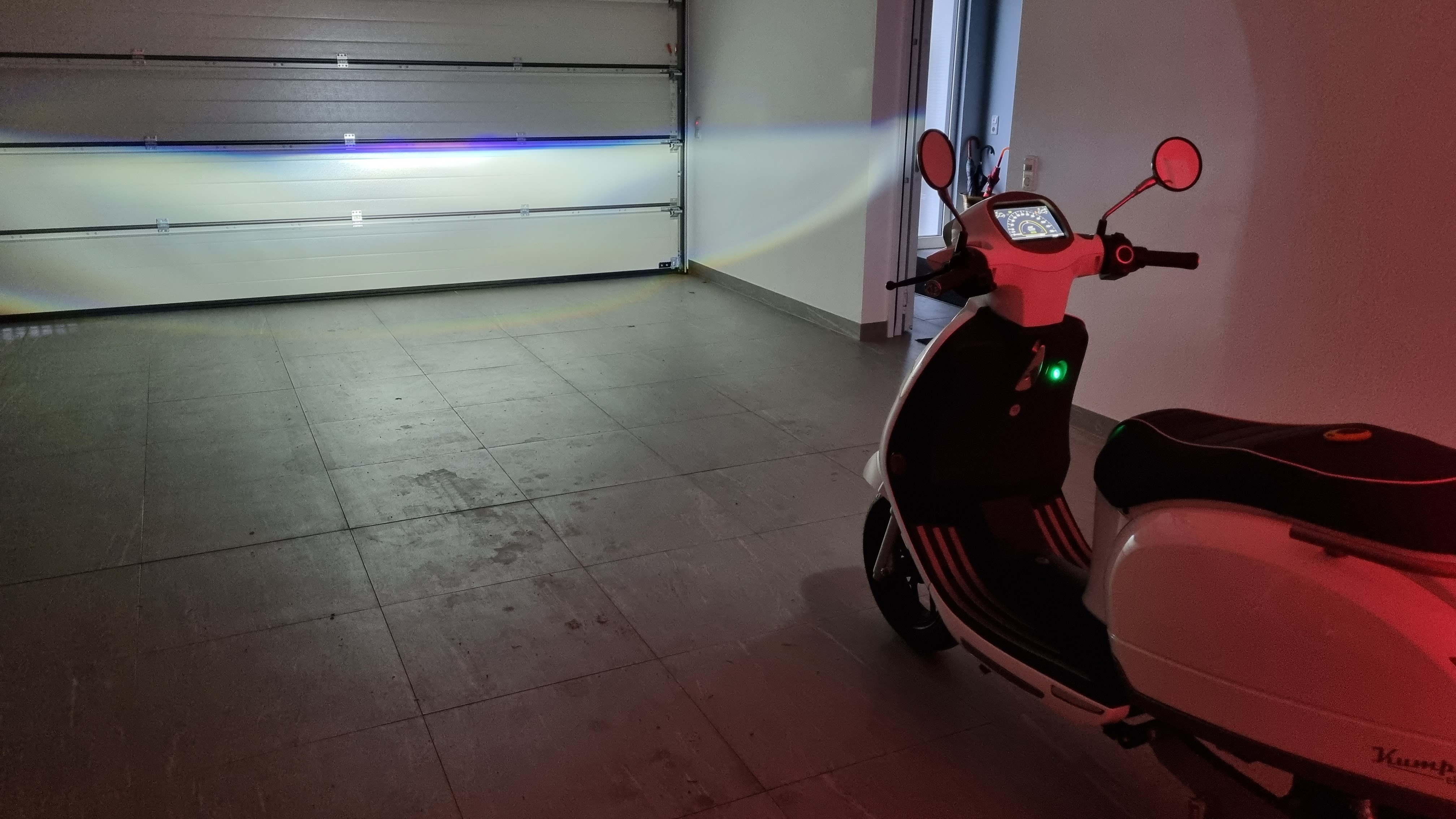

wenn mich etwas an meinem RI 1954 (BJ 2022) richtig stört, dann ist es die für mich unzureichende Ausleuchtung des Scheinwerfers ("LED 2.0"), der angeblich viel besser sein soll als der alte. Tatsächlich erzeugt der neue Scheinwerfer aber nur einen recht schmalen Lichtkegel in Dreiecksform.
Beim Service von e-bility stieß meine Kritik damals - kurz vor der Insolvenz - auf taube Ohren. Eine freundlicherweise zur Verfügung gestellte Anleitung zur Scheinwerferjustage brachte erwartungsgemäß nicht den gewünschten Erfolg.
Jetzt hatte ich die Gelegenheit, beide Modelle, alt (2021) und neu (2022), zu vergleichen und mein Eindruck wurde bestätigt. Der alte Scheinwerfer lässt zwar ebenfalls den Bereich direkt vor dem Vorderrad dunkel, leuchtet die Fahrbahn aber wesentlich breiter aus, was ich auch unter Sicherheitsaspekten deutlich angenehmer finde. Auch wenn die Testbedingungen nicht ideal sind, so kann man auf den Bildern sicher den Unterschied erkennen.
Im Ergebnis würde ich sagen, dass ich lieber den alten Scheinwerfer verbaut hätte. Wie seht Ihr das? Sehe ich das zu kritisch oder liegt hier evtl. ein Defekt des Scheinwerfers vor? Mich interessieren Eure Meinungen dazu.

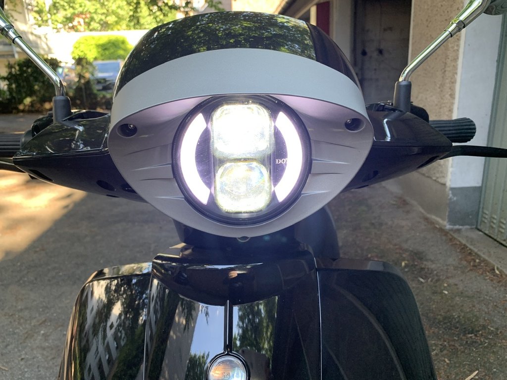

welche Scheinwerfer sind das?
Meins finde ich auch stark auf einen Punkt zentriert.
Meins sieht so aus:
imagewrapper/?url=https://up.picr.de/43734244om.jpeg
Oft gesehen habe ich folgendes:
https://production.corporate.cms.emf.ex ... c6c10a.png
Gruß Tobias

Es ist die aktuelle Version wie auf dem 1. Foto zu sehen

Ich habe nun 3 verschiedene Scheinwerfer über die letzten Jahre testen können. Der konventionelle Scheinwerfer war zu schwach. Dann war der erste LED welcher wenn er schlecht eingestellt war extrem geblendet hat. Bei guter Einstellung hat er gut ausgeleuchtet. Leider ist dieser bei Temperaturen unter 5* Celsius ausgegangen. Dieses Problem schien laut der Werkstatt häufiger zu passieren. Daher bin ich nun zufrieden das letzte Modell (LED leicht schwächer) nutzen zu können. Ich würde also empfehlen beim neuen Scheinwerfer zu bleiben.

Okay, danke fürs Feedback. Ich hatte tatsächlich überlegt, auf das Vorgängermodell zu wechseln, werde es aber lassen (never touch a running system..., momentan läuft der Roller 1A).
