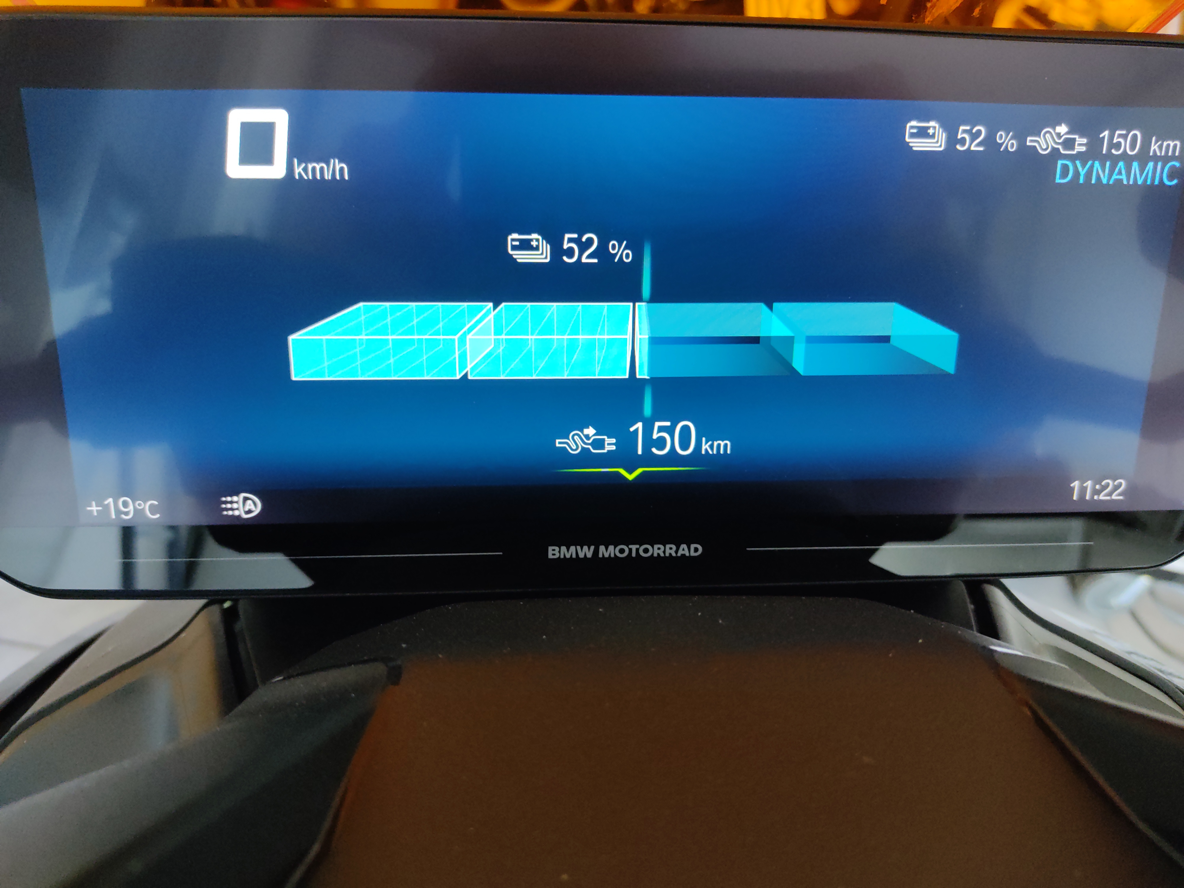

Longe Range war gestern...Ich hab jetzt den ultra Long Range.... :mrgreen: 52% Akku und erst in 150km an die Dose.
Wie sagt mein Kollege in der Firma immer der das Zeug programmiert... Der bekommt alles kaputt. :D :D :D
