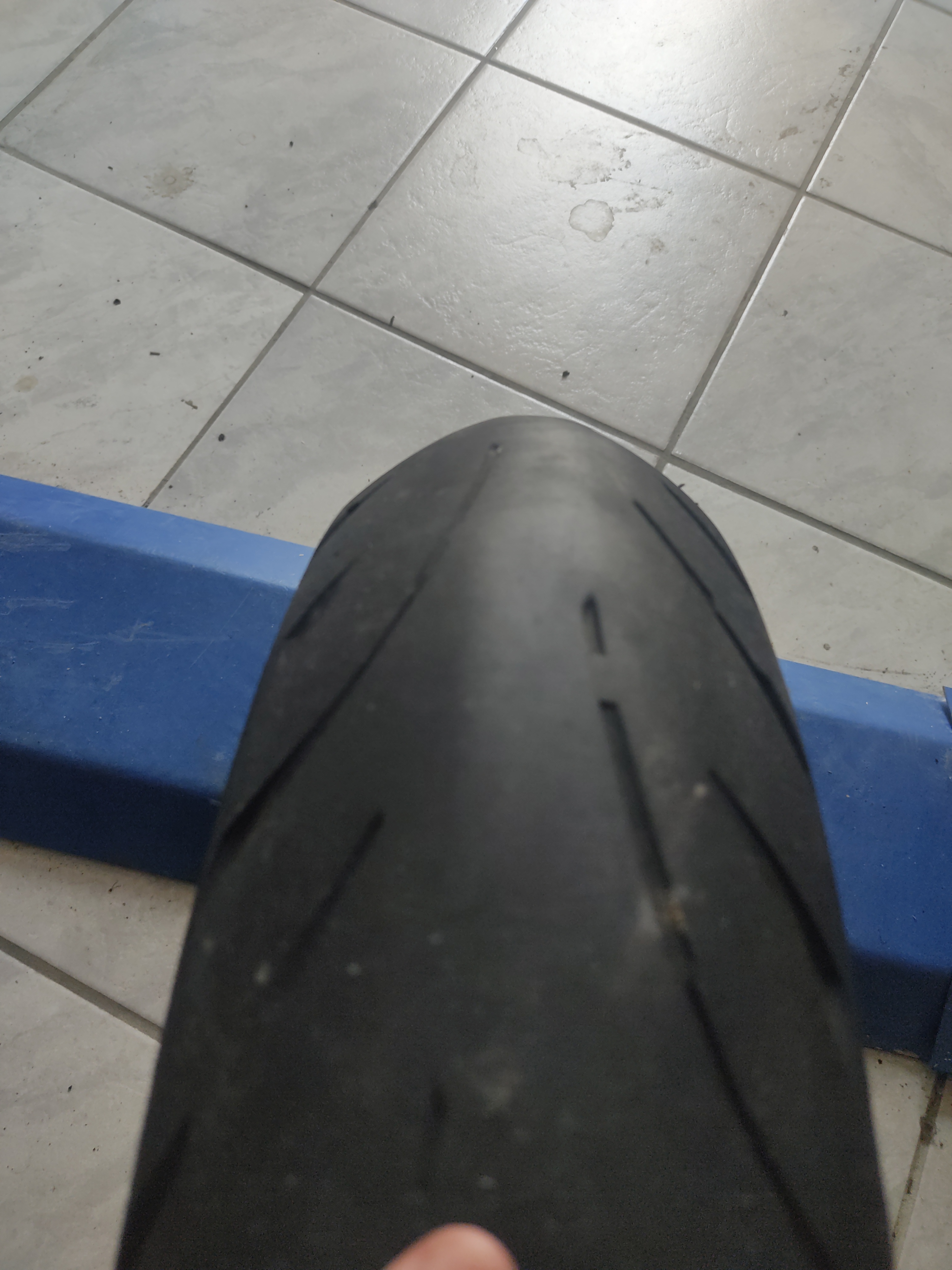

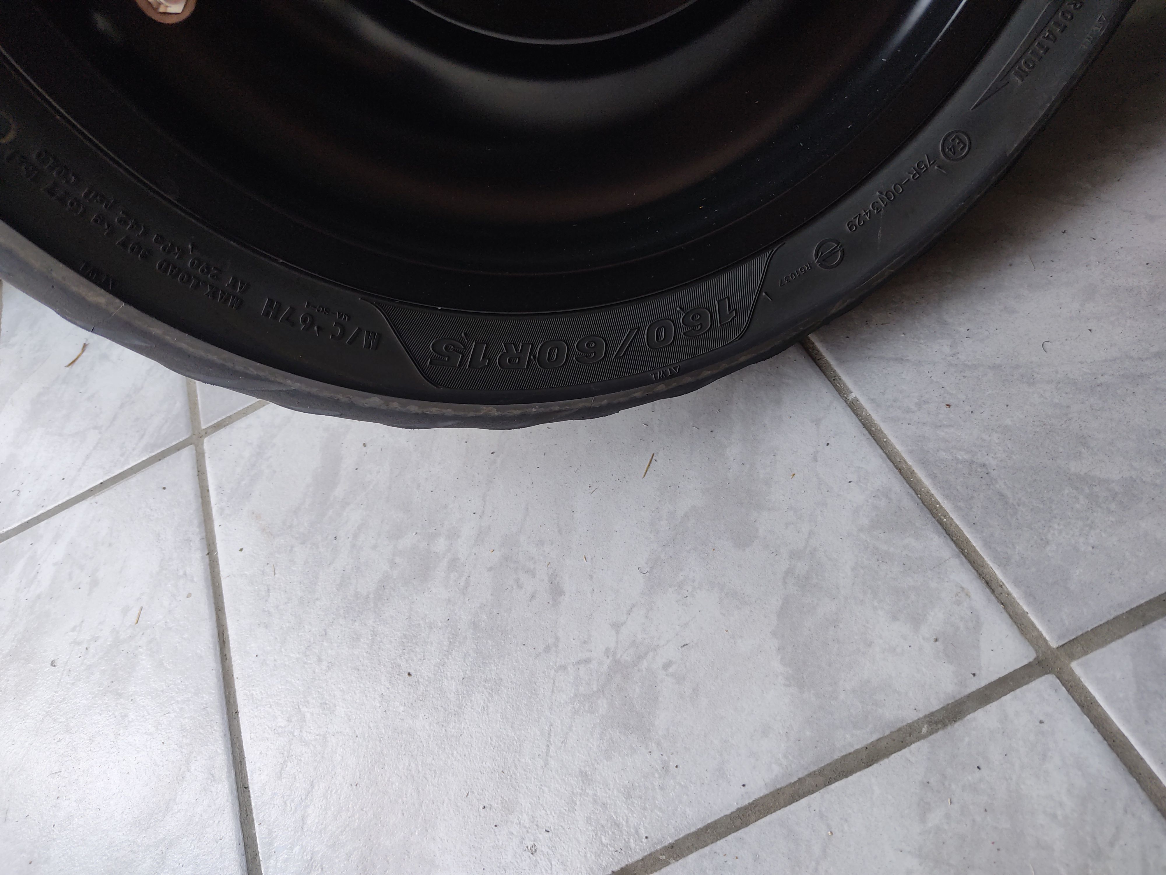

Sägezahn PR4
Der is fertig:
Komische Einbuchtung seitlich in Längsrichtung. Eigenartiges Reifenbild. 5500km.
Montage eines neues Satzes Pirelli, zum zweiten Mal. Leck. Das mach ich nie mehr. Als Neureifen ist der manuell fast unmontierbar. Als Altreifen geht es halbwegs. Der PR4 dagegen is pillepalle zu montieren.

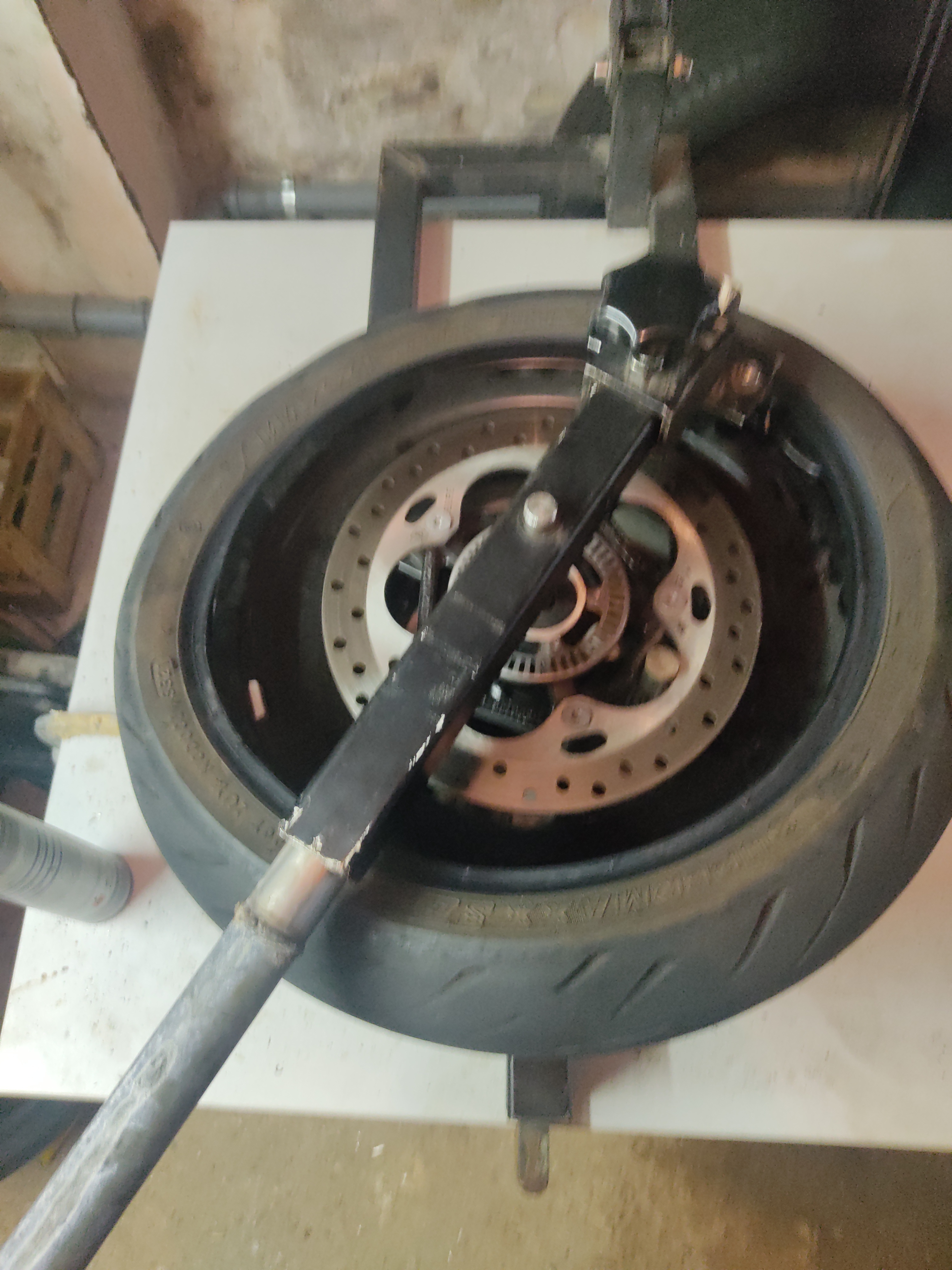

Wie montierst du ? Mit manueller Maschine oder nur Montierhebel ? Ich hab mir mal eine Maschine gebaut ähnlich dieser hier.
https://www.gp503.de/index.php/reifenmo ... gp503.html

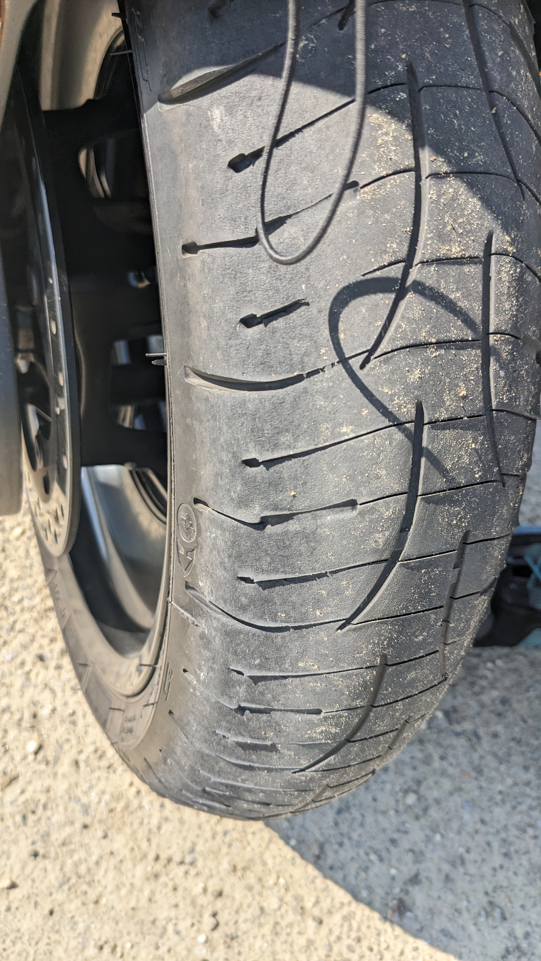

Der Sägezahn der Maxxis hinten ist mittlerweile auch sehr beachtlich. Ich habe mir das Ziel 6000km gesetzt, das wird wenn das Wetter passt diese Woche erreicht werden und dann ist er erlöst( ich auch).

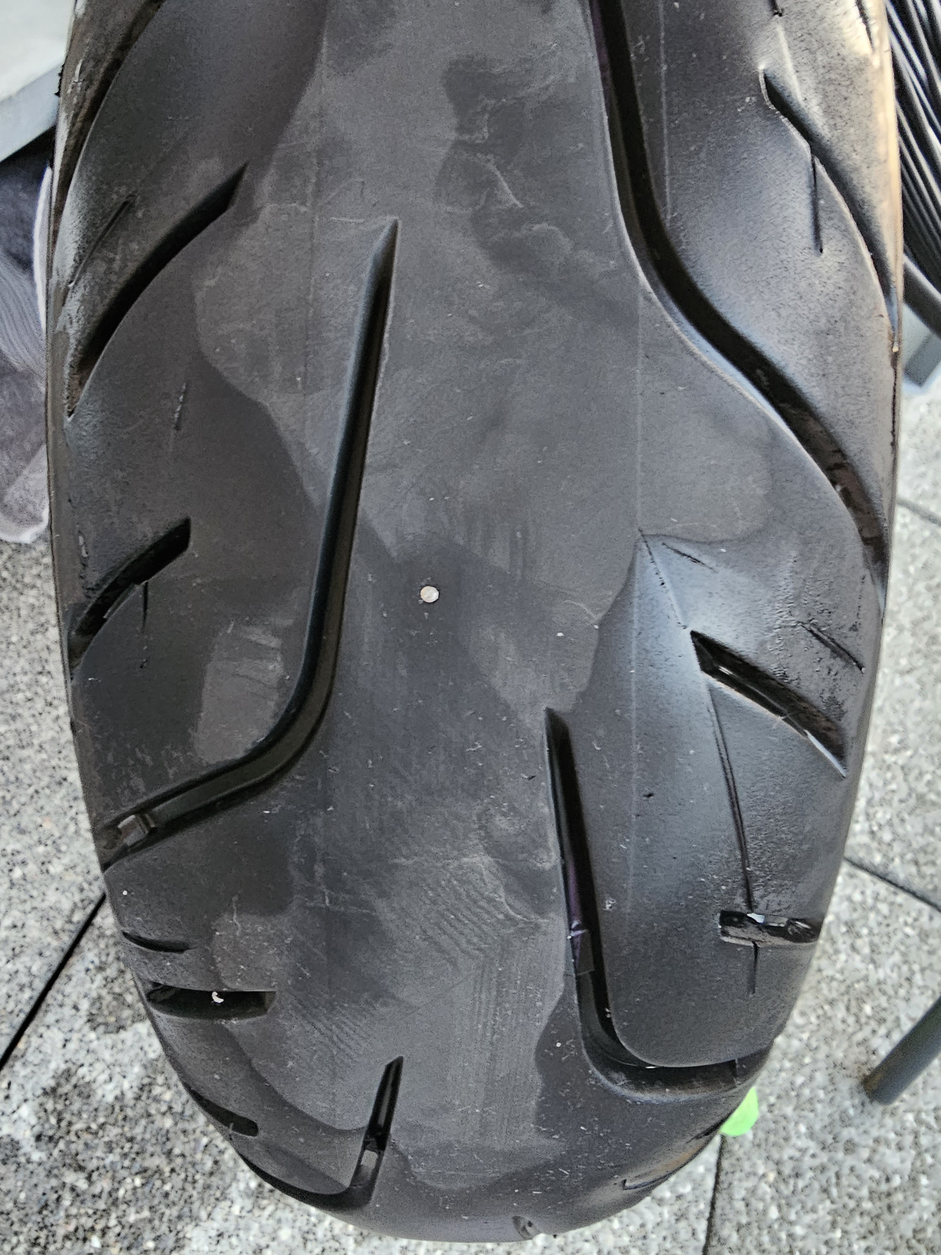

Darf/Kann ich das noch reparieren (lassen)? Verliert über Nacht 1 Bar.
- Kadett 1
- Beiträge: 3551
- Roller: BMW CE 04 15KW
- PLZ: 555xx
- Wohnort: Rheinhessen
- Tätigkeit: Rennfahrer ;)
Re: Reifen BMW CE04
Kann man probieren. Ich würde es wenn es meiner wäre machen.
