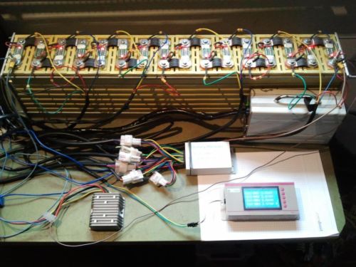

Demnach hast Du den Roller von Idealist gekauft?! Mit 16 LiFePo4 Zellen würde der E-Max sehr stark an Agilität gewinnen.
Derzeit ist ein fahrbereiter, blauer E-Max bei ibäh für 899,- zuhaben und ein defekter (Hallsensoren) E-Max in den ibäh Kleinanzeigen für 680,- eingestellt sowie 16 Stück 40Ah Winston Zellen für 720,- und ein aktives BMS mit Ladegerät für 430,-. Wäre doch ideal für deine Neuerwerbung?!
