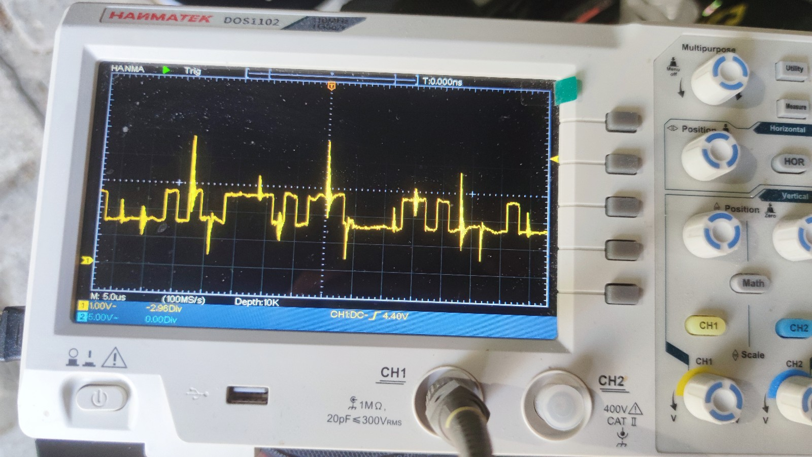

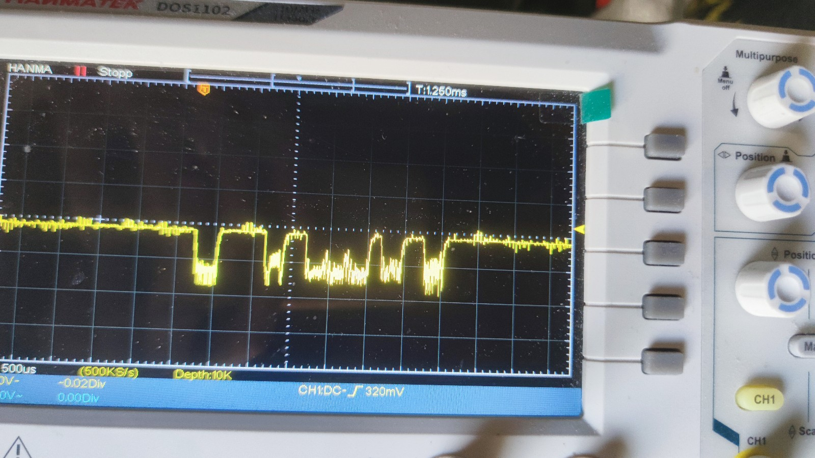

So, bin dem Mysterium CAN-Bus ein Stück näher gekommen ...
Habe heute einen Elektronik-Guru-Kumpel besucht und wir sind dem Bus mit einem ordentlichen Oszi zu Leibe gerückt (siehe Photos).
Erst sahen wir nur Rauschen ...
Dann haben wir versucht, CAN-Low zu terminieren, d.h. via 120Ohm-Widerstand auf Masse zu legen - und siehe da es war nun ein Signal zu erkennen, zwar grausam verschmiert, aber immerhin.
Leider wars das aufgrund von Zeitmangel für heute.
Nächtes WoE terminieren wir High und Low und messen das Differenz-Signal, das sollte dann besser aussehen.
Erkenntnis: der CAN-Bus auf der OBD2 der Alrendo ist nicht Auto-terminated, d.h. es braucht also eine Zwischenstecker mit High und Low via 120Ohm gegen Masse.
Bert911
Beiträge: 86
Registriert: Mo 5. Dez 2022, 21:19
PLZ: 081
Re: CAN Bus / ODB2
Beitrag von Bert911 »
Bei mir sah das Signal sehr sauber aus.
Hab es mit zwei Messspitzen und ohne Masse der Spitzen gemessen. Dadurch werden Störungen gut reduziert.
Da es mit einem Akku funktioniert, ist je nach Steckdose/Stromnetz auch noch ein Vorteil.
Digital habe ich dann die zwei Signale subtrahiert, das geht mit einem analogen Oszi meist noch besser ;D

stefvienna
Beiträge: 621
Registriert: Mi 1. Jul 2020, 19:31
Roller: Alrendo TS Bravo & Bimie Grazie Sport Premio WR5
PLZ: 1050
Wohnort: Wien
Re: CAN Bus / ODB2
Beitrag von stefvienna »
Bert911 hat geschrieben: Mo 29. Mai 2023, 17:59 Bei mir sah das Signal sehr sauber aus.
Klasse, das haben wir erst auch probiert - Ergebnis: Rauschen, sonst nix.
Ich denke hier sehen wir wieder die typische massive Serienstreuung und komplett fehlende Qualitätskontrolle bei Alrendo.
Ich werde mir jetzt einen Zwischenstecker mit Terminator löten und dann weitertesten.
